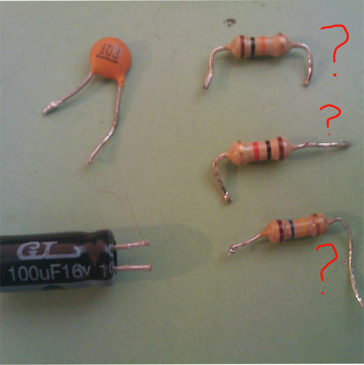

    Здравствуйте, есть несколько нубских вопросов:
    вроде бы все детали собрал, но сомневаюсь насчет маленького кондера и сопротивления:
    вот все детали:
    [attachment=0:1jw51egi]2.jpg[/attachment:1jw51egi]
    1) конденсатор на 100 микрофарад - с ним вопросов нет.
    2) маленький конденсатор с цифрами 103 , больше информации нет. подойдет ли он?
    3) набор резисторов, не знаю какой нужен поэтому насобирал несколько. тоже под вопросом.

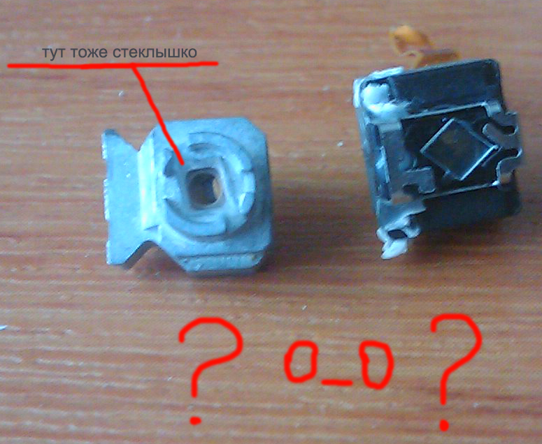

    теперь 2 ЛД от nec 7071a
    [attachment=1:1jw51egi]1.jpg[/attachment:1jw51egi]
    я так и не смог понять какой двдшный а какой сдшный.
    но думаю что который слева(с надписью)
    правый лд - смог снять крышку, но сам лд оказался открытым. поставил назад)
    левый лд - не смог снять железный кожух. может в целях охлаждения его так и оставить?

  11. Guest
    Guest Гость

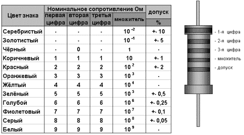

    подключи их через сопротивление (ну 5 ом) к батарейкам, который как прожектор - тот двд. мультиметр все-таки лучше иметь... но если нету - закон ома тебе в помощь))) а конденсаторы и такие сойдут.
    что то я не понял как по этой таблице смотреть ((( не могли бы вы сказать сопротивление для моих 3 резисторов.
    если конечно не затруднит. вроде нормально на картинке видно
    не самый удачный вариант сравнения)))) так левый или правый?

    Мелкий конденсатор с надписью 103 - на 10 нанофарад.
  14. pasha220992
    pasha220992 Новичок
    т.е подходит?
  15. Sparker
    Sparker Пользователь
    Ну, по статье Артема нужен на 0.1 микрофарад. Такие конденсаторы выглядят так же, ка ки на Вашей фотографии, толлько на них написано "104". Они встречаются почти везде.

    pasha220992. Кондёр на последней фотке - плёночный на 0,1мкФ. На 0,01мкФ ("103") тоже подойдёт. Для расчёта сопротивления резисторов есть парочка удобных страничек на http://www.casemods.ru/. Там слева чуть ниже есть сервисные программы. Там ты сможешь расчитать сопротивление резисторов при последовательном или паралельном включении, определить сопротивление по цветовой маркировке и даже расчитать сопротивление резистора для своего ЛД (метода аналогичная расчёту резистора на светодиод).
    Я ИК от красного отличаю батарейкой от биоса. Подключаю её напрямую к выводам. Она очень слабая и даже свежей батарейки не хватает на генерацию.
  19. 4x4
    4x4 Пользователь
    в открытом корпусе всегда красные! и скорее всего у тебя 18-20х!!!

    все таки с ромбовым стеклом?
    да у меня 18х.
    а ромбовое стеклышко надо удалять?
    так какой тогда лучше ставить? пленочный этот на 0,1? или на 0,01?
    хм вот насобирал маленьких таких (как выше я выкладывал) резисторов
    и посчитал по http://www.casemods.ru/services/color_code.html
    итого:
    3 резистора по 1000 Ом
    2 резистора по 10 КОм
    и 1 на 150 КОм
