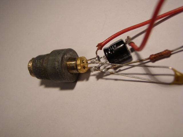

  6. EveresTo
    EveresTo Новичок
    спаял драйвер на простой схеме
    спаял драйвер на простой схеме. почему не зажигается спичка?

  7. zenone2
    zenone2 Новичок
    Re: спаял драйвер на простой схеме
    а он вообще хоть горит у тебя? xD

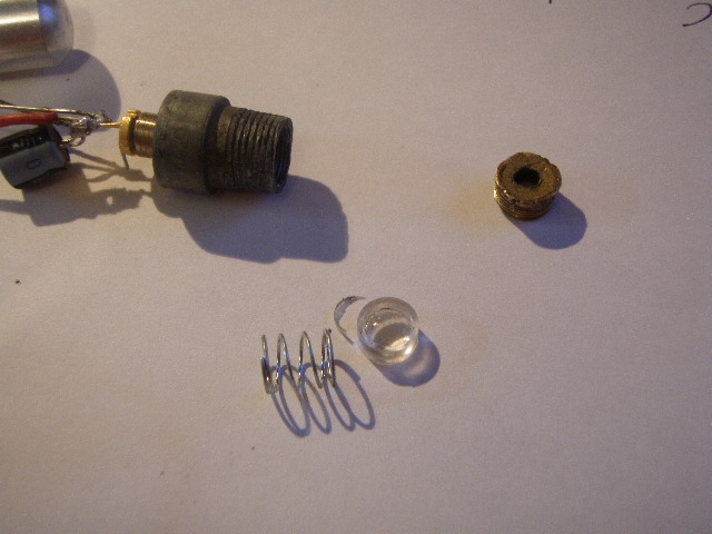

  10. EveresTo
    EveresTo Новичок
    ступил.лд красный с asus+ 1кондер100мф 16v + 1керами (104) + 2 ом +3,6v 900ma+ оптика с китайской указки
      86,1 КБ
      594
  11. Витёк
    скорее всего подкачала оптика из китайской указки.
    А диод вообще ярко светит? Он должен буквально ослеплять, когда смотриш на точку. если нет - он уже мёртв. А умер скорее всего изза этого драйвера (ибо драйвер отвратительный, я неоднократно говорил, что его нельзя использовать.)
  12. EveresTo
    EveresTo Новичок
    НЕТ WViR ТОЧКА ЕЛЕ ЗАМЕТНАЯ НАВЕРНОЕ СДОХ. ПОПРОБУЮ НА LM317
