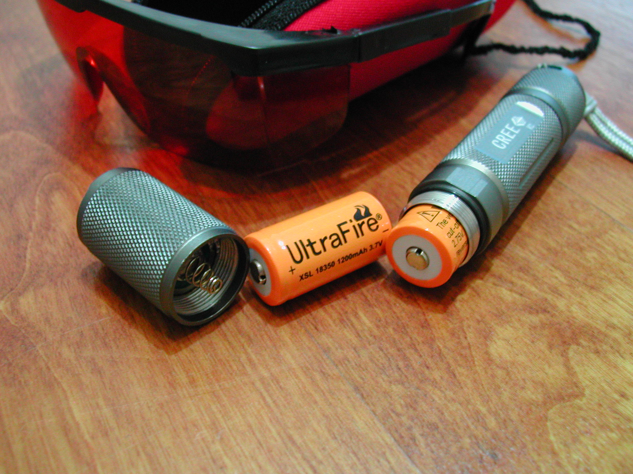

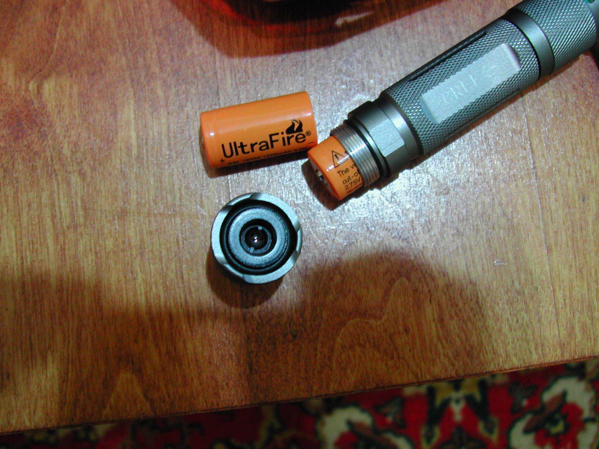

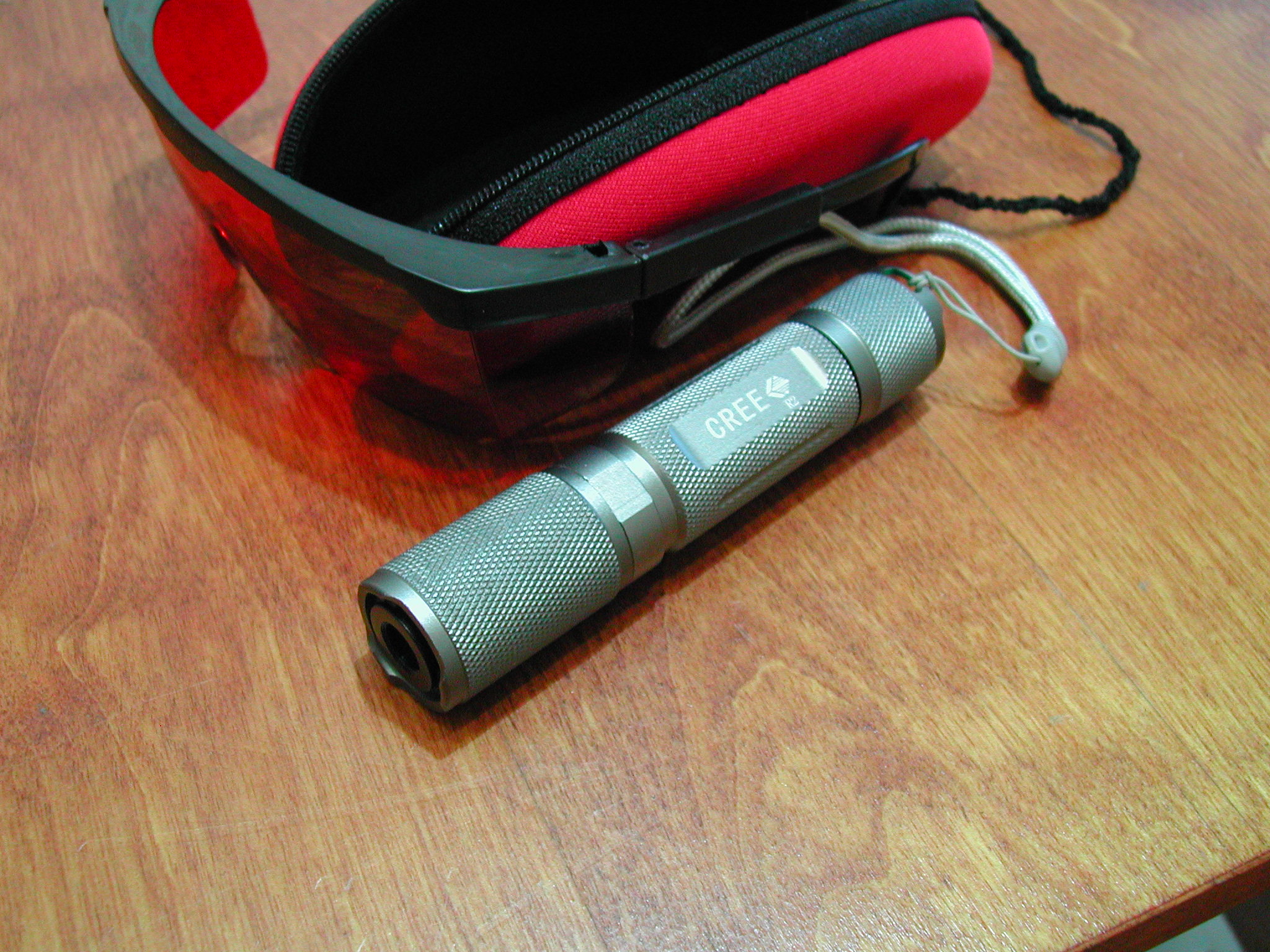

    DSCN4691.JPG DSCN4692.JPG DSCN4693.JPG приобрел на всякий 4 данных драйвера для их дальнейшей перепайки под лазерный диод m140 2w, все перепайки свелись к подбору сопротивления 0.167 ом делал последнее из проволки но матал хаотично чтобы вместо сопротивления не получить дроссель тк вольтметр китайский то мерял сопротивление по силе тока на выходе драйвера которое в итоге составило 1.49 А . с чип резисторами у нас в костроме совсем туго а заказывать и ждать не вариант.. сопротивление для выключения схемы по падению напряжения на 22 кОм впаял советское встало как родное. при коротком тока на выходе из строя не выходит и в защите от короткого не вижу смысла в коротком грел оба из готоdых драйверов 3 раза по 2 минуты. не убил не один из драйверов и уже имею 2 конечных продукта на диодах m140 , месяц полет нормальный. по поводу кондеров на входе танатала на 16 вольт вполне достаточно и менять его я не стал тк запускаю схему с двух литиев а вот кондер на выходе можно поменять это факт, но так что бы импульсные мерцания диода не вызвали аккустический эффект на сетчатку глаза, а то загниет придется отрезать. Предлагаю драйвер кинуть в проверенные.

    снимает по 0.71 А с банки, банка на 1.2 А\час по идее должно хватать более часа беспрерывной работы на практике немного больше часа суммарной работы. в режиме ходишь светишь туда сюда хватает на неделю, для меня этого достаточно. для меня этот драйвер и стал ответом на вопрос о питании лазерных диодов до 2 А и не надо ничего с LMками придумывать с их 30-40% КПД а главное цена данного драйвера - лишь цена ожидания + скромных 1.5 $

    аккумы я так понял 18350, очень хорошие, если не попасть на подделку.
