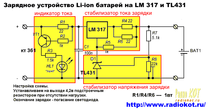

  8. sash19771
    sash19771 Пользователь
    Кстати я не знаю как правильно литиевые элементы эксплуатировать так как собирал зарядку из готовых устройств фирмы LTC, а еще был опыт сборки такой схемы, дает ток порядка 100ма, очень долго заряжает,не реклама:

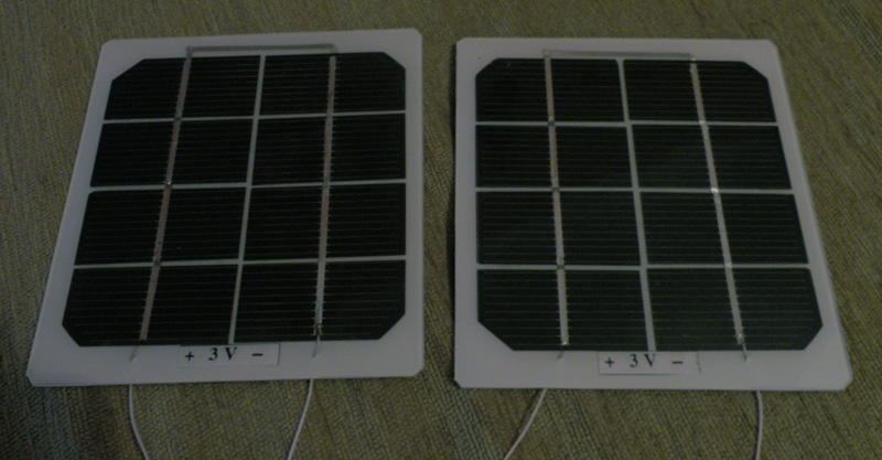

  13. Ryazanec
    Дороговатые панели, я у себя беру 3 вольта 1 ват (250-350 милиампер) за 150 Р штука, квадратные, расмером в аккурат с СД диск.
    4 штуки на выходе дают при яркой солнечной погоде 8 вольт 0,6 А чего вполне достаточно для зарядки.
    Я аккумуляторы мизинчиковые заряжал от низ через свой самопал http://lasers.org.ru/forum/threads/Статьи-на-конкурс.2411/page-2

  15. Ryazanec
    Solar.jpg А маркировок нет, их наш завод выпускает для европпы, контракт с францией, и линия французская стоит на красном знамене в рязани, у нас тут и лазеры выпускают, но купить их не реально, а вот солнечные модули в радиомагазине есть :) правда тонкие они, и хрупкие хоть и залиты чем то напоминающим термоклей, но гнуть их нельзя.
