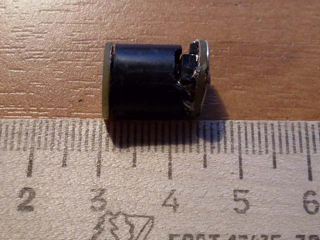

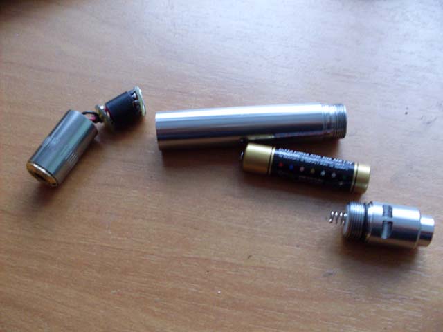

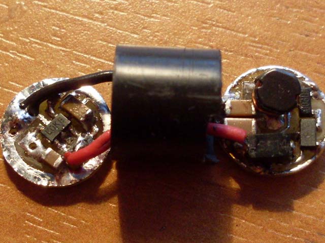

    Сегодная собрал свой первый рабочий лазер :cool:
    Подробные фотки корпуса выкладывал здесь пятое сообщение с верху. В драйвере ЛД использовал зарядку для мобилы от батарейки и линейный стабилизатор выпояный из старого телефона. Маркировку незнаю, опять-же фото есть здесь Схема есть, если кому надо выложу, просто ток который она кушает (1,2А) в момент убивает батарейки и аккамуляторы :cry: Темнемение фото...
