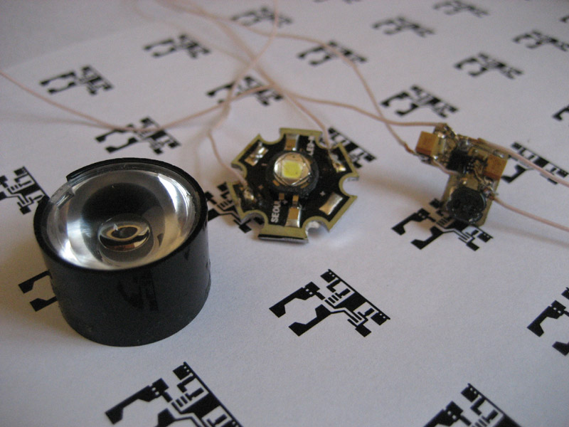

    Хрень это, а не преобразователь... у него КПД меньше 60% и при падениизаряда батареии падает еще ниже.
    В свое время очень нужен был мениатюрный преобразователь такого рода на 650 мА.
    Нашел MAX1674 о начинает работать от 0.7 В и до 5. автоматически переключаясь в понижающий.
    На выходе можно снимать от 3.3 до 5 В....
    Собрал на нем налобный фонарь, юзаю еще доси... одни позитивные впечатления. Есть тек-же индикатор низкого заряда батареии....
    Очень компактная микруха, всунут ьможно куда угодно..
    Если кому нужно, могу скинуть печатную плату

  4. Adjam
    Adjam Пользователь
    Может... проверено!
    У меня фонарь на 3и батарее ААА, а беру с микры 3.3 В.

    Схемку с датащита возьми, чет я не нашел ее у себя.
    Печатка в прикрепленных файлах

    вы про первую же типовую схему?
  8. Adjam
    Adjam Пользователь
    Да. Они в принципе не сильно отличаются друг от друга.
    Только будь очень внимателен при выборе индуктивности, у меня схема нормально заработала только при использовании индуктивностей указаных как рекомендованые.
