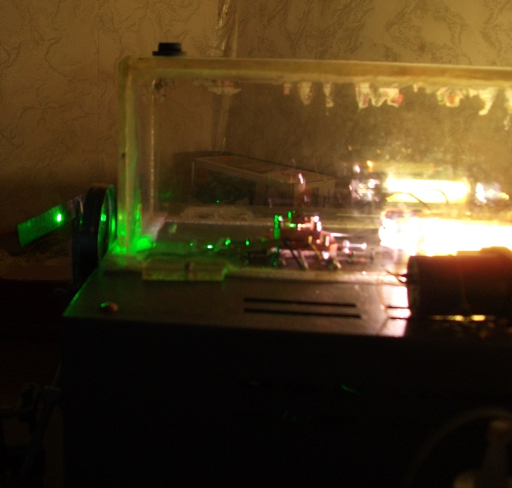

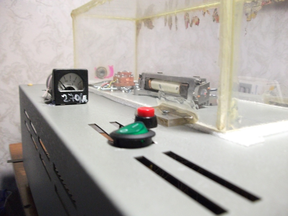

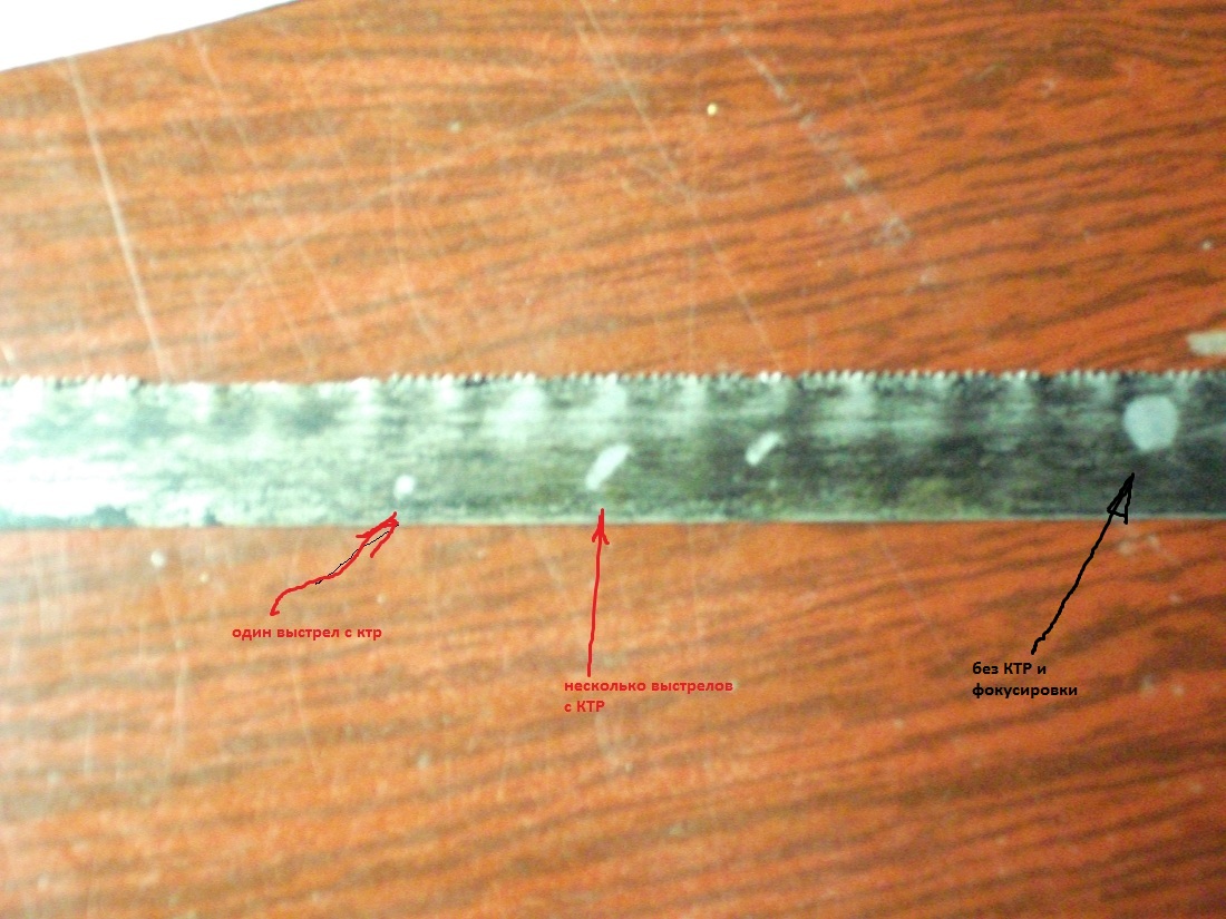

    Вот что получилось у меня из SSY-1(с модулятором) + KTP 4x4x7мм. На 800В 36мкФ.
    [youtube:20u6dfvr]http://www.youtube.com/watch?v=3H6J38ZNWI8[/youtube:20u6dfvr]
    На выходе диаметр луча 4мм.
    Результаты без КТР такие же, как тут описывались.
    с КТР <= без КТР - это для стали (субъективно).

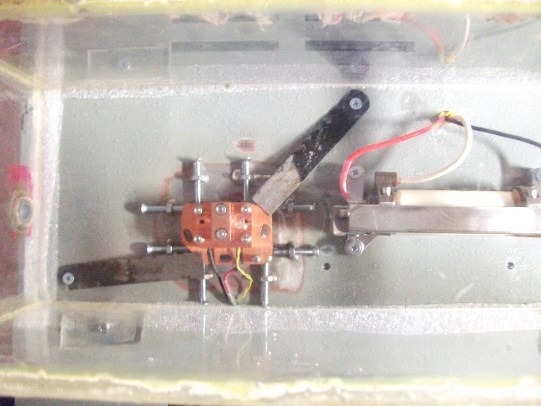

    Эхх.. Сдох затвор.
    У кого-нибудь есть пассивный затвор для SSY-1 на продажу? Или может туда можно что-то еще засунуть дешево и сердито?
    Он там как устанавливается, как попало или центрируется как-то?
    Насколько критична перпендикулярность плоскости затвора к общей оси квантрона?
    Будет ли КТР без него генерировать? Сейчас стоит КТР 7мм, есть в запасе еще 11мм.
    Не выдержал такую мощность.
    Умирал медленно, пропуская часть импульсов.
  11. nERV
    без затвора генерить скорее всего будет.
    Такую картинку наблюдал при плохой юстировке резонатора. Именно косые линии получались. Про перпендикулярность - чем более тем лучше
    Попробую получше выставить оптические элементы.
  12. Cyber
    Cyber Пользователь
    с КТР 7мм не генерит в свободной генерации(((
    А затвор в обычном состоянии прозрачный, если через него смотреть?

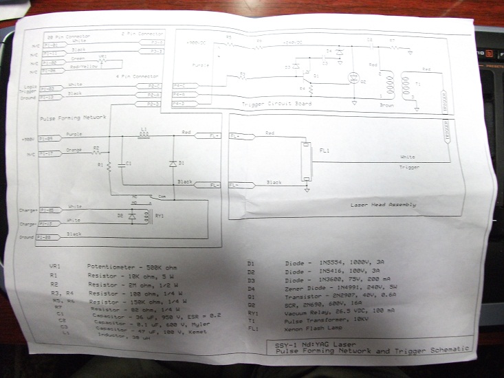

    схема стандартная для SSY по инструкции к нему, только кондеры - электролиты на 220мкФ/450В 3шт. последовательно. В итоге на лампе не более 600В. Минимум для генерации КТР нужно 300В.
    Может проблема в модуляторе, не открывается на низкой мощности?
