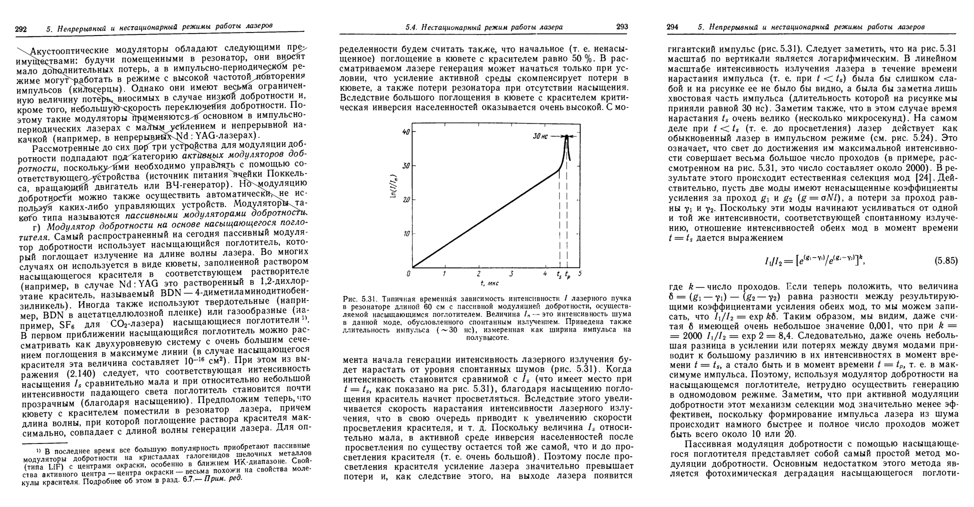

    Вот, что пишет Звелто об этом
      484,7 КБ
      826
    надо будет внимательно почитать....
