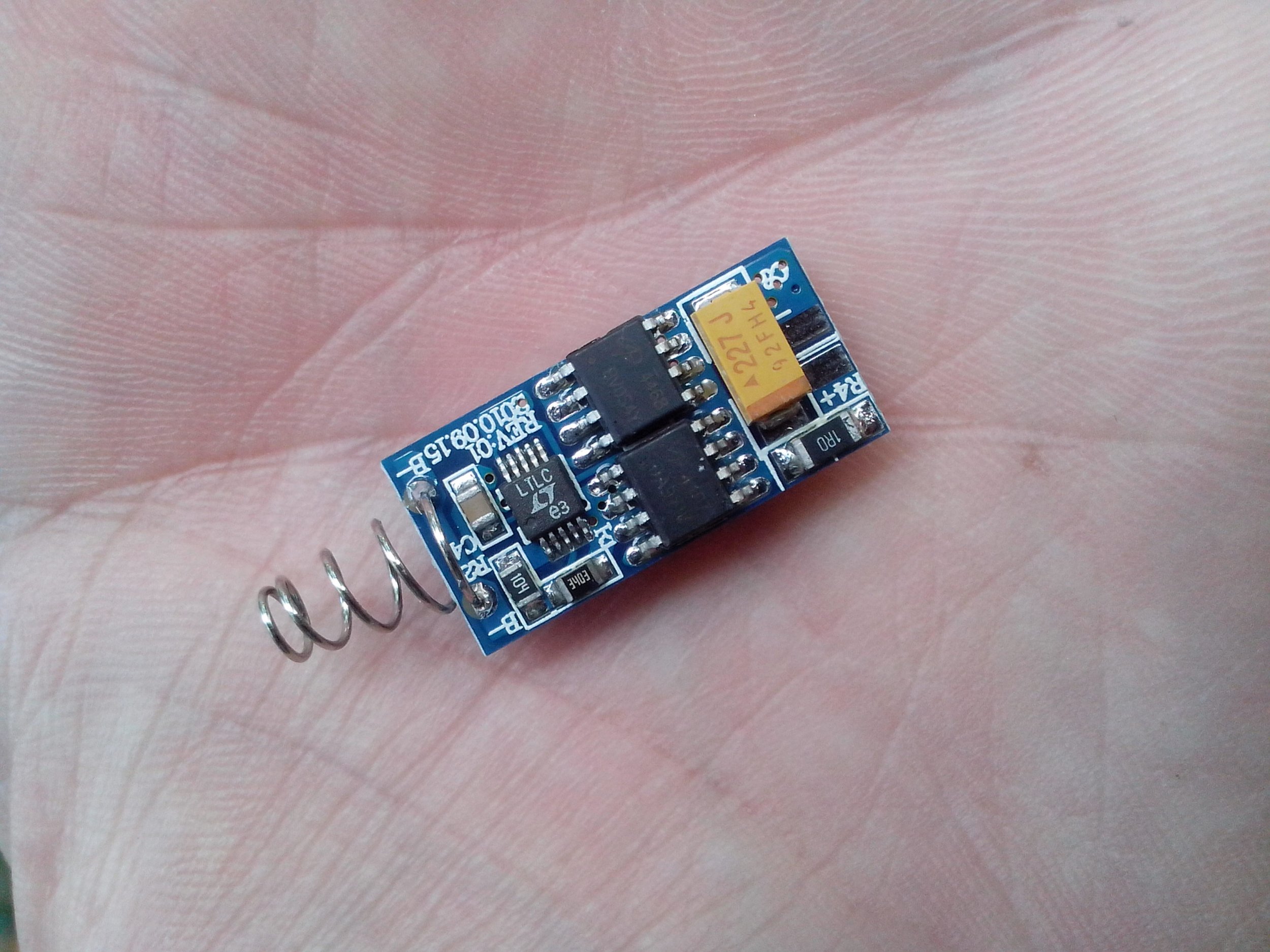

    Я предпологал, что он будет по-больше. Короче измаявлся его туда крепить... С горем пополам закрепил, приклеел на плату родного драйвера, а последнюю вклеел на эпоксидуку, короче суть не в этом. Собираю, включаю и ЖОПА. Все тоже самое, что и со старым драйвером... При включении на долю секунды ярко потом тусклое пятнышко... Кнопку вкл - выкл нажмешь, опять доля секунды ярко, потом тусклота... На самом диоде ток и напряжение не мерил, а сам драйвер потребляет 360 мА, при таком тусклом свечении. Неужели вся беда в диоде? Как-то не верится, это же не зелень, с ее плывущими скалейками, тут ничего уплывать не должно. И почему при вкл, для секунды ярко... Ну очень похоже на косяк драйвера, но и с тем, была точно такая же ботва... Что скажете, господа знатоки? Как-то не очень забавно получатся... Лазер за 3500р, теперь драйвер за 500р, уже веселуха больше 4000р и нихрена не работает...

    драйвер ерундовый вроде :( тут вроде такой кто то покупал и тестировал. ну или типа такого. и ничего дельного не получилось. есть только одна модель хорошего драйвера, а на вашем фото вроде бы не он

    У меня в синем драйвер с O-like стоит, отлично работает.

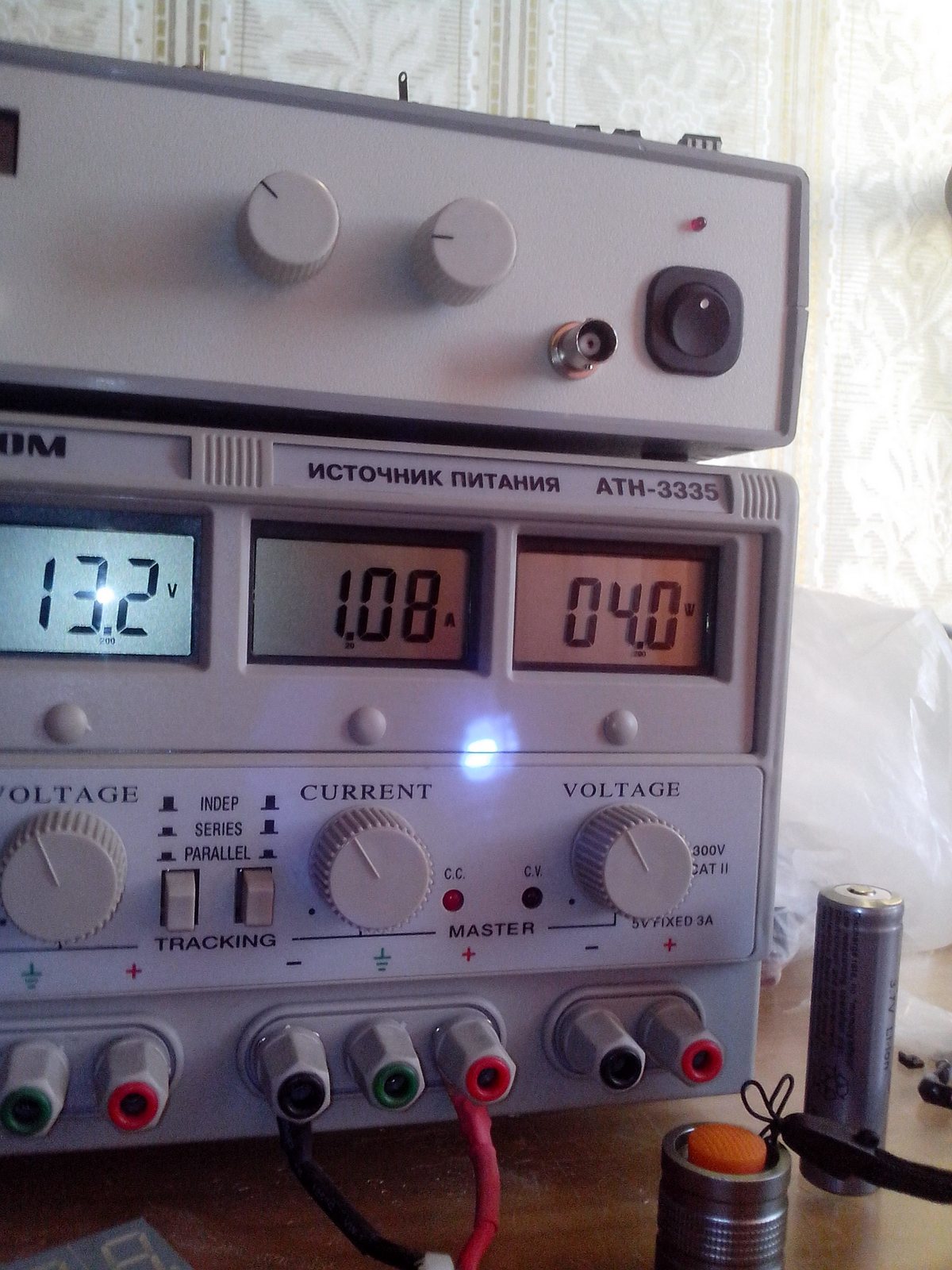

    Ну, что же господа, вчера я помучил его на стабилизированном БП у друга. Все таки крякунул у меня лазер. Подавал на него от 3,9 - 4,4 V, от 600, до 1400 мА, один хрен, слабое синее пятнышко. А ток жрет и 1А и 1,4А, как выставишь, и греется мощно. Но нихрена не светит... Что же это получается? Лазерный диод деградировал? Почему такой слабый световой поток? До лазерного диода добраться нереально, там алюминиевая втулка закрученная по резьбе и похоже, что резьба пролита клеем. В общем осталоьс мертвое тело... Если бы я над ним слостно не изголялся, то может быть можно было написать продавцу и попросить обменять. Хотя я так и попробую сделать, интересно, что он ответит. Вот фотки испытаний:

    ты напряжение давал, а диоду нужен ток. я на свой А140 когда напряжение давал та же фигня была. давал просто ради эксперемента
  18. Magnetron
    Magnetron Пользователь
    93
    Как напряжение то? Ток и давал! Выставил стабилизацию по току 1,1 А. При этом, если выставлена стабилизация по току, то напругу можно сколько хочешь крутить, все равно больше заданной не будет. Я же ясно и понятно написал. Подавал 4,2 В и крутил ток от 1 до 1,4 А. Пробовал и меньше 300-600 мА. Так вот с 600 мА и до 1,4А яркость луча меняется очень незначительно. А моща на диоде рассеивается очень даже приличная, получается больше 4 Вт. И калится он тоже прилично.
