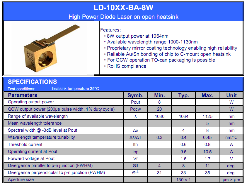

    Подскажите такой вопрос. Имеется лазер 8W, как рассчитать необходимый для него радиатор и нужен ли он вообще? Лазер будет работать примерно 30 секунд с перерывом 30 секунд.
