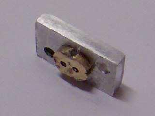

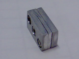

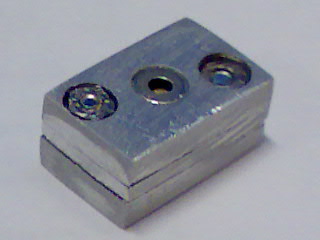

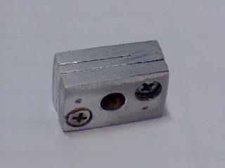

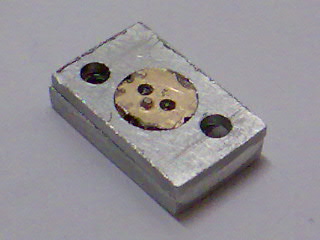

  18. SviMik
    Мой вариант радиатора :)
    Показывал на дохлом ЛД без ножек, так удобнее.
    ЗЫ. ЛД из китайской указки и сдох ещё несколько лет назад. Ни один мощный ЛД не пострадал :)
