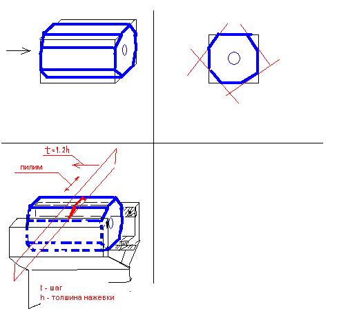

    Могу показаться не компетентен(нет готового девайса), но радиоэлектроникой раньше занимался(была возможность). Попробую описать изготовления радиатора (для транзисторов делал, 100% подойдет и для диода). Нужны небольшие тиски, нажевка, две тонкие ровные металлические пластины(для ограничения пропилов) и сам кусок метала(здесь кому че по вкусе.. медь не рекомендую, с окислами задолбаетесь и вид плохой принимает, лучше сплавы на алюминиевой основе/по толщине радиаторы от диодов в сварочных апаратах.. да мало ли где взять можно). Вырезаете куб или удлиненный куб с необходимыми размерами, а потом обрезаете грани, можно довести до идеального шестигранника с закругленными гранями, оч красиво/натфиль/.Дальше просто зажимаете все в тиски, предварительно выставив пластины на нужную глубину пропила и вперед, меняете грани и т.д. по кругу, если сочтете необходимым можно и в доль пропилы зделать., далее берете наждачку на тряпичной основе и по методу чистки сапога доводите до нужной кондиции каждый пропил (не переживайте о трудоемкости, это описывать сложнее, я за вечер такую конфетку делал, а потом еще и полернуть можно для красоты..,
    а из эпоксидки (даже с опилками) можно только уменьшить теплоотдачу, в любом случае это лишь хуже..Попробуйте взять в руки и нагреть зажигалкой и все поймете сами шуба получается для сохранения тепла внутри
    Да забыл в корпус это запихивать не в коем случае нельзя(да и зачем такую красоту), иначе без доступа воздуха все на нет сведете
    Для тех, кто в танке советую использовать порошковую алюминиевую или бронзовую двукомпанентную краску :lol: все же легче, чем напилить

    alexx_sk Фотки в студию, т.к. ну нифига не понял :)
  9. alexx_sk
    alexx_sk Пользователь
    У нас 3 часа ночи какие фотки и делал я их лет 10 назад, уточни лучше, что именно не понял?
    Да пластины нужны, чтоб губы в тисках не пилить и все, а так глубину пропила можно и тисками ограничивать, если не жалко/тиски/
    И приспособы /из подручного материала/ в дальнейшем сам придумай с ними от токарного не отличишь
      26,8 КБ
      1.405

    Хы, так это что за паралелепипед с отверстием по центру? Меня интересовала не столько наружняя часть, сколько отверстие под диод, и как этот диод крепить :)
    А грани можно как угодно обработать, это уже дело вкуса :)
  11. alexx_sk
    Я думал, что этот вопрос сам собй разрешается, конечно же переточенным сверлом, хотя ведь у меня были и сверлильный и точило и в савке на завод можно было зайти бес пропуска,... с 8 лет занимался радиоэлектроникой, хотя сейчас в съемной квартире понимаю, на сколько все стало недоступным....

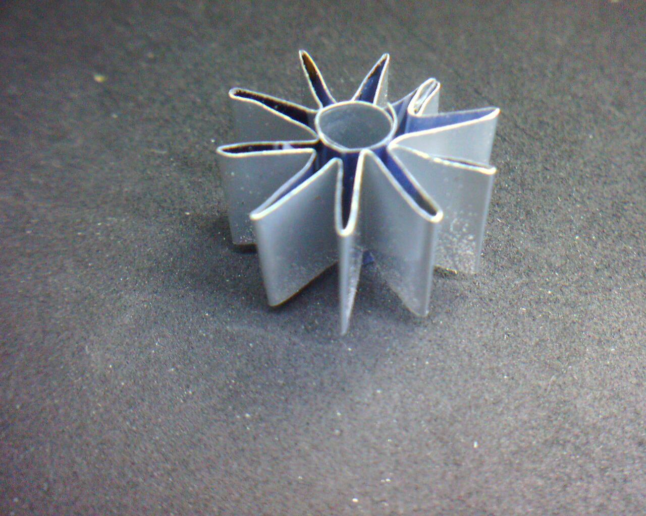

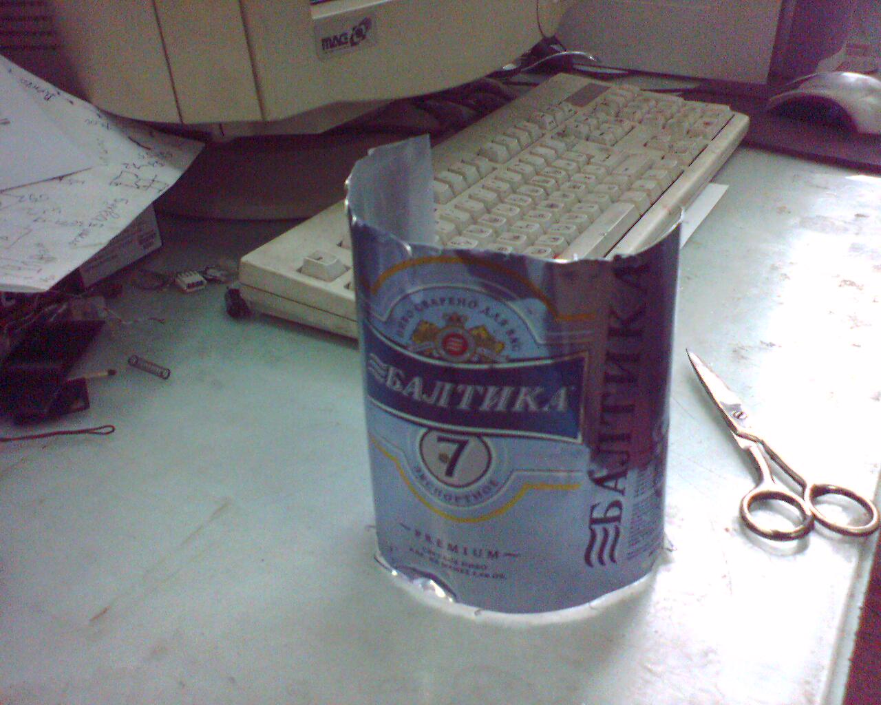

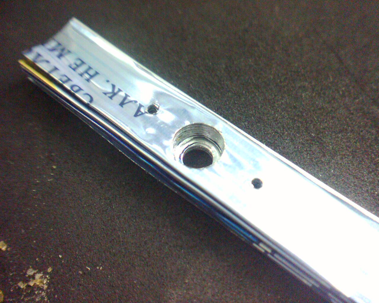

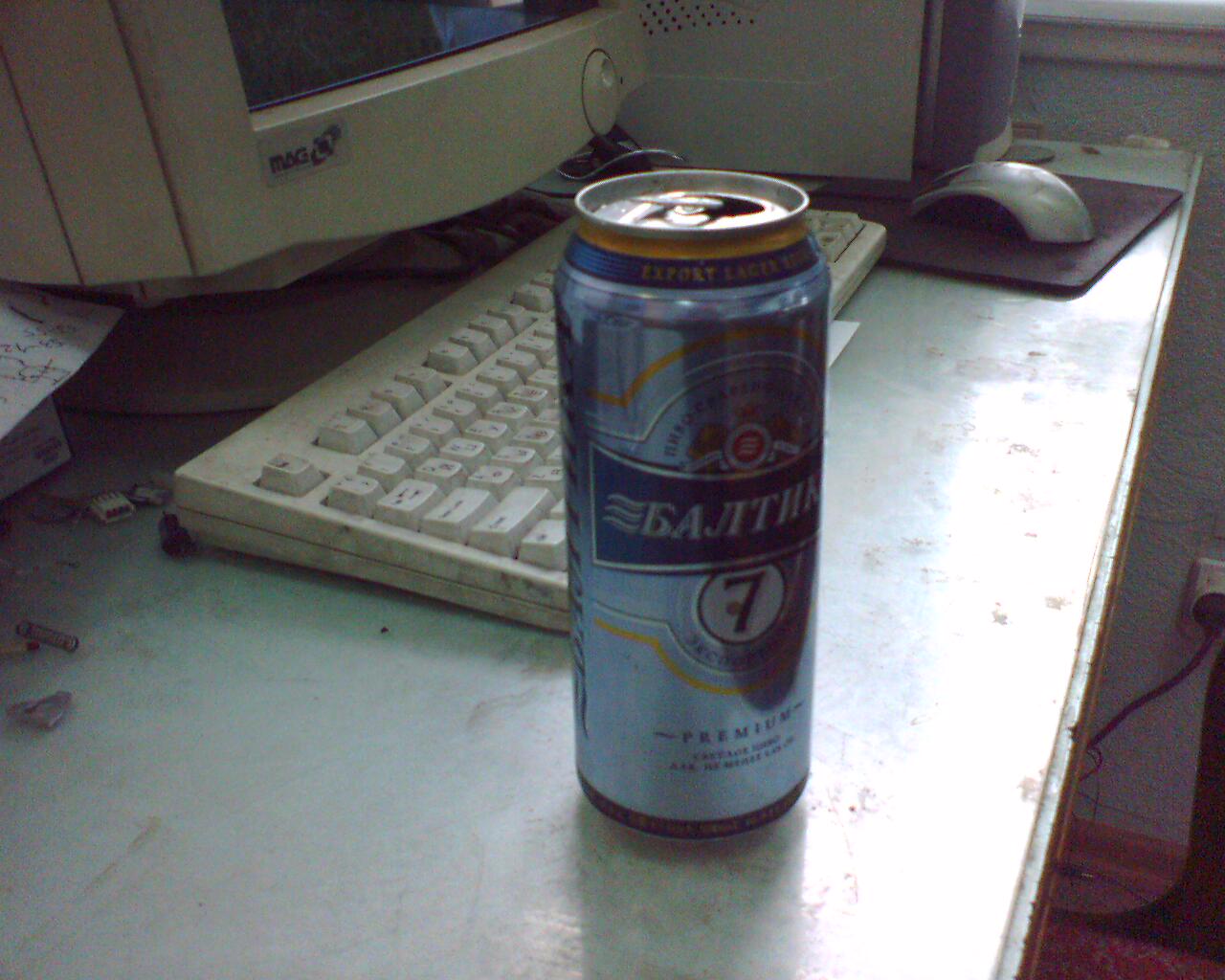

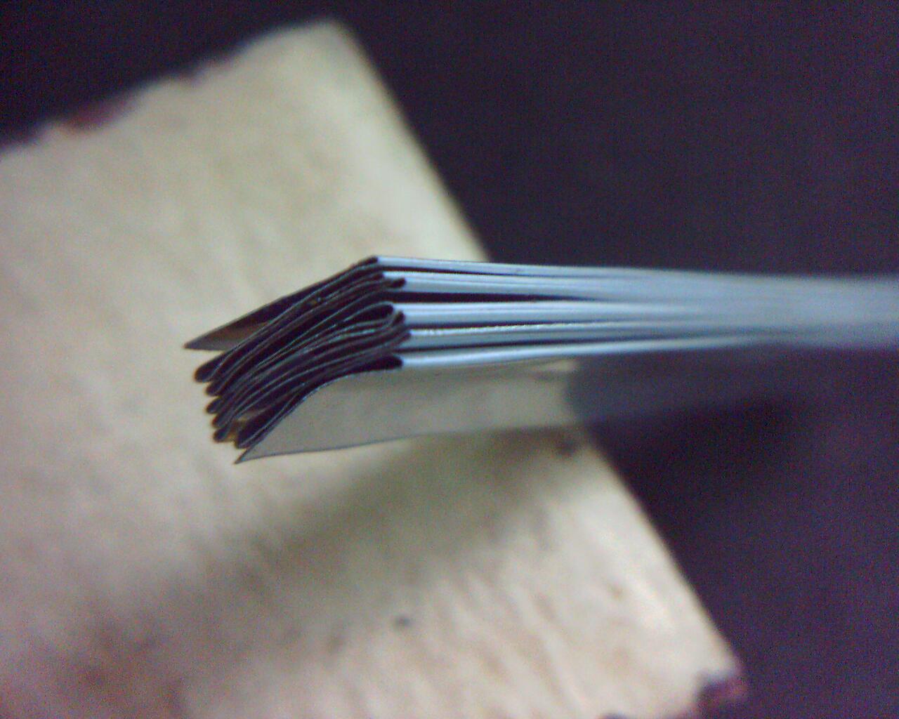

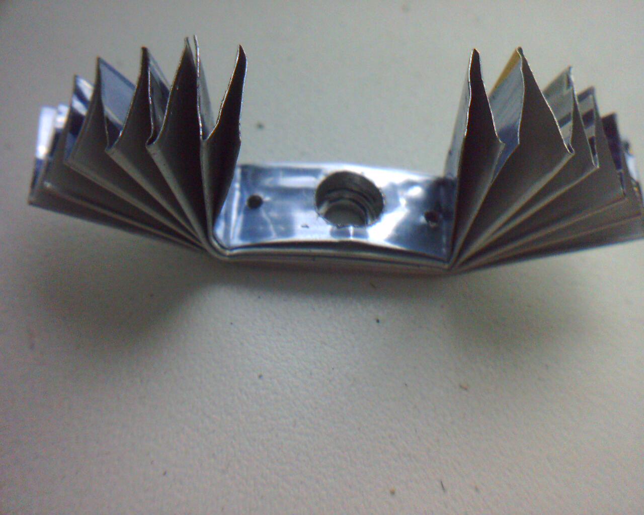

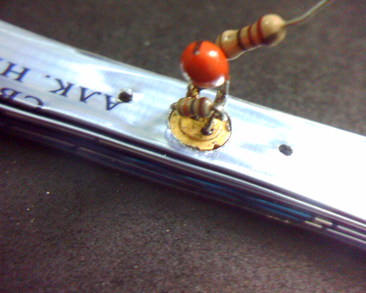

    Кастрюли, ложки, кружки..., добавлю-банки из-под пива, аэрозольные флаконы из-под дихлофоса, освежителя воздуха и т.п. Всё это аллюминий под ногами.
      137,9 КБ
      1.019
      155,6 КБ
      952
      131,8 КБ
      967
      189,8 КБ
      885
      165,6 КБ
      897
      110 КБ
      1.001
      181,6 КБ
      1.037
  13. SviMik
    Очумелые ручки млин :D Возьмём ещё бутылку... и будет фонарик :)
