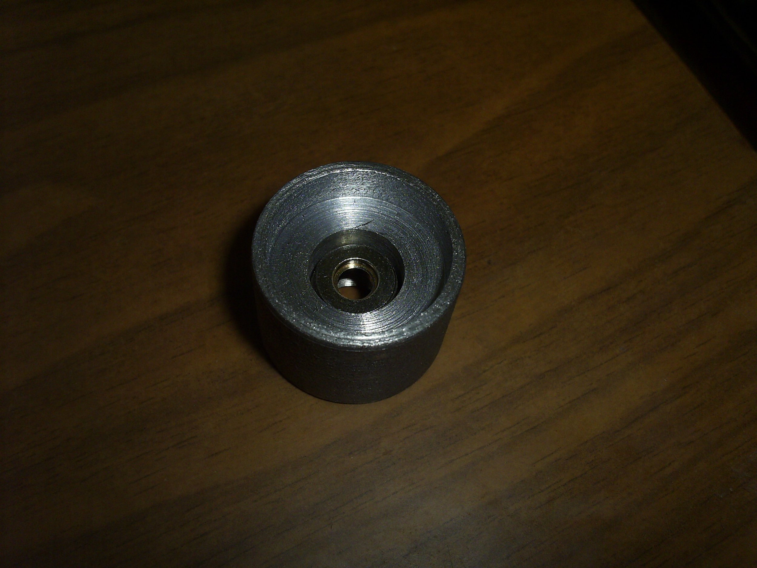

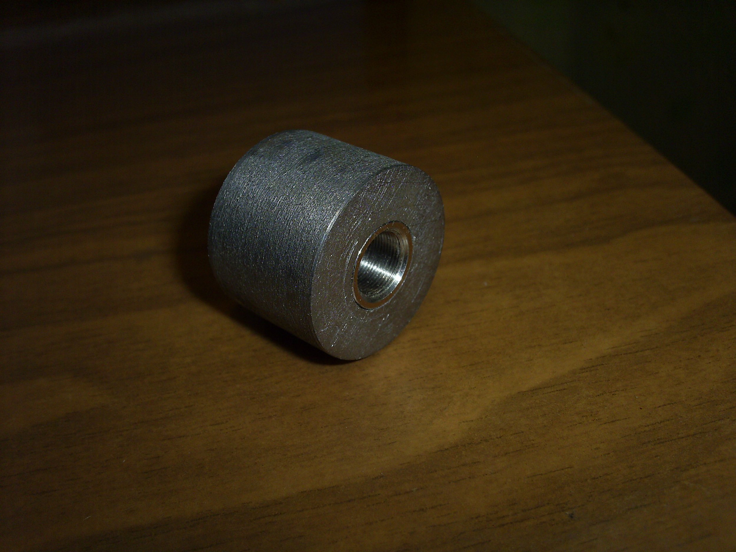

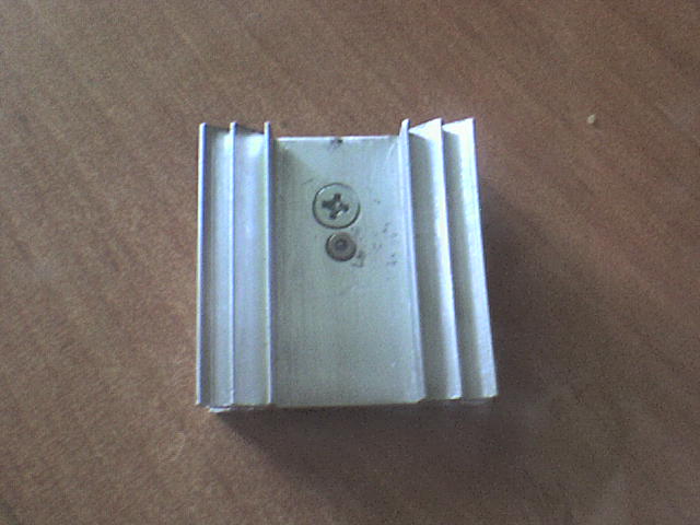

    Как думаете для синего хватит охлаждения от такой болванки?? Выточена она из железа. Ток для ЛД-1,2А. Включать буду не больше чем на 30 секунд SUC50005.JPG SUC50006.JPG
  4. Sky)
    1.748
    103
    Нижний Новгород
    Железо плохо отводит тепло. Скорее не хватит, чем хватит.
  5. Armer
    Armer Пользователь
    331
    Новосибирск
    "Хватит" - это для какого режима работы? Какие у него размеры?.. Фото мало о чем говорит :)
    Для радиатора, прежде всего, требуется хорошая теплопроводность материала и большая поверхность.
    Яндекс или гугл вам в помощь:
    http://www.uzcm.ru/spravka/metall/art/13.php
    http://www.helpw.ru/Teploprovodnost.php
    Я бы сказал, у вас неудачный вариант, ни по материалу, ни по геометрии. Возьмите алюминий или медь и с внешней стороны добавьте ребер.

    это вообще деталь для красного лазера предназначена, токарь выточил 10 штук, вот я и решил спросить как он для синьки будет. Я уже решил что буду другой радиатор закзывать для 445, этот явно маловат)) думаю из меди выточить, дома всё равно какая то баклушка медная валяется-пылится)

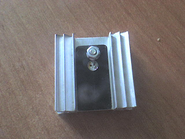

    Для новичка замечательно :) Фотки получше можно? Коллиматор плоховато видно.
  16. `•Deny•´
    `•Deny•´ Пользователь
    42

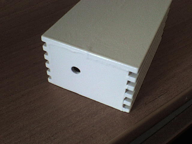

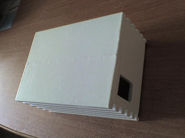

    ^.^ благодарю . Я просто корпус сделал вот для этого лазера такой радиатор со стальной платформой . DSC00772.JPG 3.4cлой (1).JPG 3.4cлой (2).JPG
