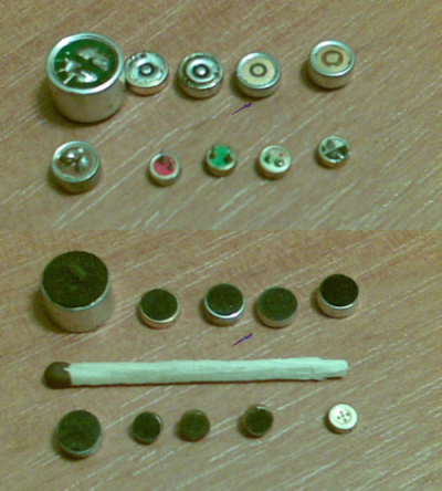

    какой микрофон заюзать из тех что у меня есть? или нужно новый купить?[attachment=0:2w6ftg3y]Безымянный.png[/attachment:2w6ftg3y]

  9. SviMik
    Как правило, чем больше микрофон - тем лучше качество. Хотя работать будут все :)

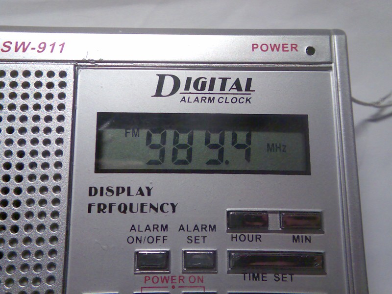

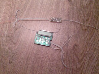

    Я когда свой разобрал, обнаружил, что плата с дисплеем и кнопочками идёт отдельно от платы самого приёмника. Вот она и есть частотомер :)
    [attachment=1:3do3zaye]foto811.jpg[/attachment:3do3zaye]
    На фотке сверху передатчик, снизу частотомер. Справа батарейки подключал (щас уже собрал назад в корпус для удобства).
    Единственное, надо записать управляющие сигналы. Там есть питание, переключение FM\AM и т.д.
    ЗЫ. Подсветка работает :) Ещё работают часы (если питание оставить насовсем, и приделать переключатель на сигнал включения). Можно сделать переключатель на диапазоны. Но в моём случае всё это делать было лень, поэтому он мерит мегагерцы, когда вставляешь батарейки :)

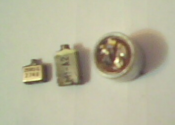

    ты чо, скажи что пошутил
    завтра сфоткаю покажу то что лучше от спец техники осталось парочку, по 50 баксов платили за штучку
    исправил уже сегодня:
    то что слева лучше 50$......... то что справо три рубля...
      41,3 КБ
      1.127
  11. SviMik
    Нет. И взято это не с потолка, а именно сравнивал даташиты (полоса пропускания, чувствительность), и заметил, что чем лучше микрофон - тем он больше по размеру.
    Допустим:
    BCM-9745P
    9.7mm*4.5mm
    100...16000 Hz
    -38 dB
    LD-MC-0905P
    9.7mm*5.2mm
    50...16000 Hz
    -52 dB
    BCM-9767
    9.7*6.7mm
    20...16000 Hz
    Плюс, негативные отзывы о совсем мелких микрофонах на форуме vrtp например.
    Фоткать не надо, на фотке децибеллов и герц не будет. Даташит показать надо :) Возможно я и не прав, просто заметил общую тенденцию.
    ЗЫ. Микрофоны за 50$ - отдельная категория наверное, с ними сравнивать некорректно...
  12. Роман
    мы ведь не обсуждаем тут концертные микрофоны с широкой полосой
    для жучка главное чувствительность а не полоса + размер мини
    фотка выше уже стоит
    свимик, ты слышал про микрофоны сосна?это как раз то,что выложил роман :!: они уделывают миллион раз все говнокетайские электретные для мобил и тд :!: :!: :!:
    фонарик, ставить можно любой микрофон..для жука все подходят - ты же не оперное пение передавать собрался!
