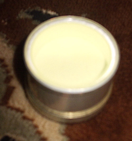

    а как выглядит промышленный сцинциляторный кристалл?как вообще все это выглядит в сборе примерно?

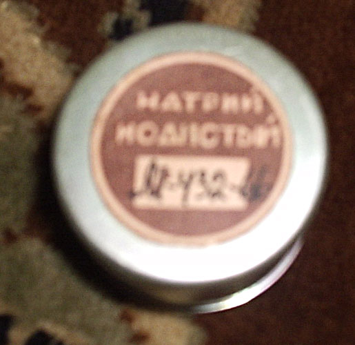

    Вот так. Эт йодистый натрий, он гигроскопичен, поэтому герметично запаян, след. низкие энергии мерять не будет. В сборе с ФЭУ он просто прижимается к фотокатоду, который чем-нить из оптических контактных жидкостей смазан. Есть еще пластиковые сцинтилляторы-выглядят как кусок оргстекла.
    Диаметр этого кристалла-около 2см
      42 КБ
      837
      36,1 КБ
      855

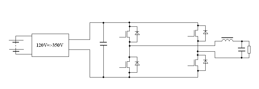

    а куда будете девать реактивную составляющую, которая идет из нагрузки обратно в сеть?
    Там же по схемотехнике выходит надо 2 линии + и - 310 вольт. Дак вот, энергия из одной линии будет
    разварачиваться в реактивности нагрузки и выскакивать как черт из табакерки в другой линии, создавая
    там перенапряжение...
    Ну а схемотехнически конечно проблем нет - нужно два питания +-310 вольт относительно земли,
    пару ключей аналогично 2-такт усилителю(класса D - с дросселем на выходе для сглаживания ВЧ) и все,
    дальше на этот "усилитель" подаете хоть синус 50 Гц хоть косинус 60 :), и все. Тока схемы защит,
    симметрирования и тд будут весить больше чем все остальное...

    Схемотехнически, я уже сам разобрался - один источник 350В и полный мост с фильтром работающий извратным способом. Правда мне это чрезвычайно не удобно, так как значительно усложняет схему контроля выходного тока. Я думал на общий поцепить резистор в качестве датчика тока, но в схеме с мостом общего не будет.
    Роман, я так понял, что ты очень любишь BAшки. Расскажи например BA6473FP что за зверь. Они просто делят импульсы или у них на выходе ШИМ с контролем тока обмотки как у полноценного драйвера шагового движка? И что им надо давать на входы, как управлять? Я думаю тут всем познавательно будет, ведь микрухи на самом деле неоценены зря.

    EL... тут очень просто завязать стабилизацию, я какраз это принцип имел виду. смотри ставишь на выходиде делитель запитываешь им оптопару которая управляет задоюшим генератором по частоте отсюда и выходное регулируеться. в чём у тебя проблема??
