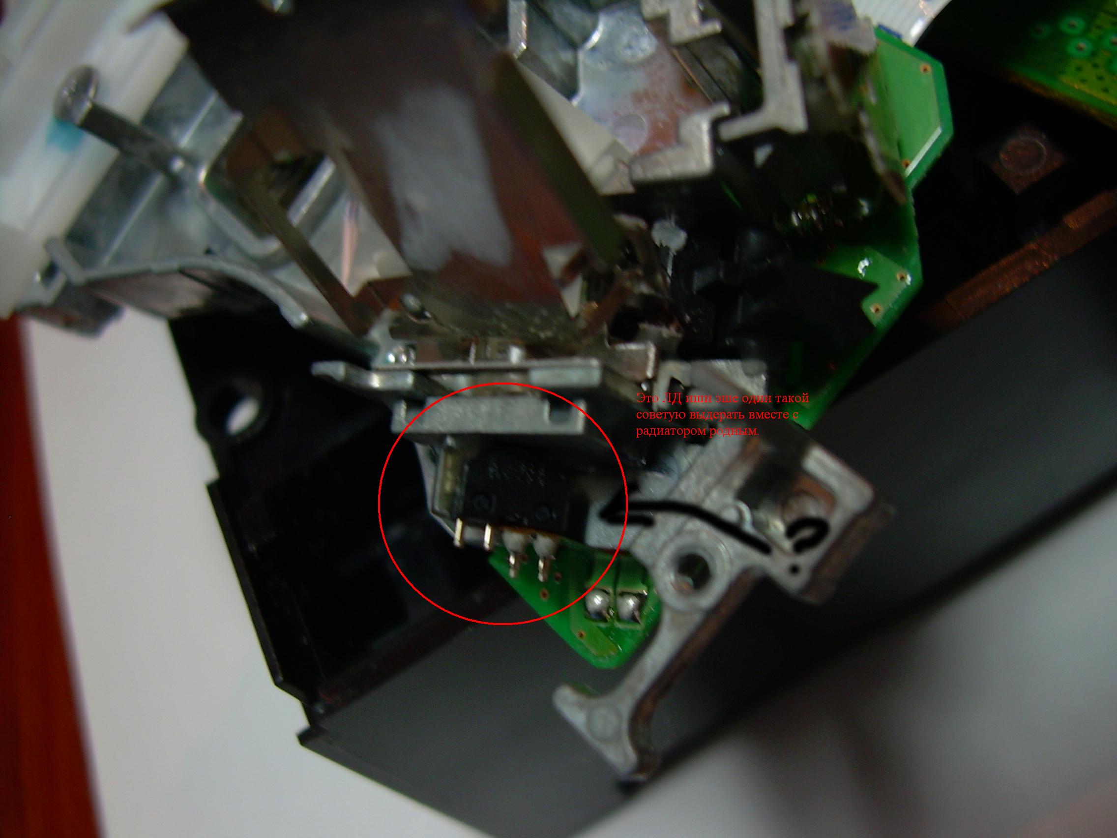

Разобрал привод и не найду лазер.

    На первой фотке ИК диод , на второй фотодиод. Красный диод в таком же корпусе , как ИК. Расположен с другой стороны каретки (со стороны выходной линзы) между ИК и фотодиодом.

  12. trehol
    trehol Новичок
    206
    Ю.Х.
    На последней картинке я обвел красным цветом ДВД диод! Диод , на который ты указал черной стрелкой на первой фотке - ИК(СД)! Выводы ДВД диода находятся в верхней стороне каретки , т.е. стоит он вверх ногами. Оба диода смотрят на кубик , при этом со стороны ИК перед кубиком линза. И никак иначе!

  19. trehol
    trehol Новичок
    206
    Ю.Х.
    Ложишь кристаллом вверх , ногами к себе. Крайняя правая нога плюс , вторая справа минус.
