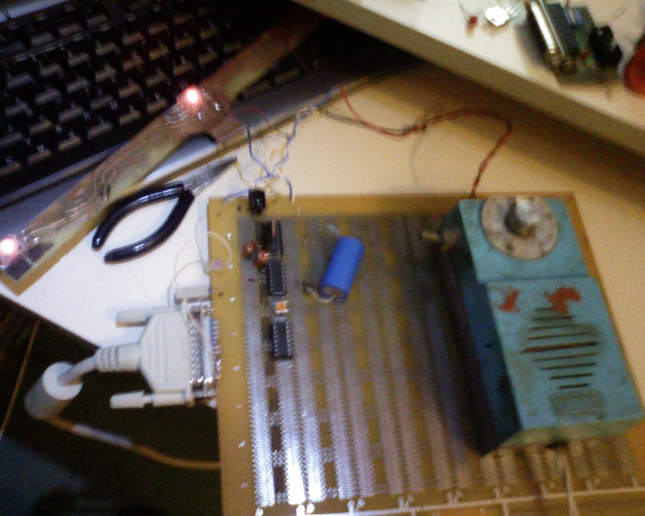

    Хочу представить свою АПУПЕННУЮ схему драйвера с управлением с компа :confused:
    http://rutube.ru/tracks/1773200.html?v=45aeb76413a412bcb0b43ab68d8c2628
    Правда, лазера нет, поэтому изгаляюсь над светодиодами=) Макс. ток стоит примерно 128 мА (на все диоды параллельно).
    Щас чуток погонял на разных яркостях - при токе 128 мА и без радиатора транз почти не греется=)
      96,9 КБ
      1.729
      152,3 КБ
      1.632
  16. SviMik
    Нормально. Только напряжение на резисторе справа хорошо бы отдельно стабилизировать.
  17. SanchYESS
    SanchYESS Пользователь
    Ну это есессна=) Просто хочу впихнуть что-то вроде ИОН (те же КРЕНки, тока на ток <2 мА и стабильность +- 1%), да пока нет в наличии. Да и так неплохо=)
    З.Ы. намутил уже 2 проги - всё работает супер=)

  18. электроприводчик
    электроприводчик Пользователь
    а схему принципиальную со всеми наминалами и что куда поять можеш выложить?
