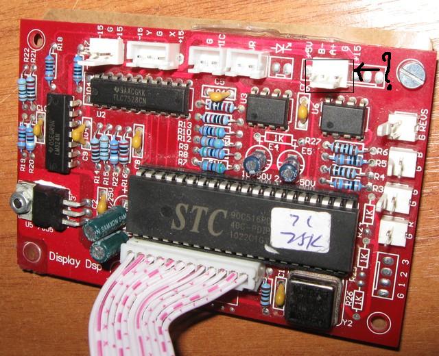

    Может не по теме, но может кто подскажет, что это за разъём на плате?

  17. GOA
    GOA Новичок
    DMX 512

    leon32 Новичок
