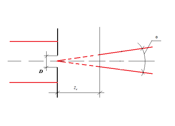

  17. мирон
    мирон Пользователь
    Тогда, конечно, не сожжение, а на кол.:)
    Давайте ещё раз, но уже в последний. Вот Вам картинка с Вашими параметрами. lbahfrwbz.png
    и doc файл с расчётом.
  18. beautiful mind
    beautiful mind Пользователь
    Я чет не могу понять. Вы щас описали случай дифракции пучка диаметром 0.1мм? Но почему нельзя уменьшить диаметр пучка, а потом сфокусировать его на линейке? У меня же сейчас диаметр пучка порядка 0.25мм. И я не могу понять, почему нельзя оставить хотя бы такой же диаметр на линейке, но уменьшить его на остальном пути. Или если уменьшить его, то расходимость станет больше и он не дойдет такой до линейке даже при фокусировке?
  19. мирон
    мирон Пользователь
    До сих пор Вы не хотите или не можете изобразить схему измерения. Я честно не могу понять, почему нужно два пучка для измерения фактически одного линейного размера - стрелки прогиба? Или по каким-то глубоким соображениям (я их не понимаю) радиус кривизны вычисляется не по стрелке прогиба, а по двум прогибам, разделённых в плоскости объекта какой-то базой. А ведь в любом случае прогиб в центре максимален по абсолютной величине и, соответственно, измеряется с максимальной точностью.
    Идейно гораздо боле логичной кажется схема из AFM, где измеряется изгиб консольно-закреплённой балки. Геометрия очень простая и однозначная. Но с Вашими образцами это невозможно, увы.
    Основное возражение против фокустровки следующее: непосредственно измеряемым параметром является угол, на который отклоняется пучок. Угол вычисляется по линейному смещению пучка на линейке и базе измерения. Это если фокусировки нет. Если фокусировать, то геометрия как-то искажается. Сказать как с Ваших слов нельзя, оптической схемы нет. Можете ли Вы однозначно эти искажения учесть?
