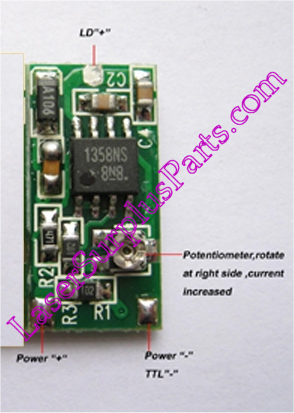

    Схему не смогу , т.к. ее нету :). Просто продают драйвер с модуляцией.
    This Driver is for RED & IR Laser Diodes
    Adjustable output
    Housing size :?18.0*45.0mm
    Constant current power driver 80-500MA
    TTL modulation 0-5VDC
    <5kHz 0V off @ >2.5v laser on
    Max Output: 2.5v, 500ma +/-
    (808nm 250mw LD)
    660nm 150mw LD
    50-400mA
    Input Voltage: 5V

    Можно в инете погуглить за этот чип:
      159,9 КБ
      883
    1358? :p мне кажется это тот же лм358 только какойнить другой фирмы..прсото есть например Ба10358 ;) полный аналог лм358 производства рохм вроде ;)

    Вполне возможно. В даташите написано что это операционник, но тут же типовая схема включения осцилятора, в которой он юзается как компаратор. А в ШИМ компараторам самое место...
    :) ну значит там похоже какойто стабилизатор тока собран с модулящией на компараторе
