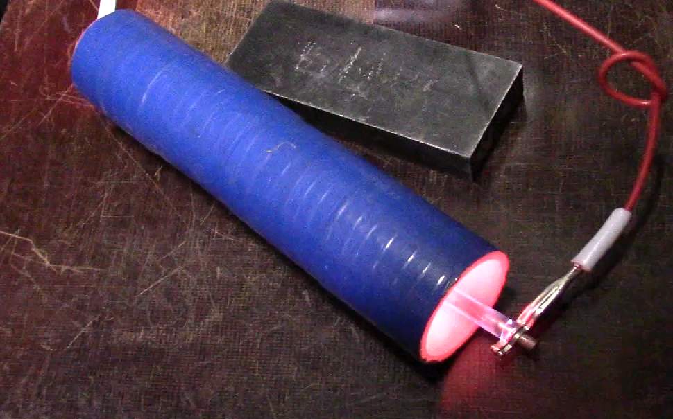

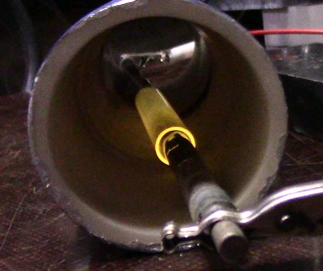

    Дал импульс ИФП-800. Послесвечение чисто жёлтое.
    Правда, в момент вспышки краснота есть. Но, это лампа так остывает (я попробовал и без трубочки - краснота после импульса есть).
    Европий светился не так. Значит, это всё-таки не европий. И правильная вторая (нижняя) картинка соответствия цветов длинам волн.

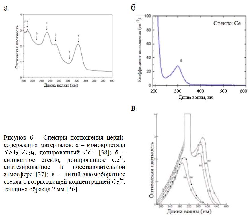

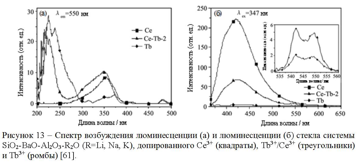

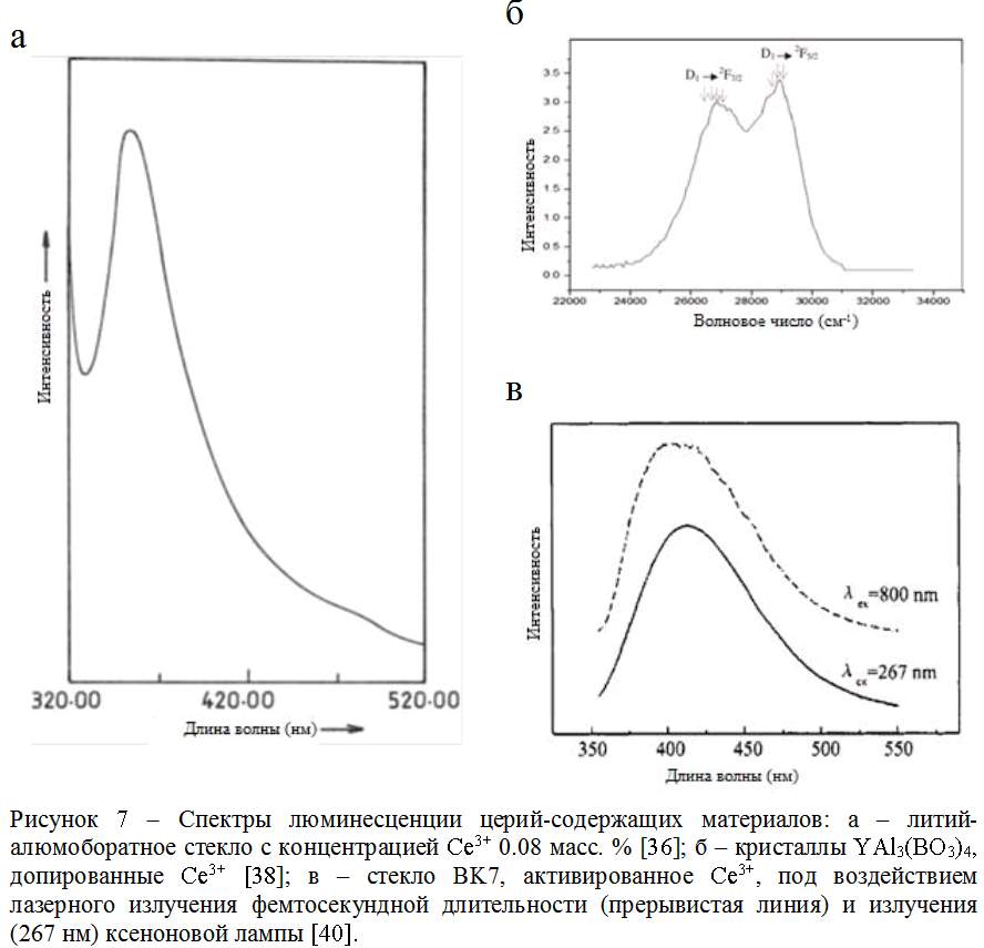

    А вот странности с церием.
    Вот спектр поглощения:
    А вот люминесценции в разных стёклах:
    Что это за шутка? 420 нм люминесценция? Как это? :confused:

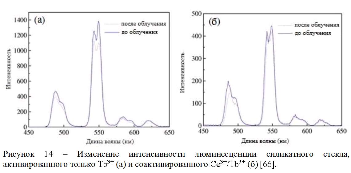

    Но это ещё ничего. Есть и такая штука:
    То есть, у тербия люминесценция на 540 нм. Это, конечно, жёлтый. Так может, там тербий, а не церий? Похоже? Да вроде бы... Но ни в чём уверенности теперь нет. :)

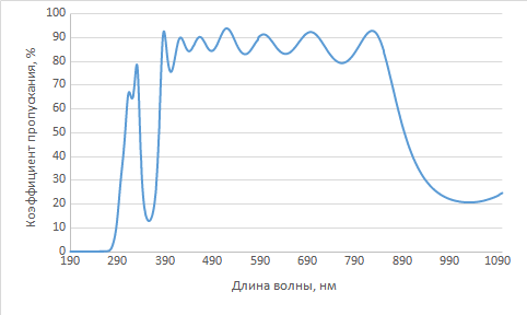

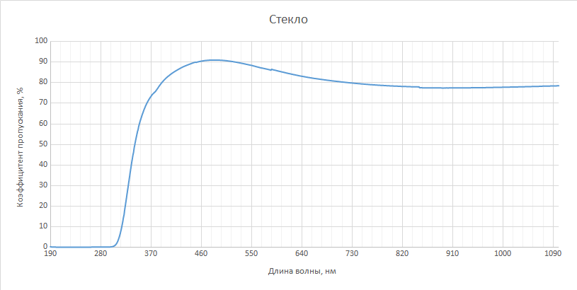

    Пытаюсь подобрать выходное зеркало под рубин.
    Купил на Авито.
    Снял пропускание на спектрофотометре.
    Подойдет?
  6. da-nie
    da-nie Активный пользователь
    1.522
    578
    Лен. Обл.
    Отлично пойдет для большого стержня. А так, там и кусок стекла подойдет. А это зеркало выходное не с гор-100/300?

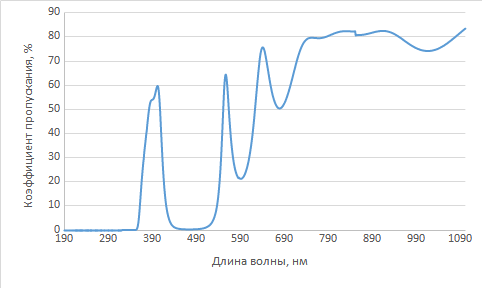

    Как-то обсуждалась ширина полосы зеркал.
    Вот, пропускание купленного на Алишке зеркала на 1064нм Т=20%
    Андрей1982 нравится это.
  10. da-nie
    1.522
    578
    Лен. Обл.
    А для какого стержня вы хотите это зеркало? С таким пропусканием стержню нужно большое усиление за проход. Следовательно, накачка будет порядка килоджоуля. А вообще, ваше зеркало с алиэкспресс похоже на просто стеклянное без покрытия.

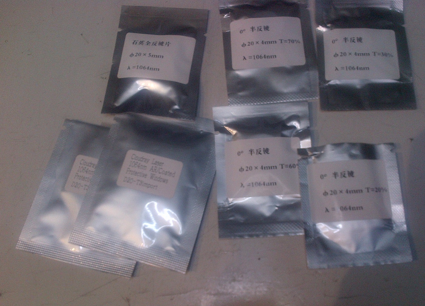

    Купил зеркал в ассортименте.
    Доставка не быстрая.
    А когда что-то делаешь, возникает неожиданная потребность, и продолжение будет возможно только месяц спустя. За такой срок всякое желание пропадет.
    Это из практики по электронике, когда желательно иметь в оперативном доступе практически полные наборы всего ряда номиналов резисторов, конденсаторов.
    Наверно, есть смысл померить зеркало с максимальным отражением?
    Еще , для сравнения отечественные померить, и навести с ними порядок, некоторые без маркировки.
