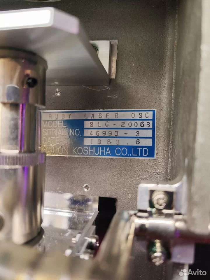

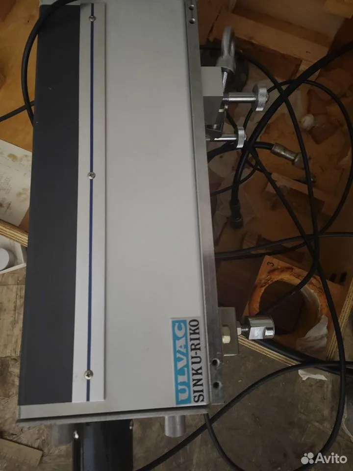

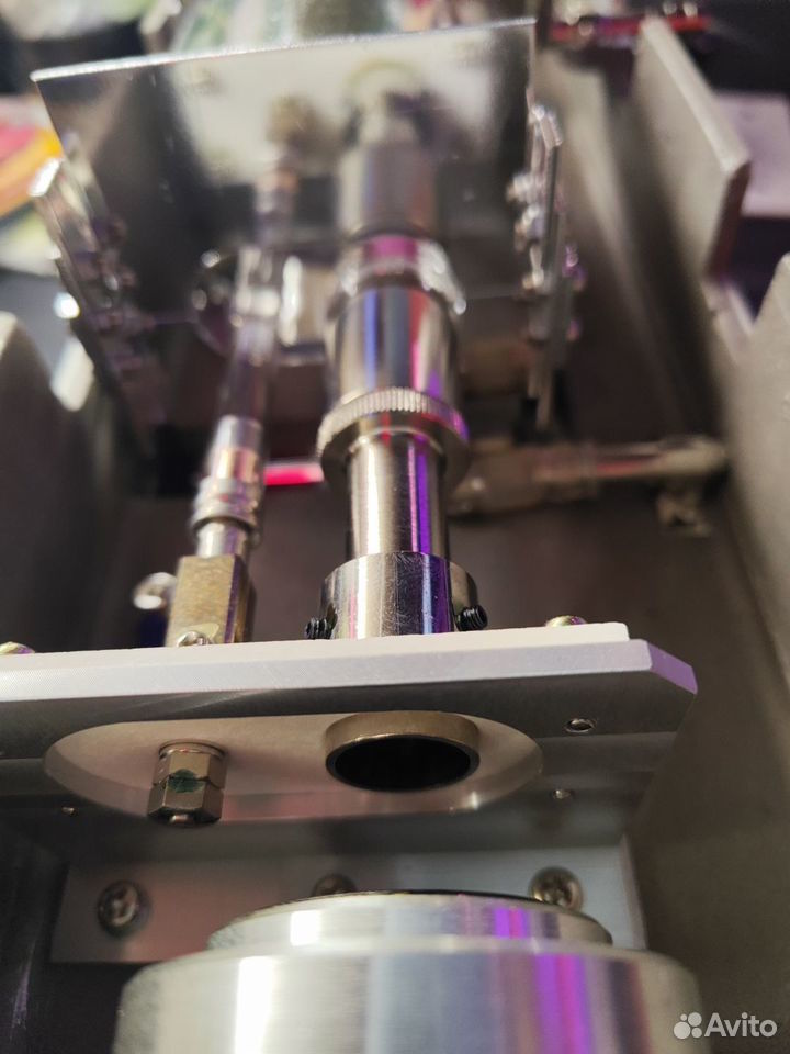

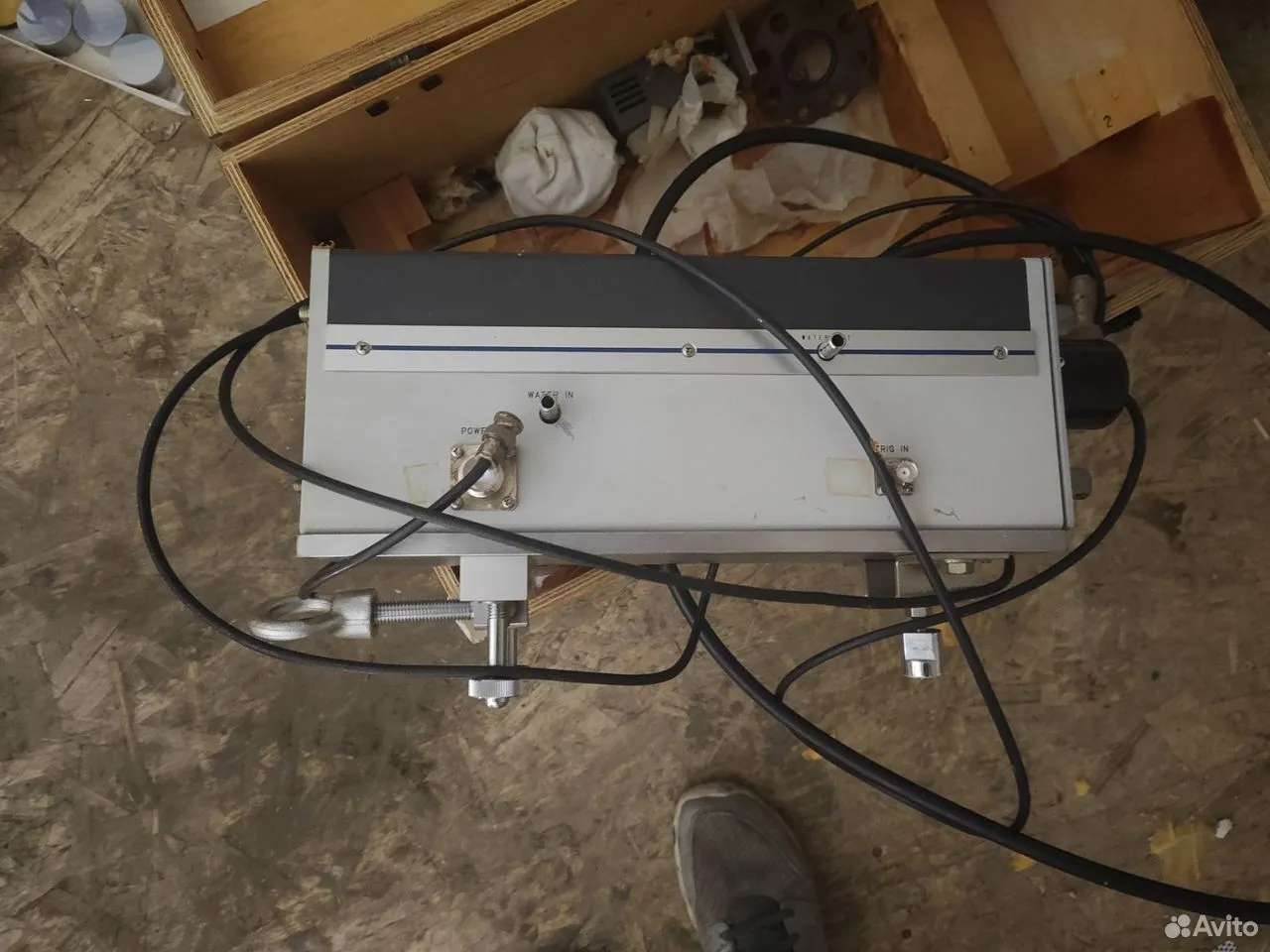

    Забавную игрушку тут продают на Avito. Подозреваю, вынесли с ГОИ. Там всякие субъекты разграбили хорошо (нет, не сотрудники - я с одним таким общался на авито).
    Не уверен, что голограммы на фото в объявлении сделаны на этом лазере. Но тем мне менее, лазер занятный. Но не на 150 тыс. :)

    делать статические глограммы импульсным лазером, это стрелять из пушки по воробьям. Таким лазером деллают голограмы например лопаток турбин в работе, для проверки механических свойств. И 150 тыс за сам лазер без БП , это полная х...я.
    Не говоря о том что рубиновый лазер это позавчерашний день в лазерах

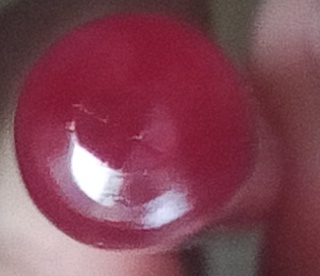

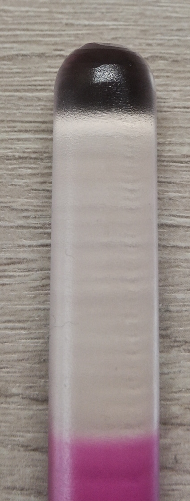

    Купил тут дешёво рубиновый стержень (и зачем мне ещё один?). И оказался стержень с сюрпризом. Возвращать не стал. На фото в объявлении торцы особо было не видно. Ну какие они там бывают? Параллельные и скошенные же! Но нет.
    Это с двух сторон такое чудо. Ещё и крестики нацарапаны. Вероятно, оси кристалла (или поляризации). Только вот зачем их царапать прямо на выходных поверхностях (очень надеюсь, что параллельность этих площадок осталась заводская)... И зачем вообще стачивать концы до полусфер? Моды убирали? Так можно было диафрагмой, неустойчивым резонатором, в конце-концов. Но стачивать и портить стержень... Это же рубин, твёрдость 9! Вот мазохисты.
    Я сперва думал, что это заготовка для дальнейшего выпиливания граней, а крестики ориентация кристалла. Но нет, эти полусферы обточены, чего для заготовки нафиг не нужно было бы.
    Интересно, генерировать оно будет в малой центральной зоне или там тоже все испорчено... :?

    Использовали стержень для правки точильного круга, как вариант.
  7. da-nie
    da-nie Активный пользователь
    А риски тогда зачем на параллельные торцы наносить?
  8. SparkPower
    SparkPower Пользователь
    Вероятно, стержень украли на завершающей стадии производства. Но до какой-то финишной операции.
    По этим маркерам стержень должны были обработать, но ...
    Набрали отрицательную статистику по НИОКР и тему закрыли.
  9. AlexDark
    AlexDark Пользователь
    Либо это отбраковка, и кресты - мол, все, в мусор.
  10. da-nie
    В том то и дело, что это очень сомнительно. Кристалл распиливают и шлифуют. Обтачивать закругления совершенно для этого не требуется. Нет, тут обточили нормальный стержень.
    Кресты там имеют особенность - они синхронны на обоих гранях. Это точно какие-то оси.
