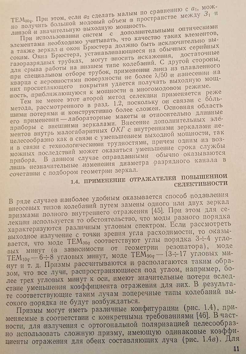

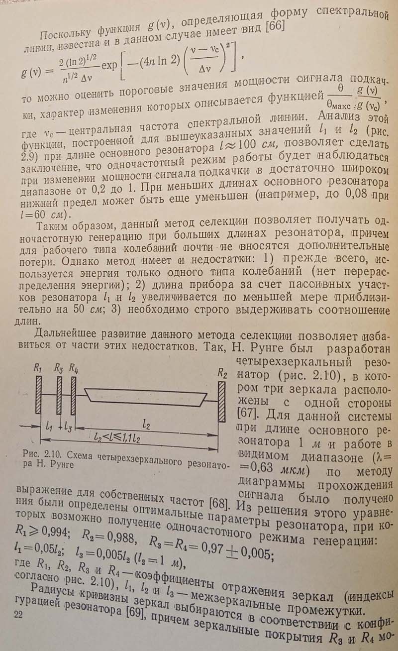

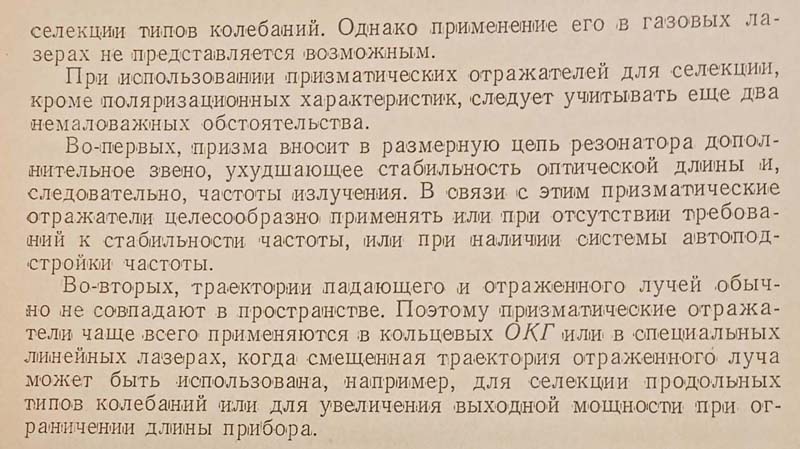

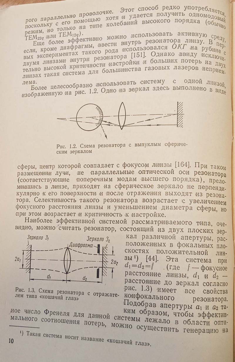

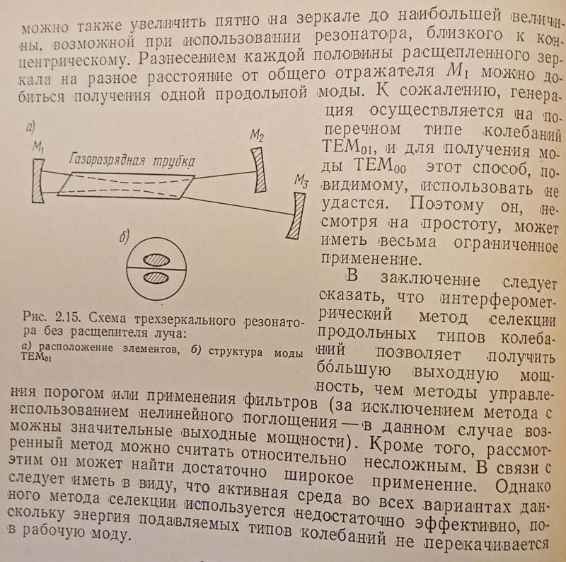

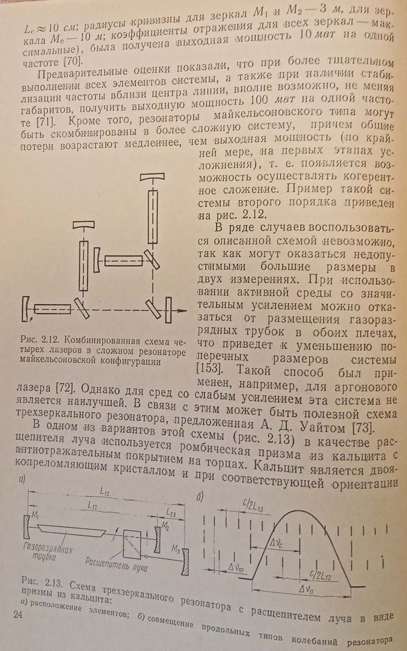

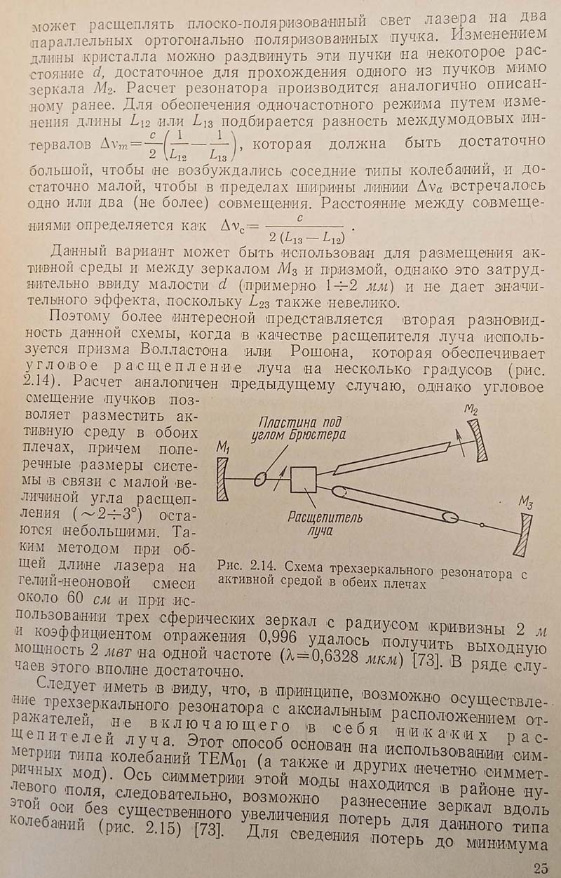

    По селекции мод (и увеличении когерентности).
    В книжке Г.В. Галутва, А.И. Рязанцев "Селекция типов колебаний и стабилизация частоты оптических квантовых генераторов" 1972 года есть такое:
    Тут указана формула степени когерентности от количества мод.

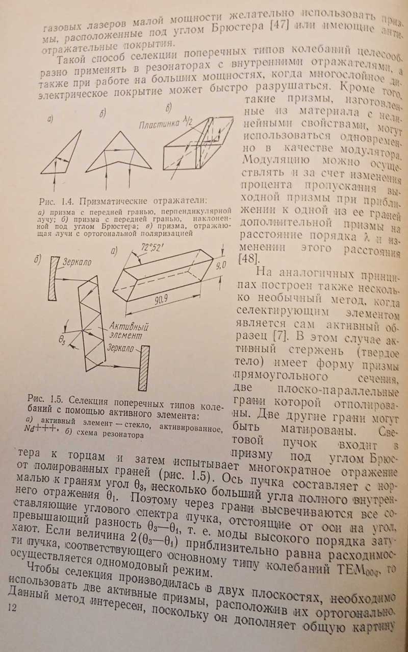

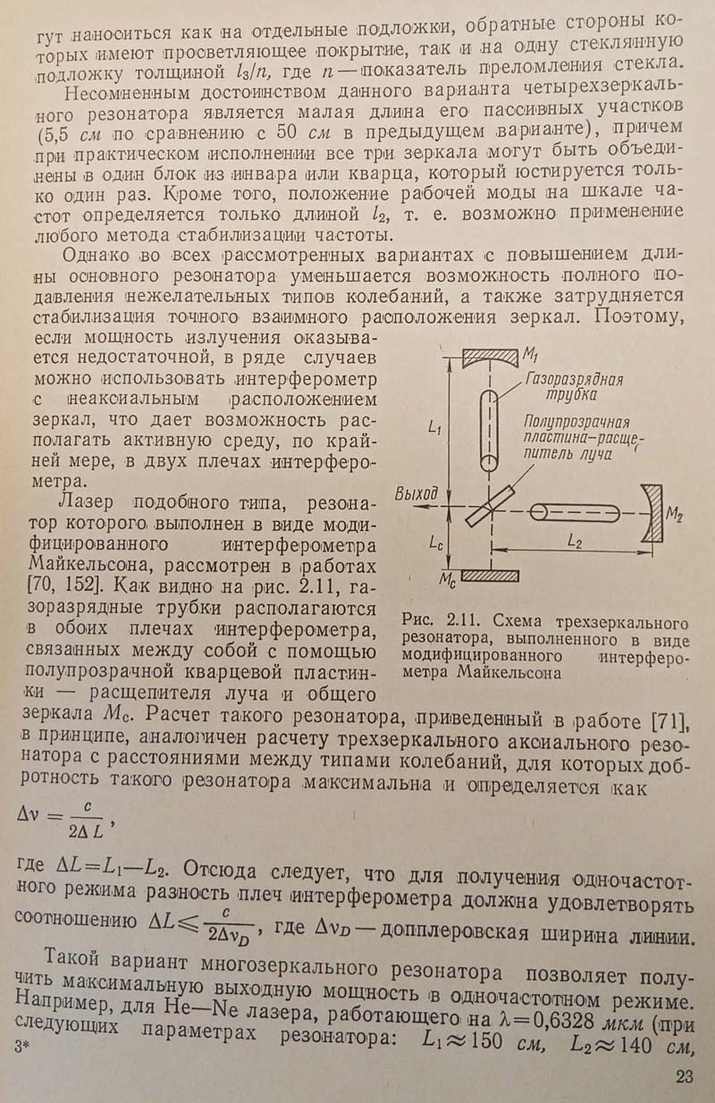

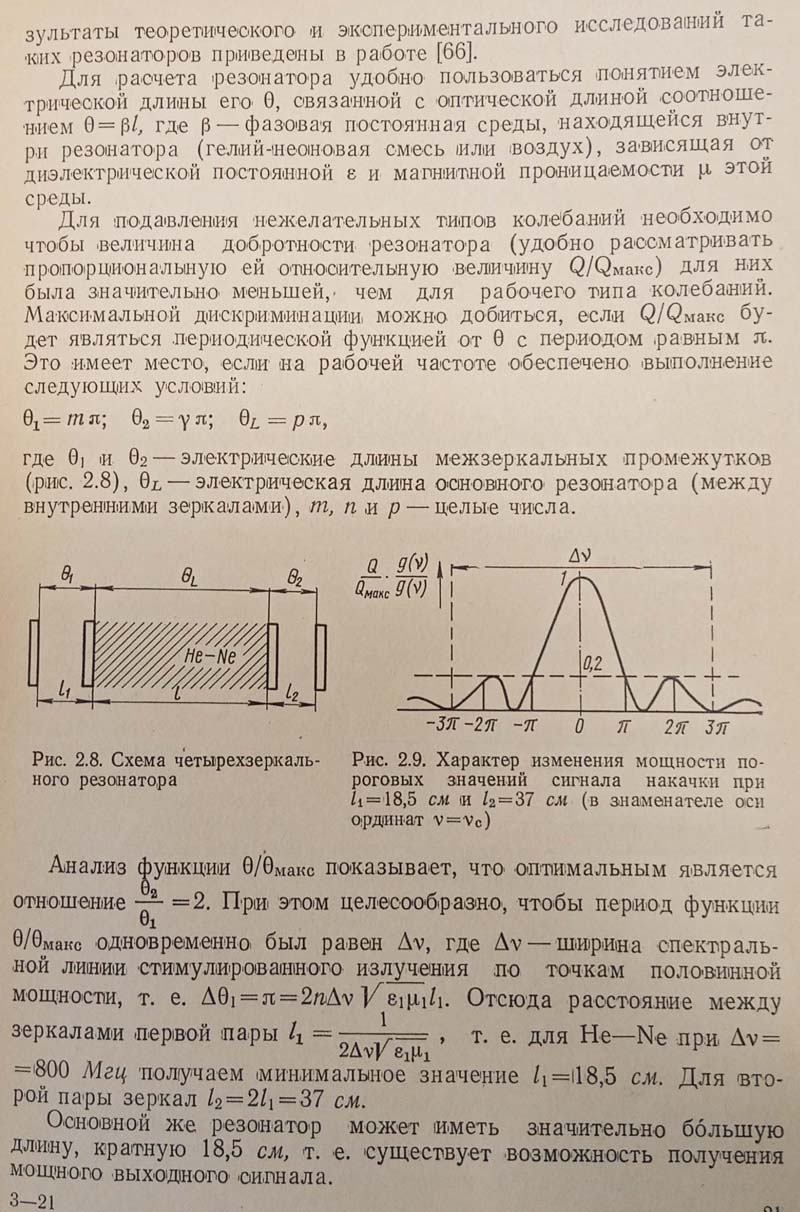

    Что касается селекции:

    Мне кажется не стоит выкладывать тут столько сканов лучше дать ссылку на ресурс ил облачную ссылку.
    А так да , обатите внимание что на первом скане степень просранственной когерентности безразмерная величина! Те это не длина когерентности.
    Все это правильно но есть простая оценка: длина когерентности равно скорости света поделить на ширну спектра излучения ( эта величина прямо связана с количеством мод, больше мод шире полоса)

    Да я что отфотографировал сейчас, то и выложил. Сама книжка должна быть в инете, конечно. Надо поискать.:cool:
    Меня тут интересовали многозеркальные резонаторы применительно к полупроводниковому лазеру.
    А степень когерентности это коэффициент корреляции.

    Если цель сделать из много модового - одночастотный, думаю что только внутрирезонаторная селекция поможет. Полоса усиления очень большая у среды. Даже если выделить одну моду внешним способом , ее интенсивнсть будет меняться так внутри резонатора энергия будет перетекать между модами. Один из способов осуществить одномодовый режим в П\П лазере модуляция тока, есть соответсвующие работы можно посмотреть Аpplied optics напр
