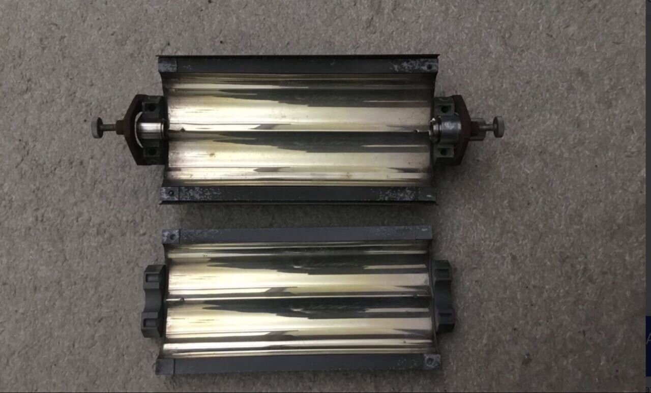

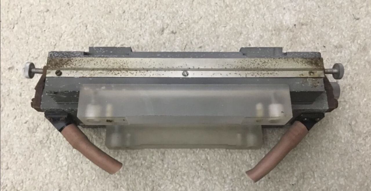

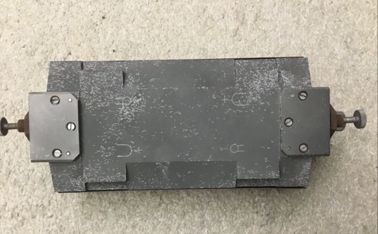

    SparkPower мне подсказал продавца на Авито, у которого есть квантрон от ГОР-100. Я так понимаю, судя по фото, квантрон переделан под водяное охлаждение? Тогда не понятно, как в нём циркулировать должна вода... Ведь, по идее, должны быть кварцевые трубки для ламп и для АЭ. Не должна же вода заполнять всю полость квантрона.
    Непонятно назначение торцевых винтов. Также продавец написал, что у него имеется сам блок в котором крепится рубин для накачки. Что за блок?.. Переписка идёт крайне медленно и вяло. Продавец появляется на сайте, но на вопросы отвечает редко и с большой задержкой. Оставил ему телефон для связи - не звонит, но если он не знает, что продаёт, то диалог будет непродуктивным. Единственное, что вижу для себя: заплатить предоплату, пускай вышлет, что есть. Я уже попробую посмотреть и разобраться, если устроит, доплатить что останется, а не устроит - вернуть и получить предоплату назад.
    https://30.img.avito.st/image/1/1.n....Juf_r-QZ56JiI5pMTF8SKaEN6hUIBMelljDcfXuYyvQ?
    https://20.img.avito.st/image/1/1.q....A2l1s7TTF3lW8S3oFcmF_aVnMzGmMin8RkAjlQ-zkIc?
    https://30.img.avito.st/image/1/1._....sQQJfKXFrF2k1kCRMrZ_naCOLOyicGXDQxeodAC3cDE?

    Вода должна заполнять всю полость, как минимум омывать АЭ и лампы, смысла в воде при наличии воздушного теплоизолятора нет никакого.

    Если водяное охлаждение добавлено кустарно, разработчики не планировали такого, то лучше не пользоваться водяным охлаждением. Неизвестно, выдержит-ли покрытие отражателя присутствие воды.
    Не изучив детально, что там сделано, сложно оценить удачность доработки. Но как основа, для проекта, может, хорошо послужит.

    "Вода должна заполнять всю полость, как минимум омывать АЭ и лампы", у меня в двухламповом квантроне лампы и АЭ находятся в кварцевых трубках и омываются внутри них водой. Внутри самой полости квантрона воды нет, омываются только лампы и АЭ; полость квантрона с отражателями - сухие. В 107-м, 301-м сам отражатель вместе с лампами и АЭ купаются в охлаждающей жидкости (воде). Конструкции разные.
    "Неизвестно, выдержит-ли покрытие отражателя присутствие воды", вот и я также думаю. Всё таки его дорабатывали. Поэтому склоняюсь, что его лучше без воды использовать, если я его таки куплю. К тому же не серии же импульсов давать буду. От силы 1 импульс в 10-15 минут. Сам остынет.

    Во время импульса могут возникть значительные механические напряжения и ....

    Согласен, что тоже риск...
    Сегодня продавец позвонил. Договорились, что потихоньку он будет слать фото того, что у него от ГОР-100М осталось. Я потихоньку буду смотреть. Решили никуда не торопиться.
