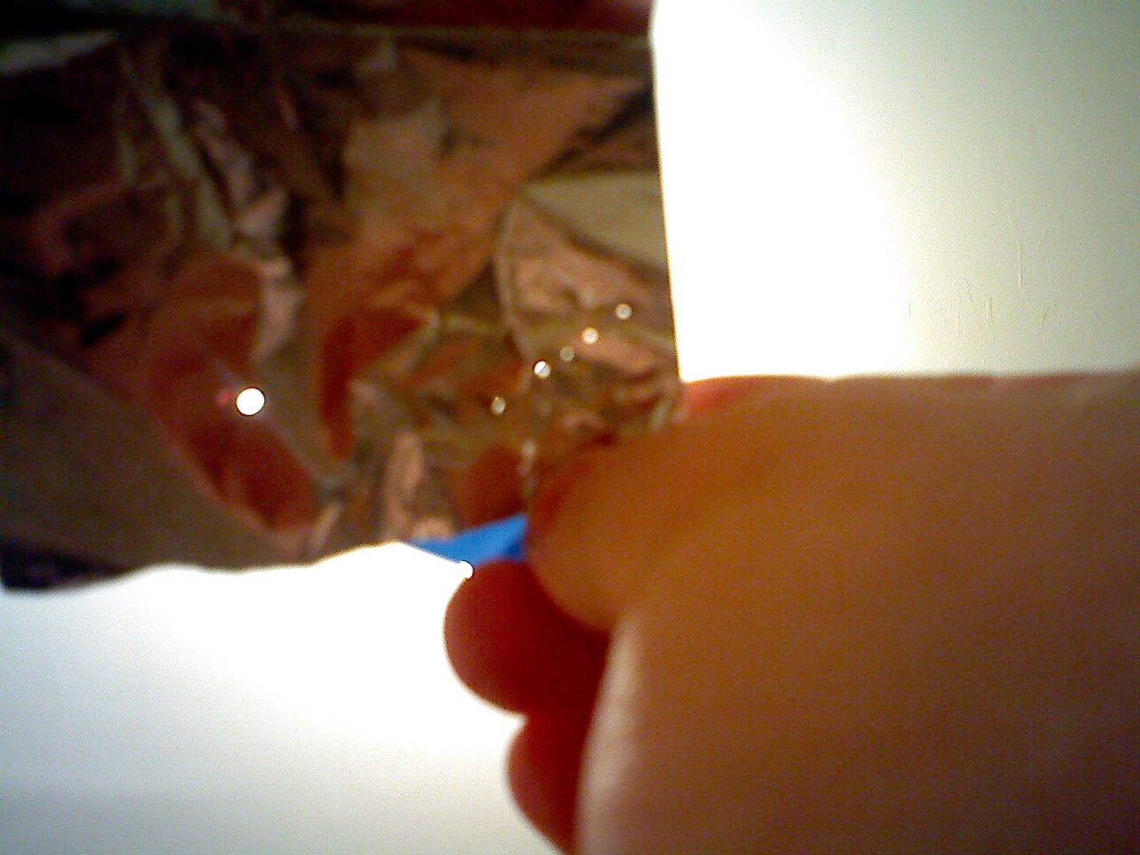

      172,6 КБ
      1.457
  12. Подрывник
    Подрывник Новичок
    25
  13. nERV
    65.487
    663
    Не беспокойся. Корунд это и рубин, и сапфир тоже. Все дело в примесях.
    Корунд+хром=рубин. Корунд+титан+железо=сапфир.
  14. Подрывник
    Подрывник Новичок
    25
    В fаq написано что на рубине можна получить свыше 600нм а на аэ ели 2.0
    Ух успакоил! а как их отлечить? По цвету да? По ссылке глянул?
