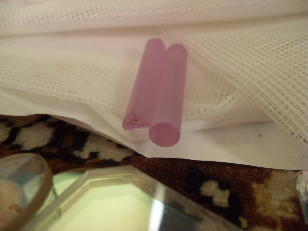

    Теперь, смотри какого цвета. Не верю что это фосфат. Он как хамелион любой оттенок принимает.

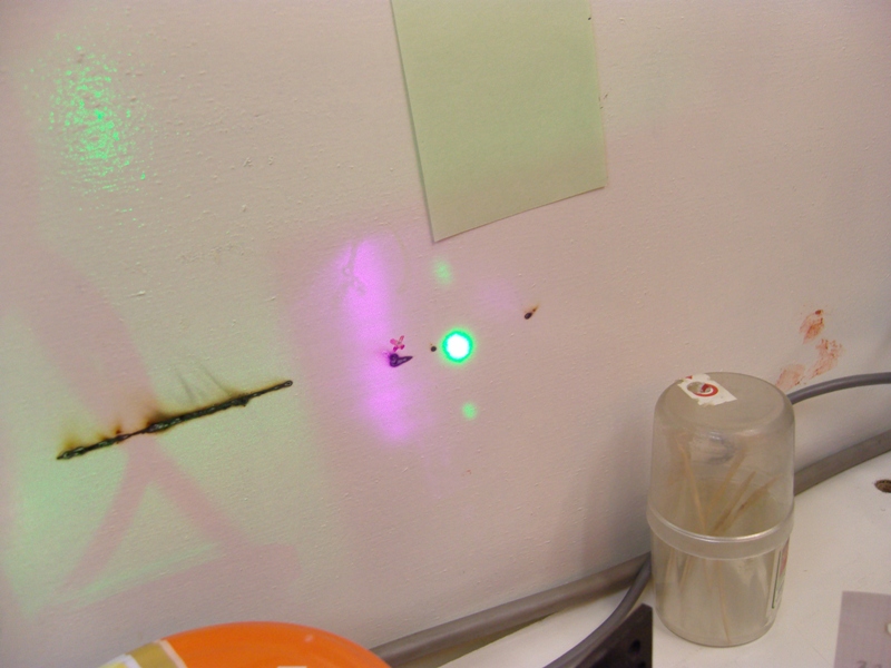

    Фотки ванадатиков:
      185,4 КБ
      836
      205,3 КБ
      805

    каков их размер? если я правильно понимаю то это активный элемент DPSS лазера и тут его качают 808нм диодом? и цена наверное у них хороша
  5. Guest
    Guest Гость
    значит тот который тоненькая пластиночка он 3х3х1мм и имеет концентрацию неодима 2%... а тот который 3х3х5 он имеет концентрацию 0.5% неодима...
    Я пластиночку качаю 2мя ваттами и получаю почти 600мВт в зелени!
    для длинного заказали держалочку очень хитрую.. ибо там его еще надо под определенным углом зажимать...
    Скоро будем с ним эксперементровать....
    пластиночка стоит 50 евро, а тот, что длинненький 150 евро...

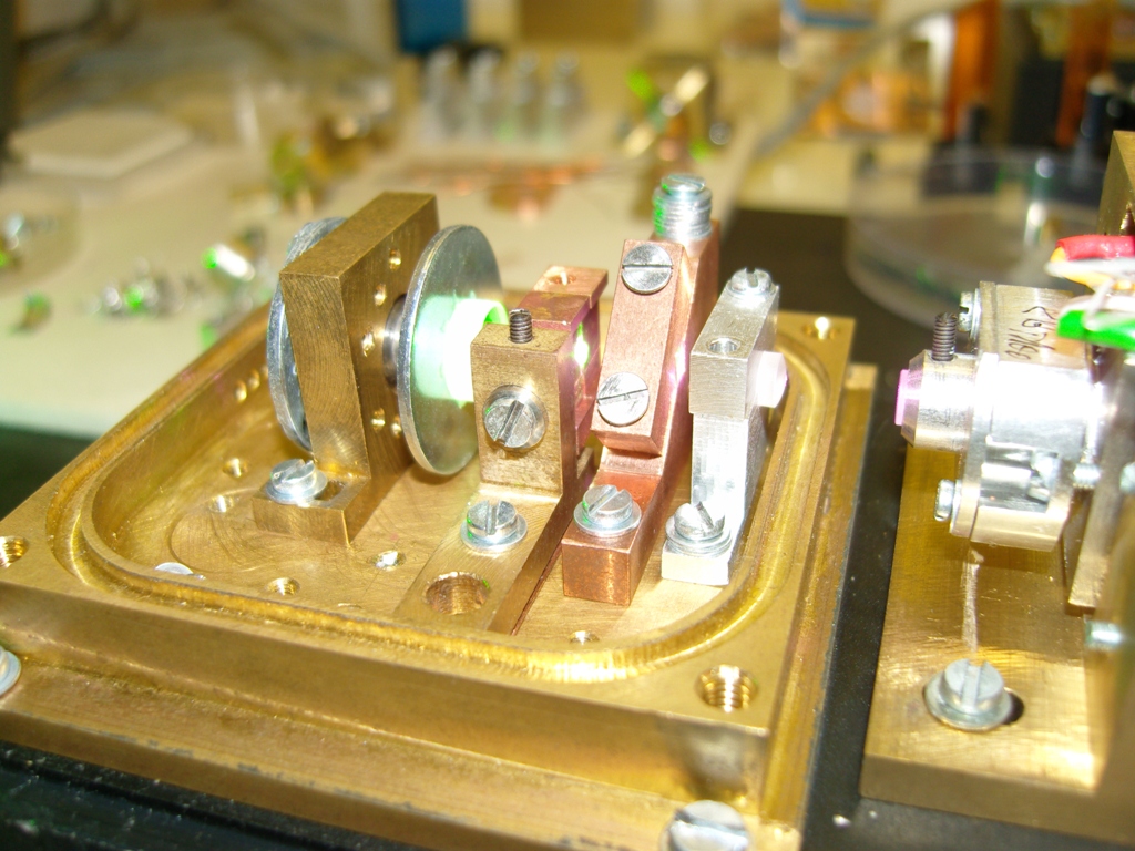

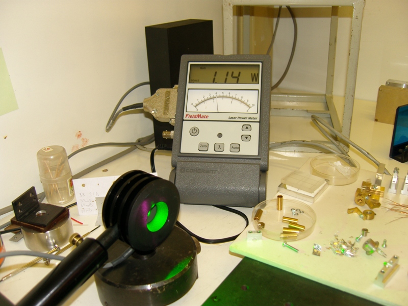

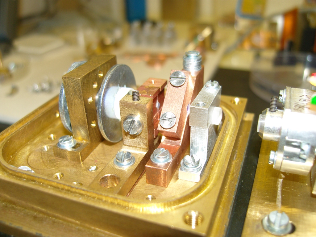

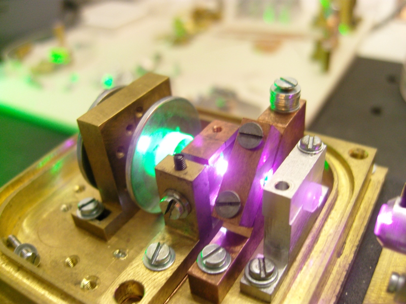

    Ну, что могу сказать, наконец-то дошли руки и до длинненького ванадатик!
    Эксперимент завершился очень успешно!
    Накачивал 4тырех ваттным лазерным диодом , с полоской 200микрон.
    В зелени удалось выжать порядка 1.2ватта.
    Как и обещал выкладываю фотоотчет!

    Ну, вопервых это только макет.
    Собран он на базе стандартной платформе и стандарного на резонатора но вот начинка...
    не обычная только зажимка ванадата и выходное зеркао (как говорится я его слепила из того, что было).
    Кстати можно выжать и больше это не предел!
    1) имее смысл поиграться с объективом (не факт что у меня там получена минимальная перетяжка)
    2) как видно на фото в дальней зоне накачка не совпадает с зеленью... в принципе не совпадает н сильно но эффект тоже может дать.
    3) ктп как видно не термостабилизирован ( некогда было прикручивать нагревательи термистор). если его подогреть и хорошенько за термостабилизировать (подобрав температуру), можно тоже несколько улучшить результат.. в общем можно выжать где-то 1.3 ватта... если вылизать все как следует.. но к сожалению у меня пока нет на это времени....
    Есть желание качнуть 6 и 8 ваттными ЛД... но такаявозможность будет только осенью...
    Кстати есть возможность поставлять такие вот киты (ЛД, оптика, ванадт, ктп, выходное зеркало, выходная линза).
    Причем можно разные конфигурации делать...
    Например если испльзовать ванадатик пласинку 3х3х1мм с концентрацией 2% неодима (смотри фото выше) и качать это дело 2х ваттным ЛД с полоском 100микрон, то можно снять поядка 700мВт... лично поучал...
