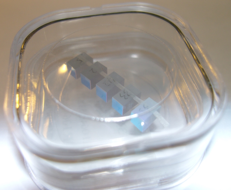

    оптика
      172,6 КБ
      876
      135,7 КБ
      879
  6. ivasi
    ivasi Новичок
    125
    А можно поподробнее про оптику на фото?
    Это уже готовый АЭ ND+KTP+ напыленные зеркала или отдельный элемент?
  7. Случайность
    Случайность Пользователь
    661
    Великий Новгород
    на фото представлены ванадат и КТП
    на ванадате напылено заднее зеркало, спереди просветление,
    на ктп напылено с обоих сторон просветление,
  8. ivasi
    ivasi Новичок
    125
    На ванадате зеркало на зелень или на 1064?
  9. Guest
    Guest Гость
    там зеркало и на 1064 и а зелень.. и хай трэнспэрент 808...
    кароче через это зеркало надо качать...
  10. ivasi
    ivasi Новичок
    125
    Блин, классная оптика!
    Я толькоо всера попортил подобный элемент :( 2 на 1.5 мм.
    Засветил на кристалл с коллиматора 2W, но фокус попал на поверхность зеркала - кирдык зеркалу.

  12. Guest
    Guest Гость
    видимо да... иначе бы ему пофгу было... я с линейки 16 ватт вдувал... и ничего... а вообще зеркала сотни ватт держат им пофигу...

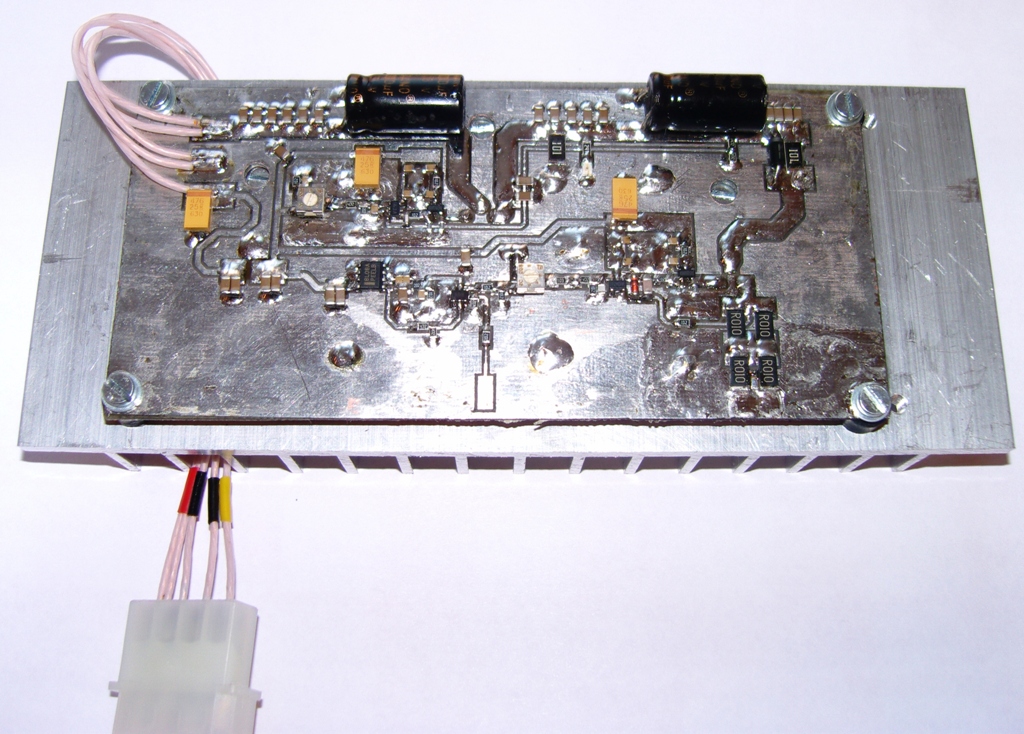

  17. Guest
    Guest Гость
    Драйвер питания ЛД.
    с возможностью модуляции ТТЛ сигналом с частотой до 1КГц
    Может питать лд с током до 12 ампер..
    Питаие от стандартного компьютерного блока питания.
      409,9 КБ
      1.080

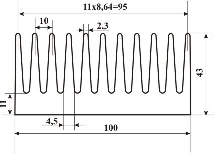

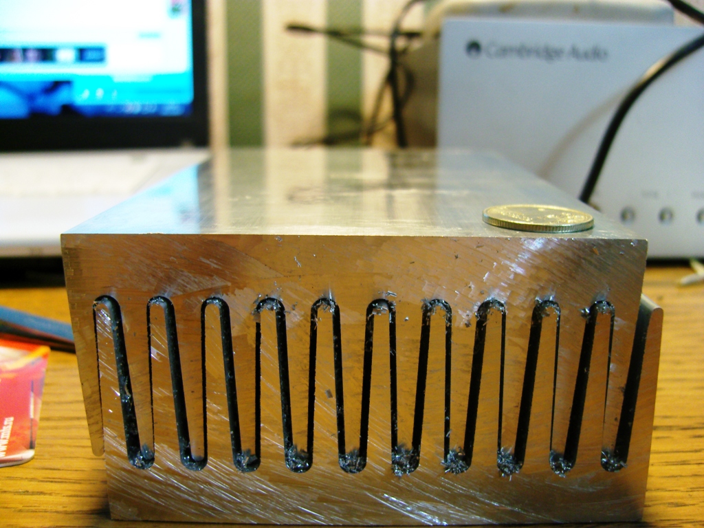

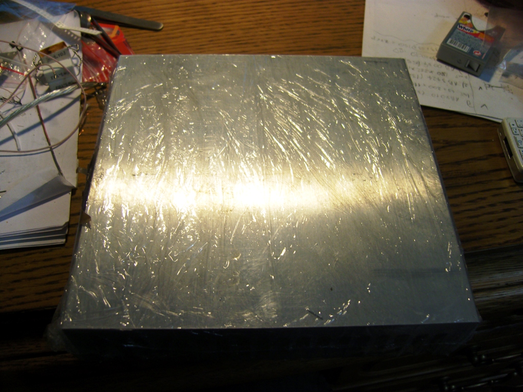

    Заготовки под платформы зеленых лазеров для учасников проэкта
      410,9 КБ
      1.034
      22,1 КБ
      1.063

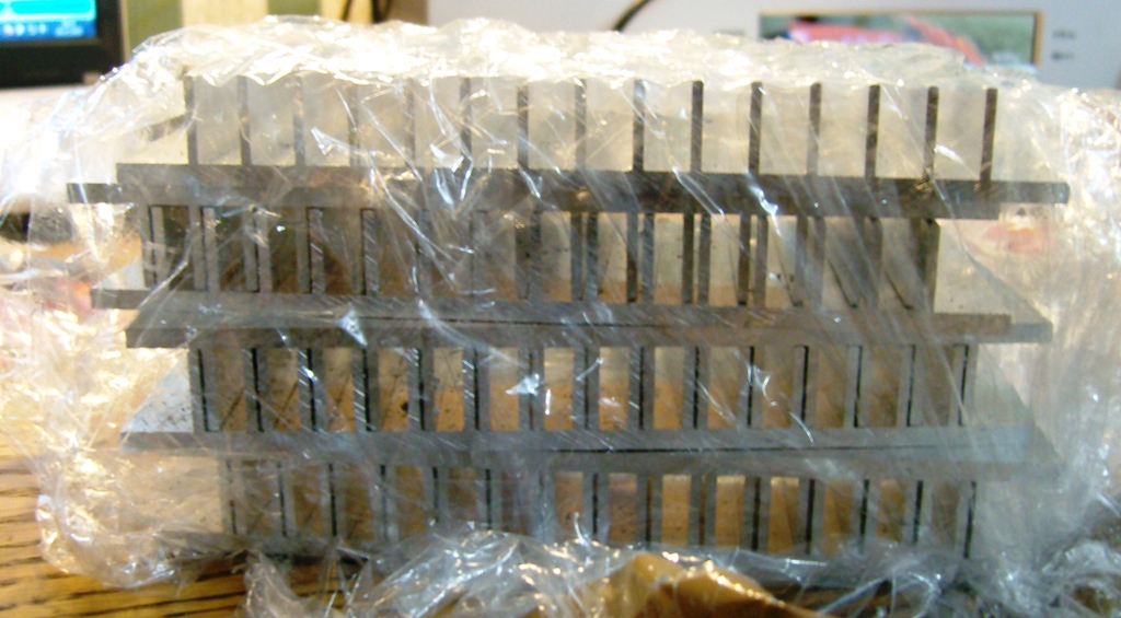

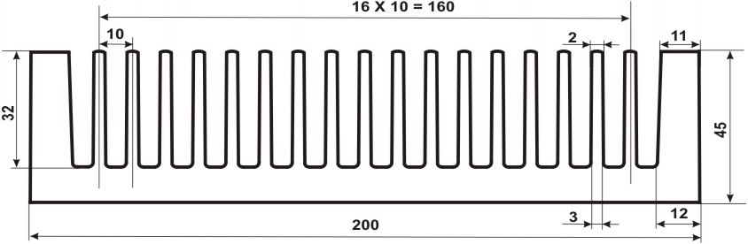

  19. Guest
    Guest Гость
    Платформа под 6сти ваттный лазер в 532нм...
    А так-же радиаторы для драйверов
      34,8 КБ
      1.059
      316,6 КБ
      1.005
      407,8 КБ
      1.022
    серьезный драйвер...это линейный стабилизатор?
