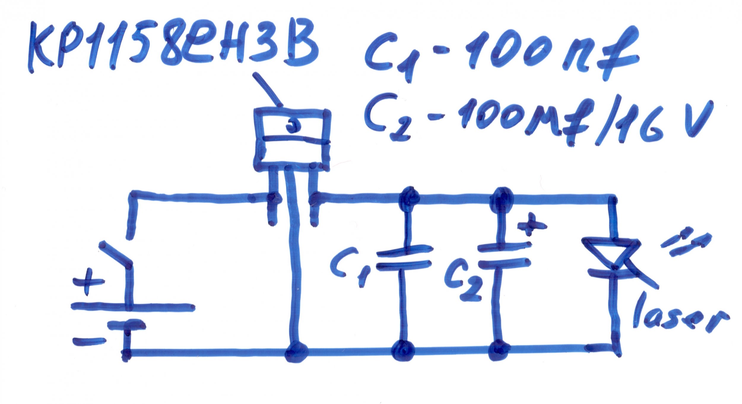

Самый простой, дешевый и надежный драйвер для любых красных ЛД!

  1. vektor2101
    vektor2101 Новичок
    11
    Я спаял на ней! Только не на КР1158ЕН3В а на КР1158ЕН3А. Специально проверял на стенде... подал на вход 3.2 V на выходе получилось 2,98 при токе 220 mA, без нагрузки ровно 3,00 V (мерил на двух мультиметрах). Никакого падения не увидел и не думаю, но не думаю, что 3В сильно отличается от 3А (даташит не нашёл)
  2. n.r.j
    n.r.j Пользователь
    105
    Киев
    Схема отечественная, поэтому в даташите самые пиковые значения, если бы она была создана где-то за бугром то компания дала бы гораздо меньшие значения отклонения, а на самом деле очень ничего схемка, но только для стационара, надо еще точно КПД подсчитать но зуб даю что для портатива низковато, да и тепло продукция как сказал автор большая.
    Плюс для новичков схема в самый раз.
    З.Ы.
    кто-бы что не говорил но для питания красных ЛД в стационаре всегда выбираю и буду выбирать ЛМ317, хотя конечно лучше для себя чем zxsc400 пока ничего не нашел.
  3. jedy666
    jedy666 Новичок
    выходное напряжение 3В при любом входном напряжении от 4В до 5В? а выходной ток какой? Зависит ли от чего, или ЛД сам подбирает нужный ток?
  4. llirikks
    llirikks Новичок
    Moscow, Russia
    Дилетант, ваша схема простой стабилизатор напряжения, и не годится для лазерного диода, как минимум красного спектра!
    Номинальное напряжение питания которого 2,2-2,5В. Пример:

    "650nm 10mW"
    ну вообщето речь про питание мощных красных их двд приводов,а не таких диодов. у приведенных вами конечно параметры другие и питание другое.
    "Для лазерного диода как правило используется драйвер с TTL."
    для лазерного диода как правило используется стабилизатор тока.
  6. llirikks
    llirikks Новичок
    Moscow, Russia
    Это для игрушек что ля ?
    На моей памяти лазерные диоды используются в импульсной технике. Где включение конденсаторов на выводах лазера не допустимо из-за большой скорости срабатывания.
    Или вы действительно верите что в приводе на "мощном" 0,5Вт лазере стали бы использовать вот такой драйвер?

  7. Vanek
    Vanek Пользователь
    780
    57
    все там годится. рабочее напряжение красных диодов с привода ровно 3 вольта. микросхема годится и для ИР диодов, но только с включенным резистором после нее (у ИК диодов меньшее напряжение, а резистор еще и ток ограничит). Возможно вы скажете что напряжением питать ЛД нельзя, но будете не правы- именно красные и ИК диоды, именно они чувствуют себя нормально при питании напряжением, из ВАХ очень слабо плывет от температуры, так слабо что наверно почти не заметно, по этому эти диоды позволяют питать себя напряжением, в отличии от например синих диодов 445нм, у которых ВАХ сильно плывет от нагрева, и которым нужен только стабильный ток для работы (при питании напряжением от их нагрева ток уплывет вверх, и если он уплывет слишком сильно то диод сгорит). Синие и фиолетовые диоды можно питать от источника напряжения только с токоограничивающим резистором.
    и не менее активно они используются и в непрерывном режиме, особенно это касается мощных ик диодов и тем более линеек.
    и питают лд именно стабильным током, а стабилизатор тока может быть как непрерывного действия, так и с импульсной модуляцией, но от этого он не перестает быть стабилизатором тока.
