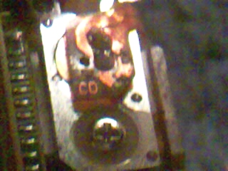

  15. SviMik
    Ещё один способ отличить CD лазер от DVD: посмотреть, а не подписан ли он :D
    [attachment=0:172m6l3k]foto312.jpg[/attachment:172m6l3k]
    (сорри за качество, фоткал телефоном. на самой плёнке с дорожками надпись "CD" около лазера).
    Привод: LiteOn SOHW-1693S

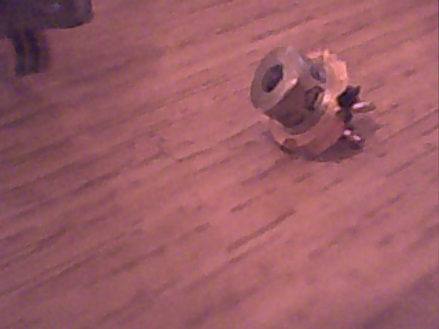

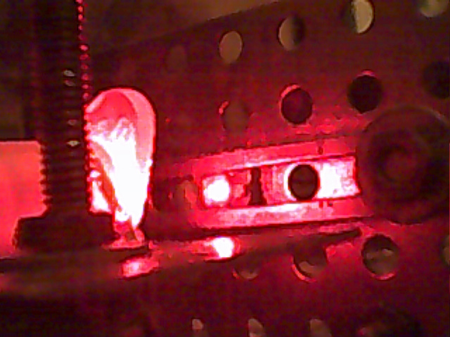

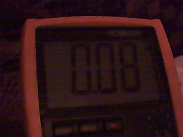

  19. San
    San Новичок
    Был у меня комбик микростаровский, однажды просто не включился там было это (красный лазер)
    и ИК
    При вытаскивании повредил с хрустом красный, а ИК както в веб камере слабо светил даже при 190 мА. Видимо когда привод полетел и лазеры с ним.
    Купил LG GH22NP20

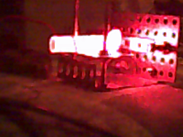

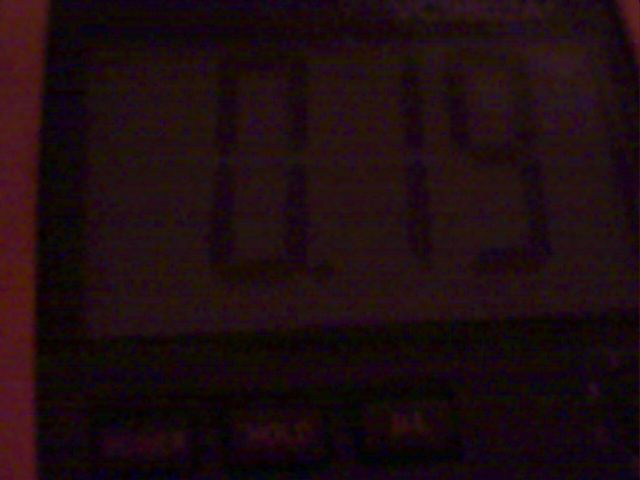

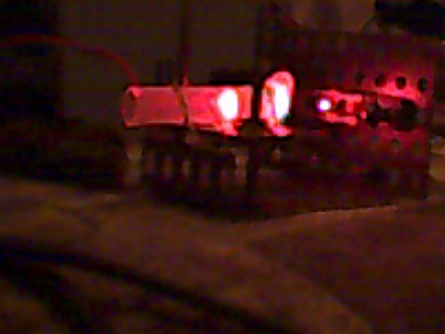

    Собрал стабилизатор на КРЕН12А, Но пока что из-за отсутствия переменного резистора малого сопротивления не могу выставить нормальный ток. Пока всё работает на 190-200 мА. Переменник стоит на 330 Ом. Не жжёт спички, но в фокусе дымит чёрный дермонтин да и сами спички. Снимал на веб камеру. Сори за снимки плохого качества. Пришлось экспозицию уменьшать чуть ли не до минимума, ибо камеру просто слепило. Заметил, что генерация начинается примерно с 80 мА. До этого работает как светодиод.

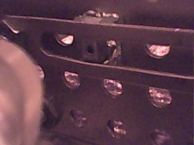

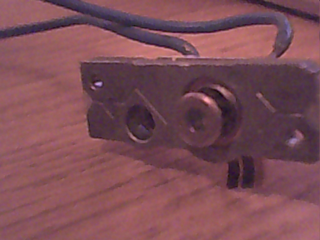

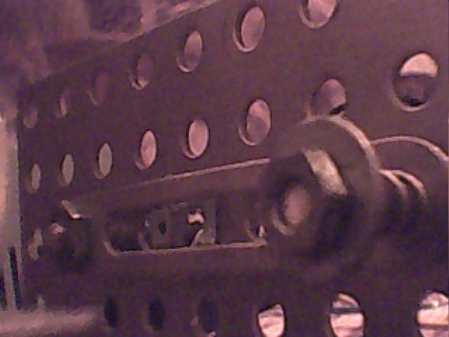

    Сам диод из железки-радиатора родного не вынимал. Обмотал ноги проволокой, до того как шлейф отрезать о отпаивать. Проволока между прочим может играть роль теплоотвода при пайке. затем припаял к схеме и снял проволоку. Оптики толковой нет, потому пришлось импровизировать. Использовал линзу из микростаровского привода. Такая же и в лыжах (то же фокусное расстояние) но меньше чем в микростаре. Потом диод зажал в конструкции на фото и уплотнил сзади термопастой. На 200мА не греется вообще ни КРЕНКА ни диод. Можно давать больше, но нет нормальной оптики о резистора. Померял, переменник в самом крайнем положении даёт 5 Ом. Питается всё от комповского блока питания 350 Вт (шина 12 вольт). Заводится обычным замыканием зелёного и чёрного провода. Подкиньте идею с оптикой. У нас в Беларуси AiXiZ наверно не найду. что нибудь эдакое посоветуйте ручками чтоб может. Нашёл в лыжах ещё интересную штуку, зеркало, мне так показалось сперва, посветил лазером, и уведел, что не зеркало, а поляризационное похоже зеркало, разлагает луч на два, видимо с разной поляризацией на 90 градусов. А от микростара куб достался, надо будет поэкспериментировать.
