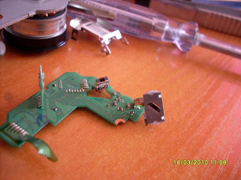

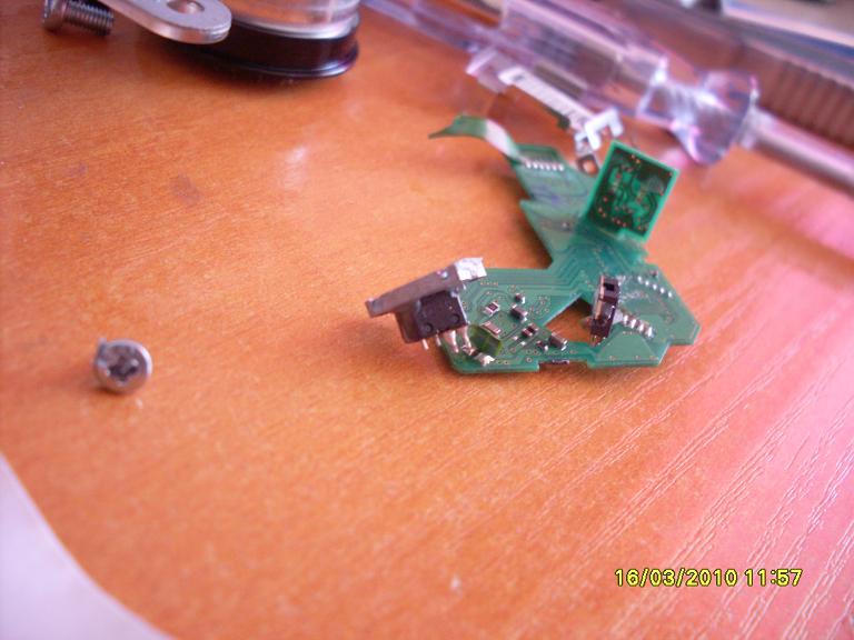

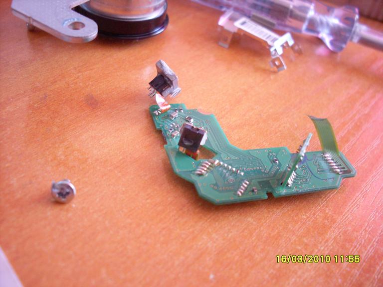

  9. sova741
    sova741 Новичок
    i need help. распотрошил привод, а внутри.... х.з.
    определиться не могу ху из ху
    фото прилагается. лд одинаковые :eek:
    привод Sony NEC DVD/CD Rewritable drive

  10. vroon
    vroon Пользователь
    ТОт который на фотках ближе к плате это красный. Он еще без радитора
  11. sova741
    sova741 Новичок
    ясно. пасиб :)
