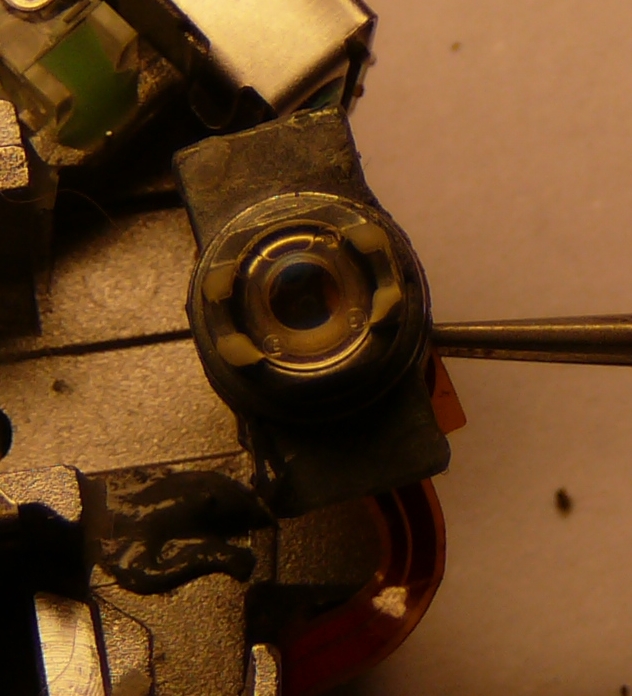

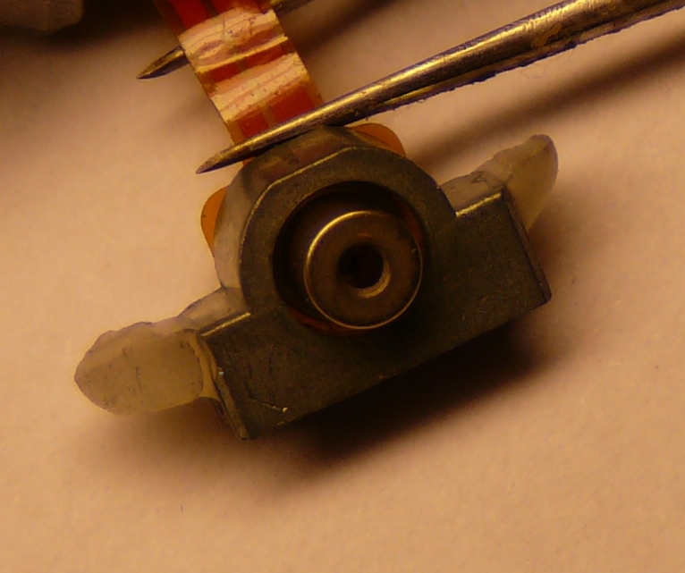

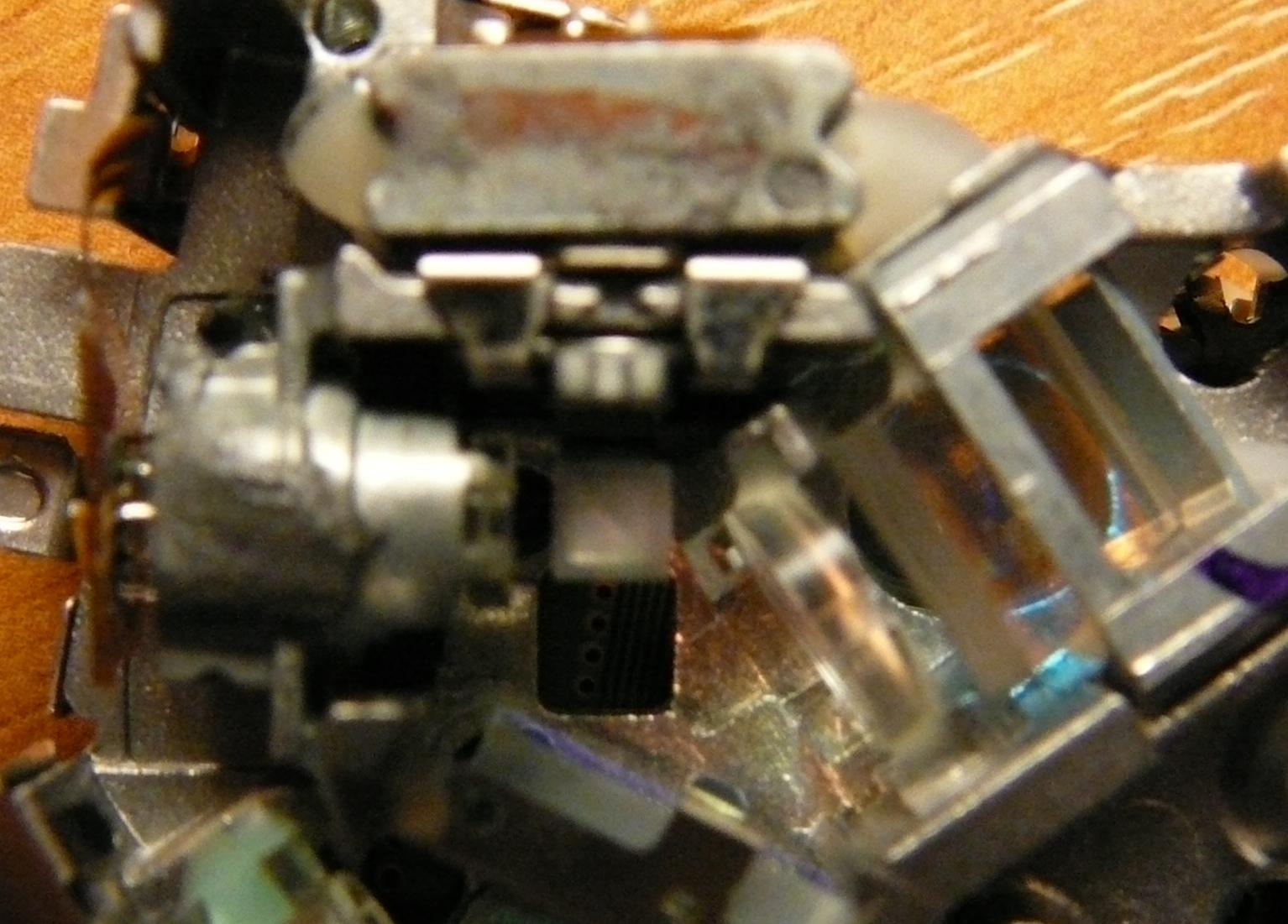

    WRXi Новичок
    Здравствуете! Достался мне нерабочий Pioner DVR111. Вытащил я каретку и отсоединил лазеры. Где какой-непонятно. Может кто видел такую каретку кто знает где ИК а где ЛД? фотки прилагаются! Скорость запис DVD-R 16X,DVD-RW 8X
      264,7 КБ
      1.130
      266 КБ
      1.150
      173,1 КБ
      1.139
  16. doc
    doc Пользователь
    Судя по всему, на верхнем фото красный, на среднем ИК.

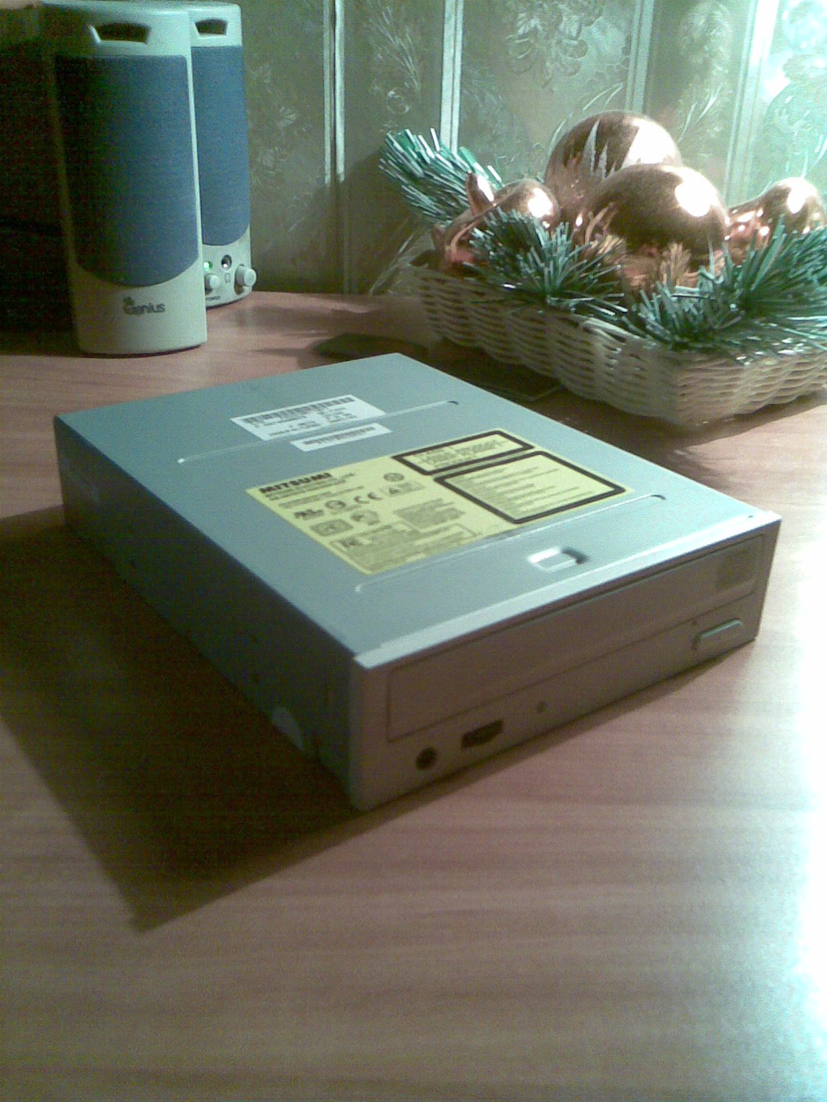

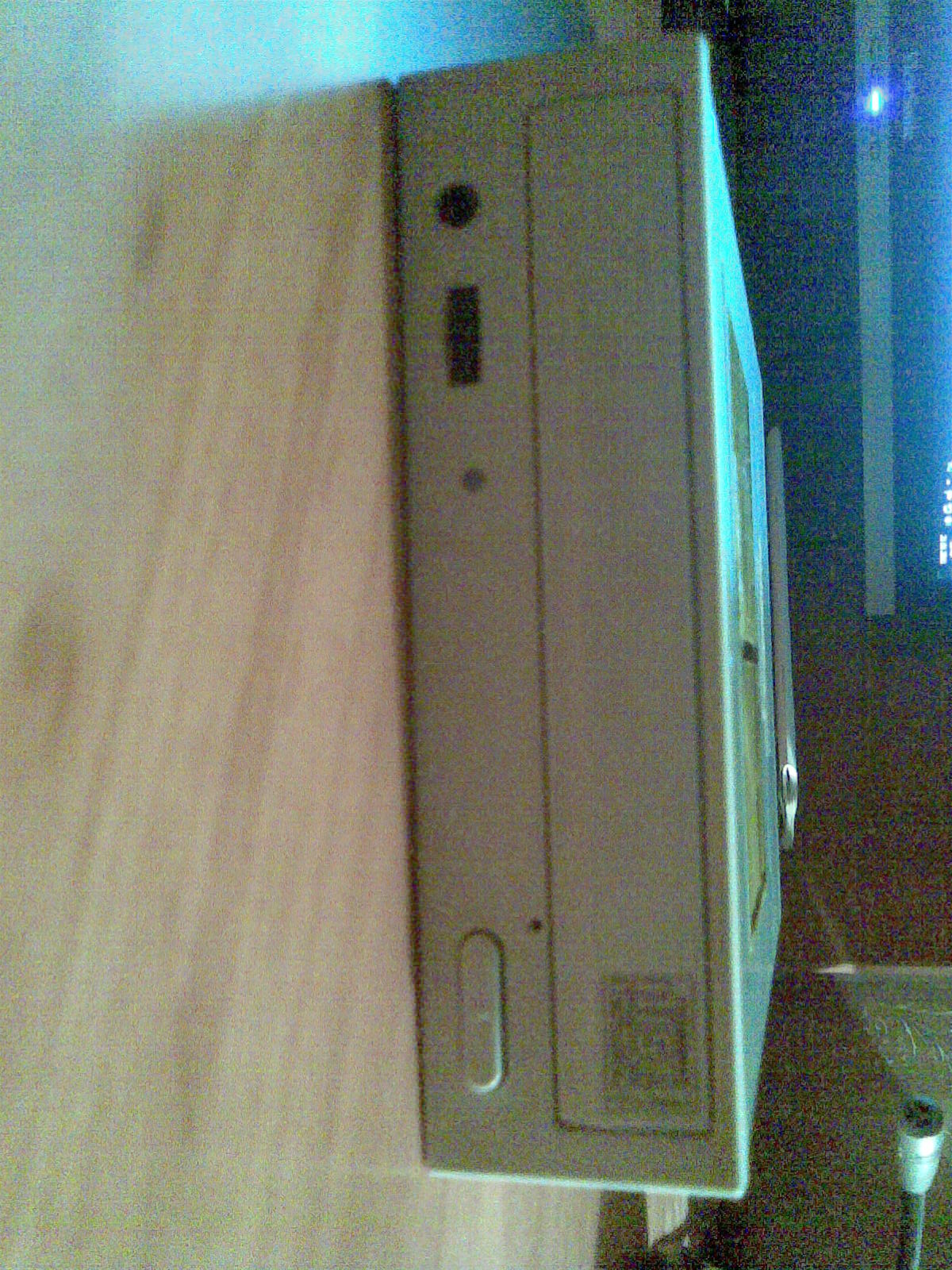

  18. Goracio Рома
    Goracio Рома Новичок
    Спасёте?
    Я наковырял CD-RW Mitsumi CR-487ETE 52x/24x/52x/
    Как мне понять, какую мощность имеет ЛД и соответственно какой т.е. из каких частей строить драйвер?
    :oops: :oops: :oops:
      364,6 КБ
      909
      435,8 КБ
      713
      261,3 КБ
      919
  19. B.E.S.
    Ток- я бы подавал до 200мА. Мощность при этом около 150мВт. Из каких частей драйвер- это как понять? Какой конкретно вы драйвер собирать хотите?
    p.s. в Вашем приводе ИК диод, виден глазу он ОЧЕНЬ слабо.Но жжет неплохо.
