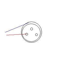

    Значит плохо читал! В этой теме есть пару раз! Минус это корпус ЛД, если смотреть на ЛД сзади, и минусовым выводом вверх, то плюс будет слева!

  7. Женя
    Женя Новичок
    как можно мунусовый выхид поднять вверх если минус-корпусЮ извени шо я опять задаю етот вапрос но можете мне кто-нибуд нарисовать?
  8. Женя
    Женя Новичок
    я ещё несдурел?

  9. Artemka
    Все правильно нарисовал!) Радиатор к ЛМ317 и к ЛД отдельный.
