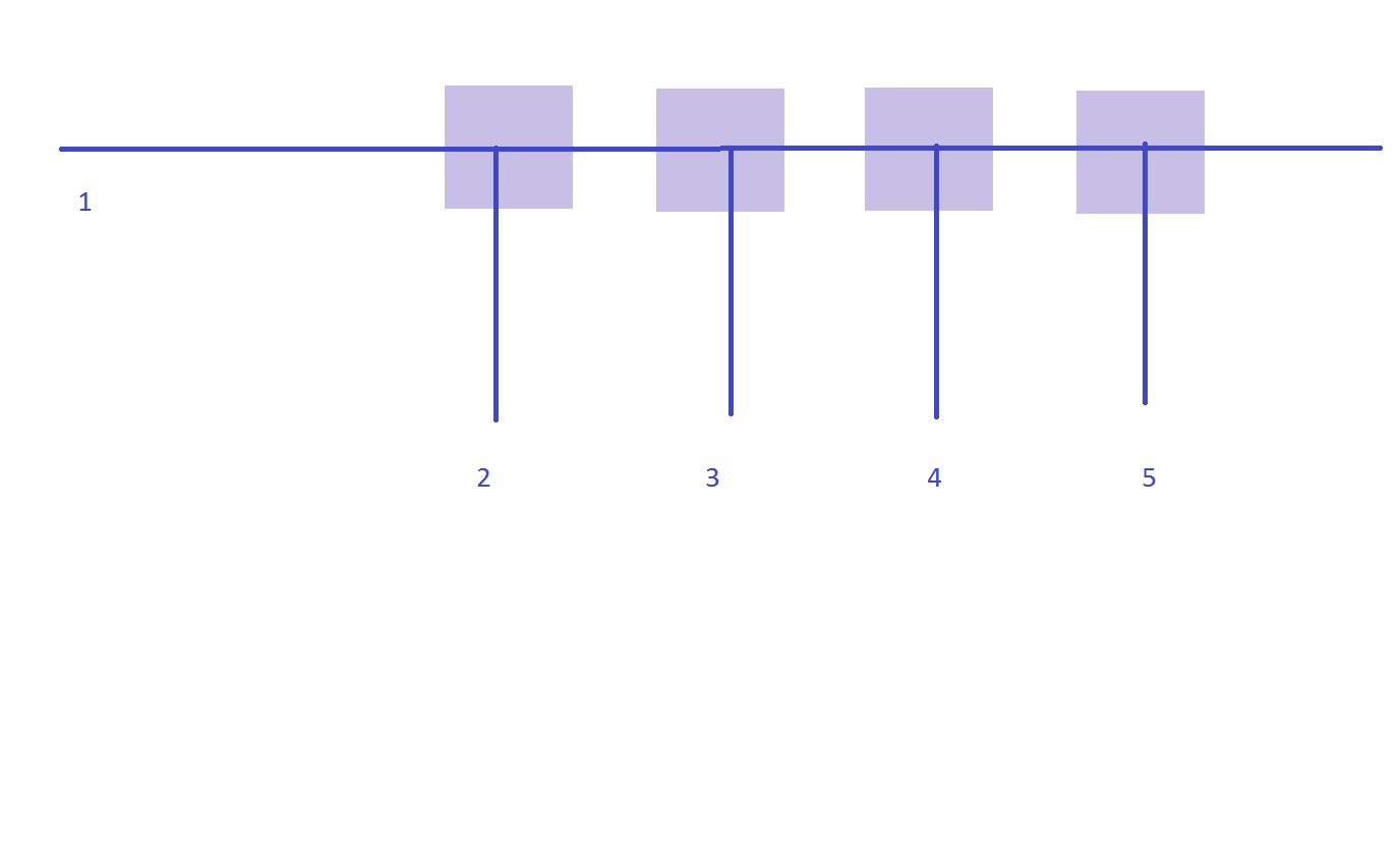

    Одним только два, а системой хоть тысячу, только потери большие.
  7. St2Ra3nn8ik
    1.338
    678
    плн. Земля
    Да не будет эта схема работать! Первый кубик сводит два луча, различающиеся по углу поляризации на 90 град. (ортогнальных; с меньшими углами работать как надо, не будет - будут большие потери уже при сведении 2-х лучей), и во второй куб луч войдет с двумя направлениями поляризации. В результате вторй куб просто отсечет ортогональную компоненту, нивелировав работу первого. Следующие за ним кубики ничего нового не дадут, кроме лишних потерь на полощение света.

    Именно в один луч (вернее два луча, распространяющихся в одном и том же "коридоре") поляризационно можно свести только два с взаимно перпендикулярной поляризацией. Вращать после совмещения лучей угол поляризации не имеет никакого смысла - мы просто повернем оба луча на один и тот же угол и при прохождении еще через один поляризационный куб лучи снова разойдутся.
