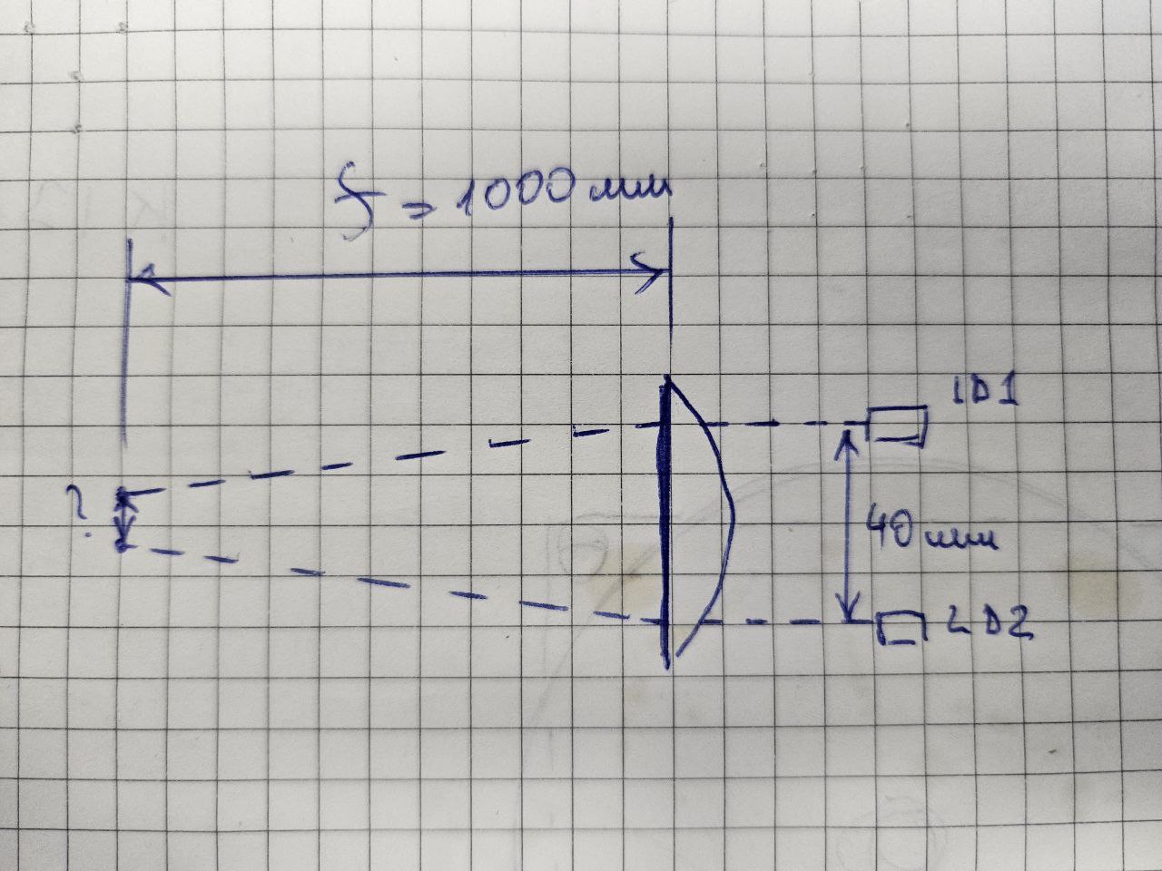

    подскажите пожалуйста как рассчитать расстояние между точками для линзы с ФР 1000мм?
  11. Optics
    Optics Пользователь
    В геометрической оптике, лучи распространяющиеся параллельно оптической оси собираются в фокусе (точке на оси).Те в данном случае в фокусе лучи обоих ЛД сойдутся расстояние будет равно 0!
    arthuru нравится это.
  12. arthuru
    arthuru Пользователь
    да, это я тоже знаю) но в реальности никакой точки и близко нет. С линзой с ФР 80мм чисто визуально да, точка, но далее с ростом ФР точка растет и с линзой +0,5 дптр (фокусное 2м) размер фокусного пятна почти не меняется (30-40мм)
  13. Optics
    Optics Пользователь
    В реальности надо учитывать дифракцию и аберрации. d=Lambda*F/D - размер пятна в фокусе, где F фокусное расстояние линзы,D диаметр пучка на линзе, lambda длина волны излучения. С аберрациями сложнее, ну если полиномы Цернике не вызываеют трудностей то, можно посчитать и это.

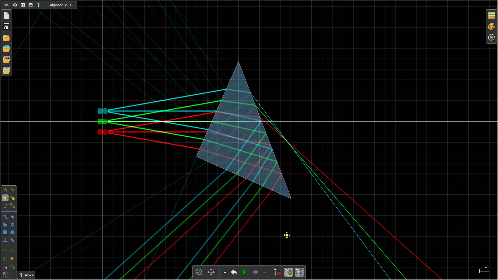

    Если не хочется запариваться, попробуйте Algodoo программу, позволяет интерактивно проверять такие вещи с большой погрешностью (зато прикольно). Или тут https://phydemo.app/ray-optics/simulator/?ru потыкайте, но менее удобно.
  15. Optics
    Optics Пользователь
    Что то я потыкал, и не могу понять что это , для чего и причем тут оптика! Конечно я может туповат... ну если кто объяснит как этим пользоваться буду очень признателен!
  16. Dn
    Dn Пользователь
    Это же рисование лучей как на уроках физики, соответственно надо ставить несколько лучей на место каждого диодного лазера. Ничего точного в задаче ТС не требуется, линзы от балды, качество излучения тоже, так что результат вполне себе совпадет с реальностью. Проверял на практике сам.
  17. Dn
    Dn Пользователь
    А, может неправильно ваш вопрос понял, если он касался программы Algodoo. Там механика и оптика простейшая есть, в файлах примеров лучше смотреть. Вот как пример в аттаче. В общем-то побаловаться быстро сильно сокращает время начинающим.
      183,9 КБ
      71
    arthuru и Optics нравится это.
  18. Optics
    Optics Пользователь
    Спасибо, галлерею не заметил сразу ткнул в экран... попробую разобраться...
