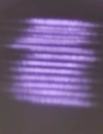

    Отвечаю сам себе. В одном отзыве нашел, что из-за сломанного волокна при доставке, покупатель снял его и на аттаченом скриншоте снимок излучения после оптической системы. То есть как тут раньше писали про синие диоды, складывают рядом лучи диодов, а не суммируют. Волшебных зеркал не бывает:?

    "Драгоценнейший мой!" на предыдущей странице ведь уже разобрали это!
  6. Dn
    Dn Пользователь
    То разговор был про видимый диапазон как костыльный метод. А на ик, особенно когда пара десятков зеркал стоит в диоде накачки, невольно сомневаешься в точной подгонке такого монстра и в столь широкой и тонкой форме луча у каждого из лазерных диодов. В любом случае, дома такое не провернуть.

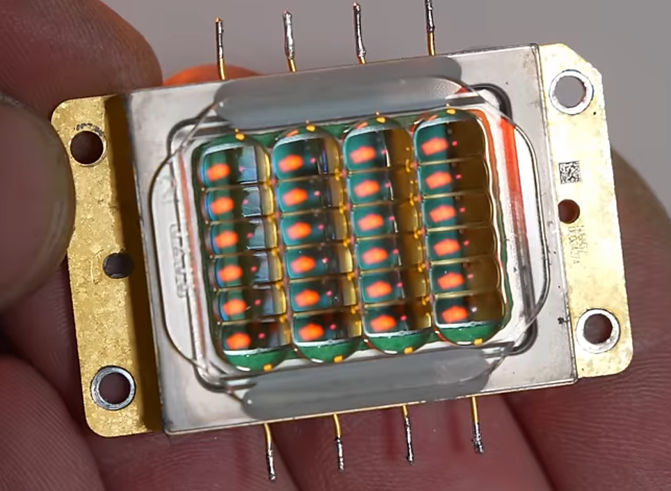

    А вот интересно, существуют такие вот сборки для накачки лазеров.
    Размер у них довольно крупный. Дают они набор параллельных лучей. Но вот что я не понимаю - а как ими качать стержень/волокно? Это ж здоровое пятно, как его в стержень вводить? Линзой, конечно, можно свести к небольшому пятну. Но стержень-то не в точке, а по объёму нужно освещать.
  10. Optics
    Optics Пользователь
    Они не для этого, это испепелятор для удаления тату и пр
    раньше на али было полно линейных сборок для накачки стержней вот что сейчас есть:
    https://www.alibaba.com/product-detail/Horizontal-Stack-Water-Cooled-Laser-Diode_60337667088.html
    https://www.laserdiodesource.com/shop/808nm-60W-array-Quantel-Laser-Diodes
  11. da-nie
    da-nie Активный пользователь
    Там 125 Вт световой! :confused: Причём, 485 нм. Как ЭТИМ можно удалять татуировки? Даже эпиляцию я бы делать побоялся бы.

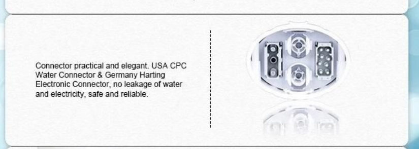

    То-же сомнения по поводу архитектуры установки.
    Вот изображение разъема манипулы (излучателя).
    Взято из описания.
    Разъем состоит из высоковольтного соединителя, два штуцера водяного охлаждения и слабо точного электрического разъема. Что-то невидно световода. За такую цену это явно какая-то Китайская хлабуда, как обычно.
    Скорей всего, там пассивный затвор, приклеенный к торцу YAG.
    Дешево и сердито, и можно смело писать что пикосекундный.

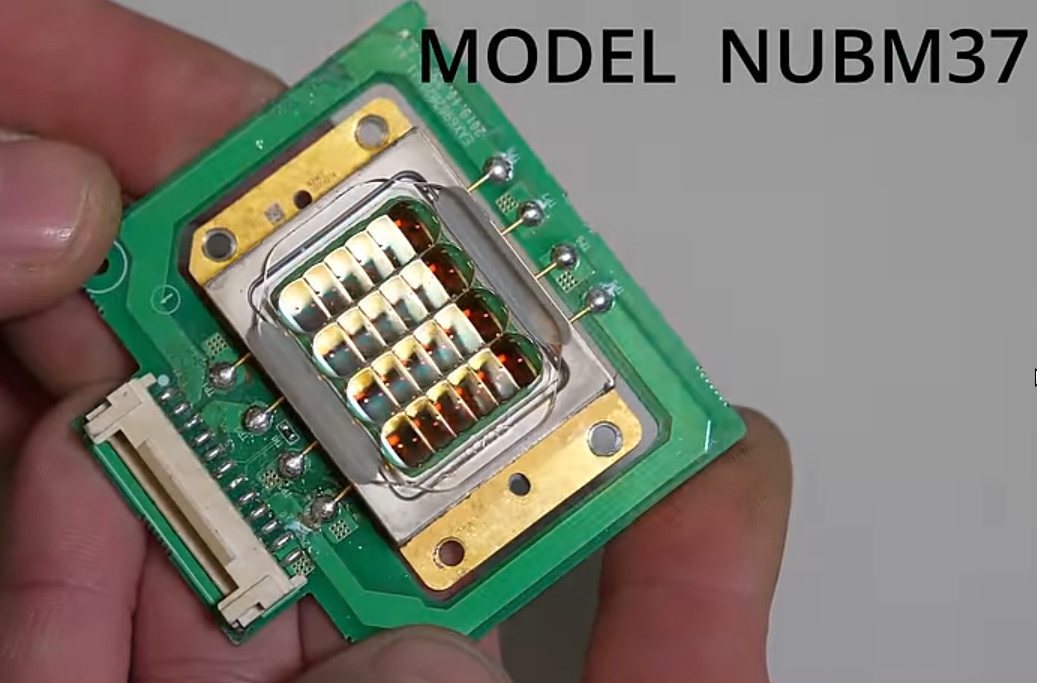

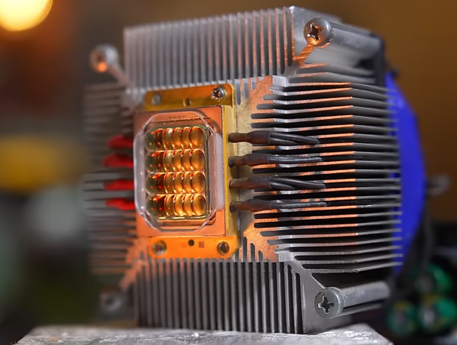

    Данный модуль не сборка для накачки, это элемент осветителя из проектора! В нем диоды смонтированы на общей подложке, а раньше были дискретные диоды. Народ еще покупал такие проекторы специально под разборку, что бы вытащить диоды. Получалось дешевле чем покупать в розницу.
    arthuru нравится это.
  19. Optics
    Optics Пользователь
    чот сомнительно, можете привести конструкцию?
  20. Лисенок
    Лисенок Пользователь
    Насколько я помню блок из лазерных диодов на 455nm светит на люминофорную пластину, тем самым создавая источник белого цвета высокой интенсивности. Принцип как в лазерных фонарях и лазерных фарах.
    Люминофор нанесен на алюминиевую подложку, которая в некоторых моделях вращается для охлаждения и уменьшения деградации люмифора.
    Все эти модули на алишке, а их огромное разнообразие, не что иное как бэушка с разборки. Даже те что продают якобы новыми это восстановленные. Снимают, чистят, убирают остатки олова и наносят новое золочение.
    Отличить можно именно по золочению выводов, если держать в руках оригинал. Новая позолота имеет как бы другой, более светлый оттенок.
