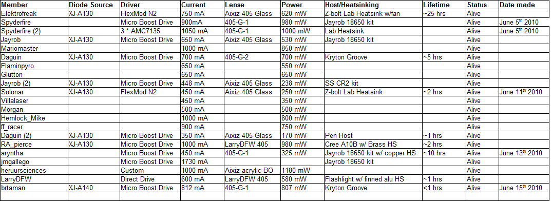

    Американцы во всю клепают указки))
      51,6 КБ
      972

    Слышал неподтвержденные данные, что в проекторе А140 диоды мощнее, и там хорошая оптика, на LPF и PL достоверного подтверждения этому не нашел.
    Кто что думает?

    А не могло так получиться, что диод там тот же, а при замерах диоды попались с таким разбросом параметров? Или в А140 более новая партия стоит, изготовленная по лучше отлаженному процессу? Как-то так
