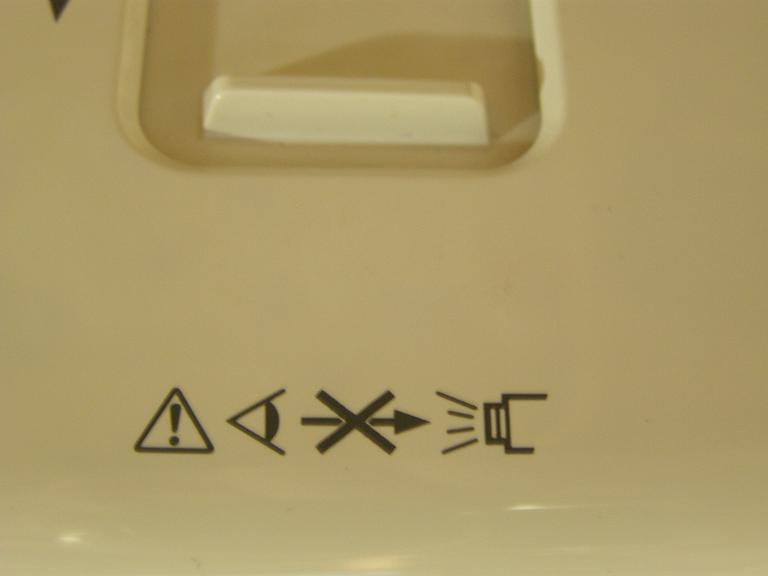

    Для таких дураков на проэкторе не только написано, но и нарисовано, что в объектив сомотреть нельзя.[attachment=0:b7el2zq3]P7123747.JPG[/attachment:b7el2zq3]Да и плотность там никакая. Уже в метре от проэктора пятно больше 0,5м². Это же не 5мм точка с лазера. Он даже руку не греет, если вплотную поднести к объективу. Ну может ели заметно...
    Вентилятор может палец сломать, мясорубка вообще его раскрошить. Эти вещи тоже нужно запретить? Лампочки часто взрываются, осколками можно порезатся. Окна тоже опасны, с них можно выпрыгнуть. Давайте всё запретим, и будем жить в каменном веке без больших экранов, мобильных телефонов (говорят из-за них в людей молния бьёт) и т.п...
    Изобретательный дурак всегда найдёт способ себя покалечить...

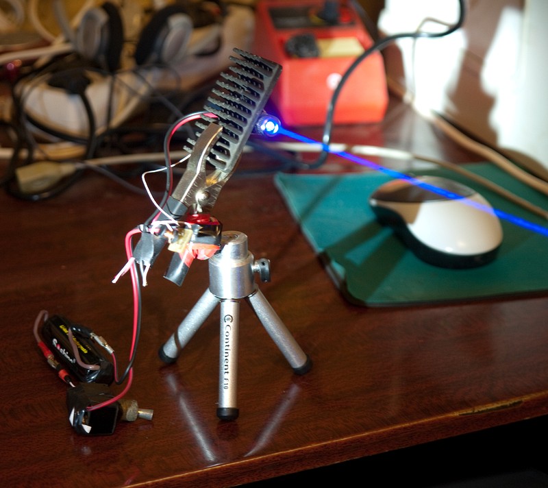

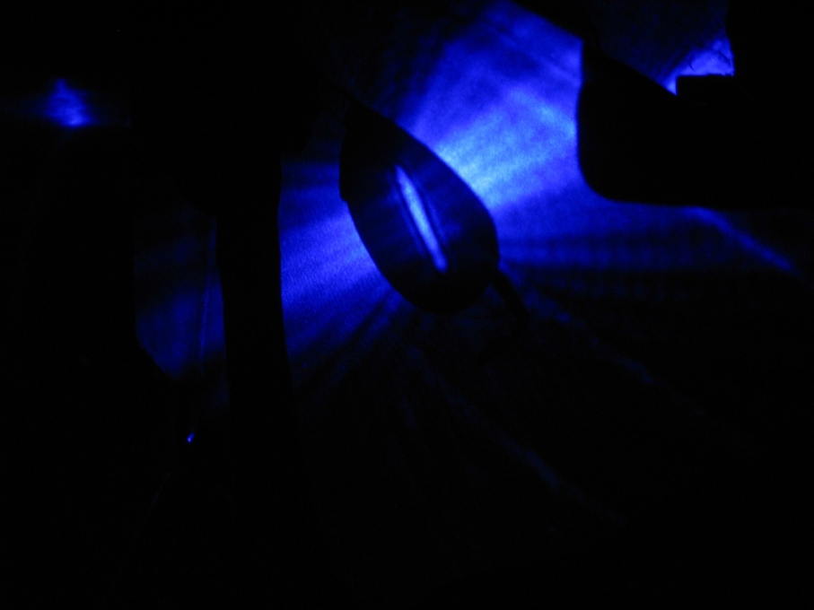

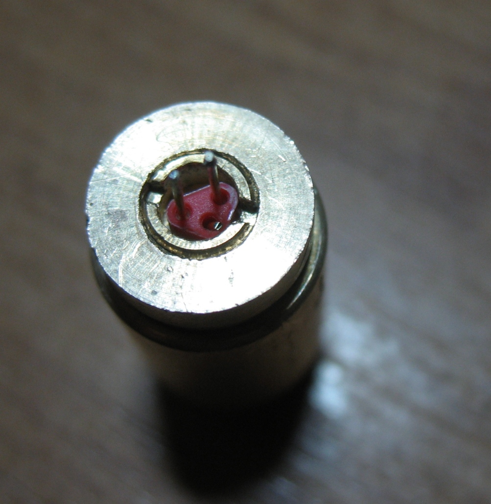

    Значит коллиматор сборный все что нашлось дома..
    диод зажимается в коллиматоре от зелени втулкой теплоконтакт лучше не придумаеш..;)
    Питание СТАБ-БП и резистор 2вата. оптика от проэктора..
    [youtube:c13x1ld4]http://www.youtube.com/watch?v=zuP1d0JrK3Y[/youtube:c13x1ld4]
    На первом видео показан луч и его расходимость.. оптика ужасна через точку идет полоса в 2 метра.. и точки как таковой нет просто полоска:( на расстоянии 10 метров полоска 4см...На фото луч пропускал через очки, что бы нормально снять..
    По поводу луча видно лучше 100 Мвт зелени!...
    [youtube:c13x1ld4]http://www.youtube.com/watch?v=5Db7vvLJBIc[/youtube:c13x1ld4]
    На втором особо коментировать нечего.. хочу отметить на видео картон!
    и да там показания напряжения на 810ма 4.04в..

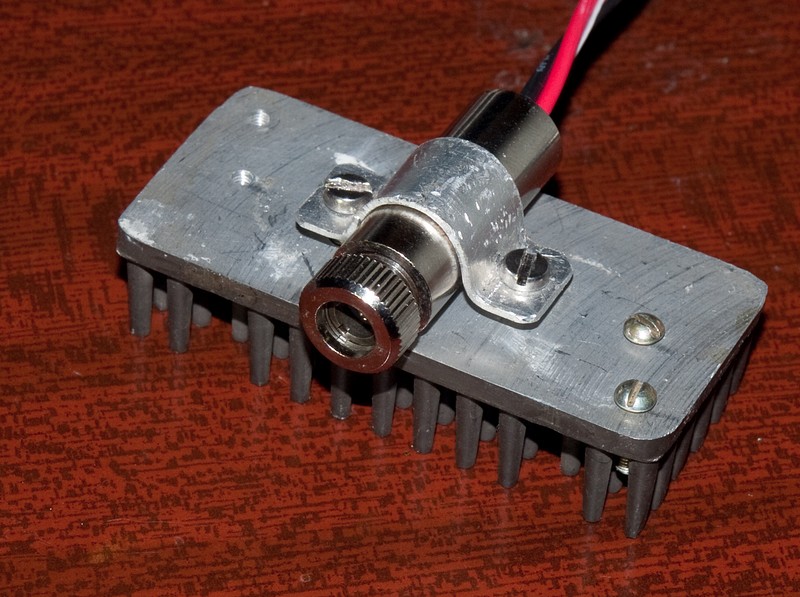

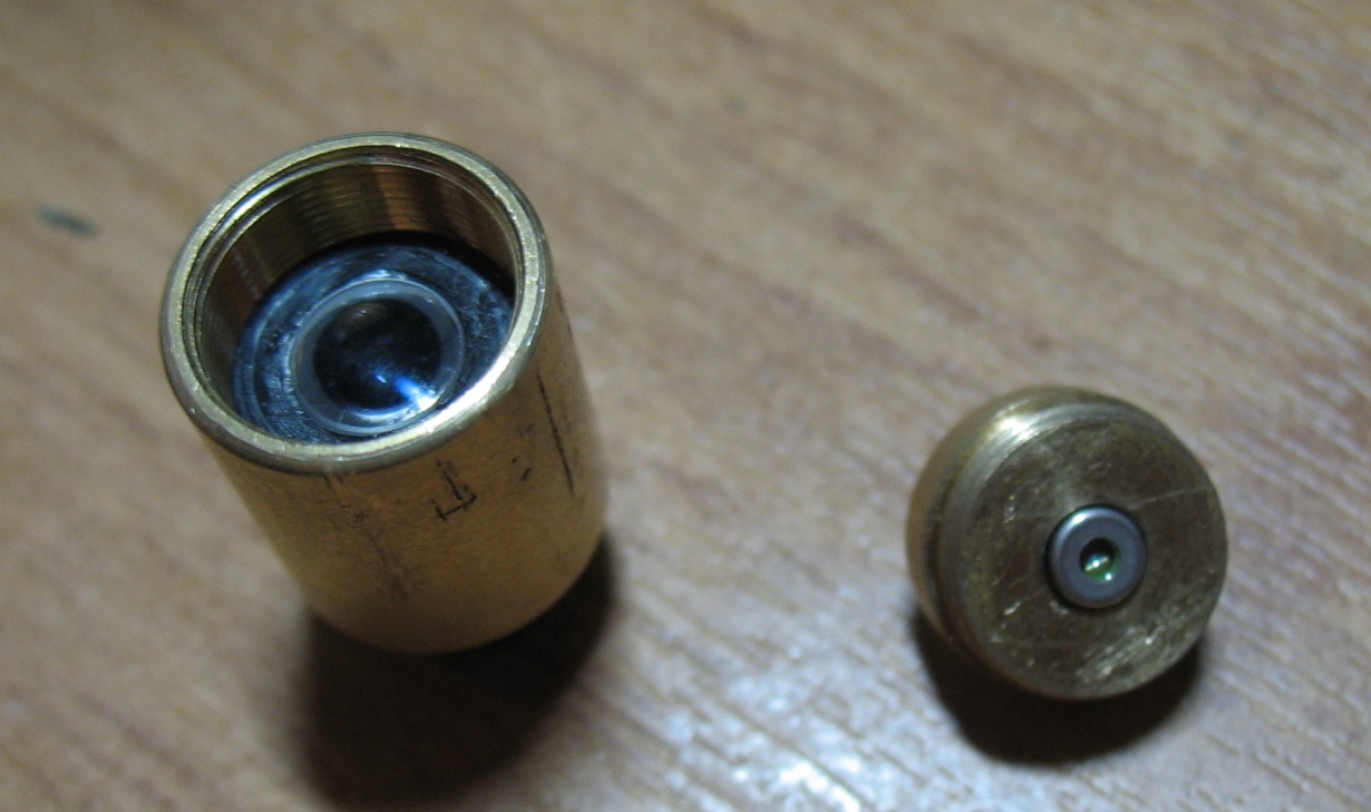

    Тоже хочу похвастаться:
    [attachment=1:eek:k9wv4v3]P7301148-small.jpg[/attachment:eek:k9wv4v3]
    [attachment=0:eek:k9wv4v3]P7301149-small.jpg[/attachment:eek:k9wv4v3]
    Собрал стационар для испытаний синего диода. Работает при токе 0.75А от драйвера на LTC3454. Оптика - стекло Aixiz
