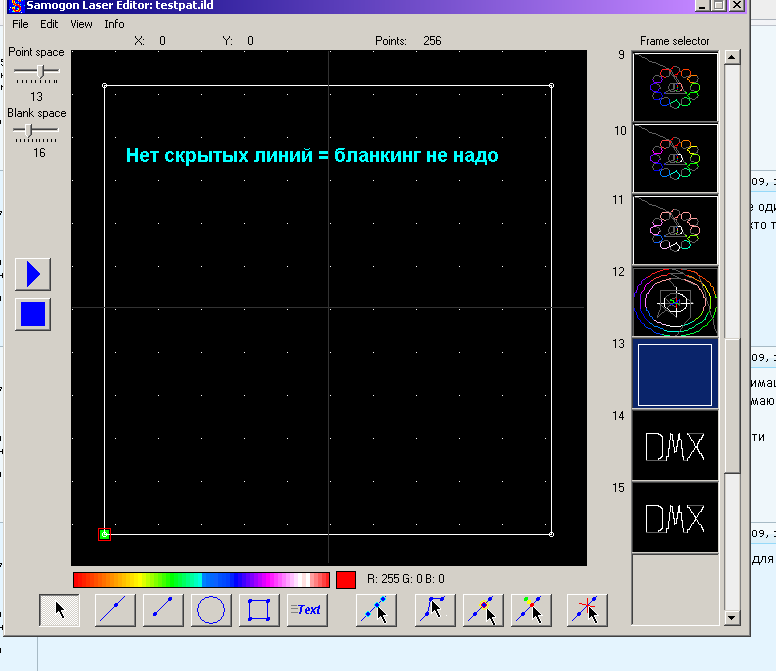

    Гашение лазера или бланкинг - это уже вы сами смотрите в зависимости от того, что же хотите рисовать. Чтобы определиться надо/ненадо выложу пару картинок.
