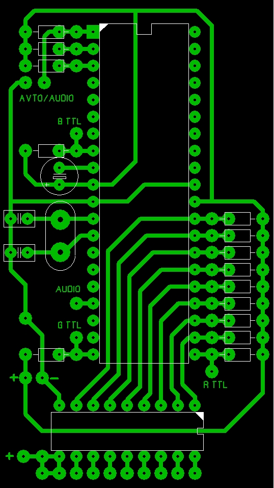

    нарисовал печатку в Sprint-Layout,только для удобства разводки дорожек переназначил ноги на ULN2803

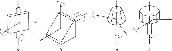

    Сделал я это с целью обсудить варианты создания проекторов на шаговых двигателях. А также повышения надежности(точности) и улучшения отклоняющих характеристик.
    сам текст статьи находится по ссылке http://www.electroprivod.ru/motor_step.htm
    тексты и программы для ассемблера - там же. Также описан режим работы на полу-шаговом режиме позволяющий выполнять шаги менее 1.8грд. Полу-шаговый режим повышает плавность хода и снижает шум двигателя... (см. ссылку)
    Свое же внимание хочу обратить на системы компенсаций угловых отклонений из-за низкой
    добротности вращающихся элементов (разболтанность оси двигателя, не точность креплений и т.п.) Для начала приведу две схемы: варианты исполнения Оптико-механических колебательных дефлекторов а также одно из эффективных решений повышения точности отображения информации. Таким вариантом является применение в качестве одногранного вращающегося зеркала пентапризмы или на крайний случай пентазеркала(разница в заполняющей среде стелко/воздух). Оптическая особенность пентапризмы заключается в том, что угол между входящим и выходящим лучами всегда составляет 90° — независимо от того, как точно расположены входная и выходная грани. Это позволяет существенно снизить требования к точности ее установки на валу электродвигателя.
