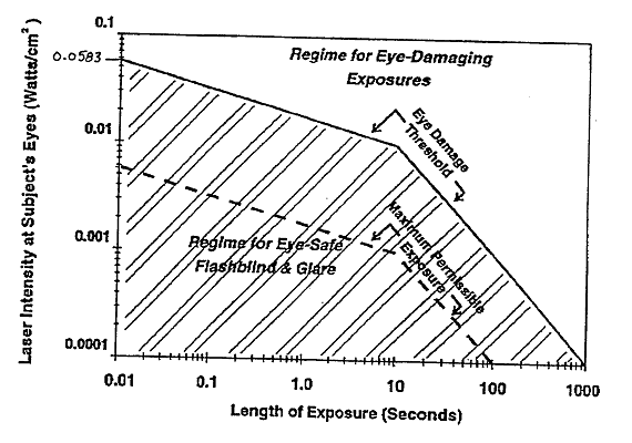

    В европейских патентах рылся, пару интересностей нашел:
    http://v3.espacenet.com/publicationDeta ... cale=en_EP
    Это по ментовским слепышкам, но там особо инфы нет.
    А вот этот уже по интереснее, есть что посмотреть.
    Вот, например, оттуда график:
    [attachment=0:3velen8t]laser_power_eye_damage.PNG[/attachment:3velen8t]
    Отсюда получается (если немного посчитать), что лазером мощностью 200мВт при диаметре точки 2см можно сжечь глаз всего за 0,01с. А для 300мВт покатит и 2,5см точка.
    С какого там расстояния ну нас такие точки получаются?
    Не забываем, правда, про минздравовских перестраховщиков, в Европе они ещё злее чем у нас.
