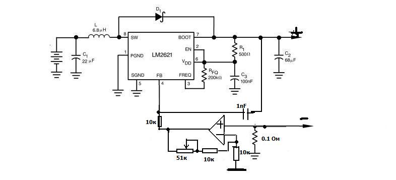

    Artemka, вы ведь выжимали из LM2621 1.2А при 4.3В? Появилась мысль сделать как раз стаб тока на этой микре+ОУ. Итак вот схема(Спасибо INFERION'у за поправки исправления):
    (ОУ TSV631, в принципе можно и другой)
      23 КБ
      1.099
    вполне подойдет LMV321M5 (питание 2.7в), LMV931 (1.8в), NCS2002 (0.8в)
