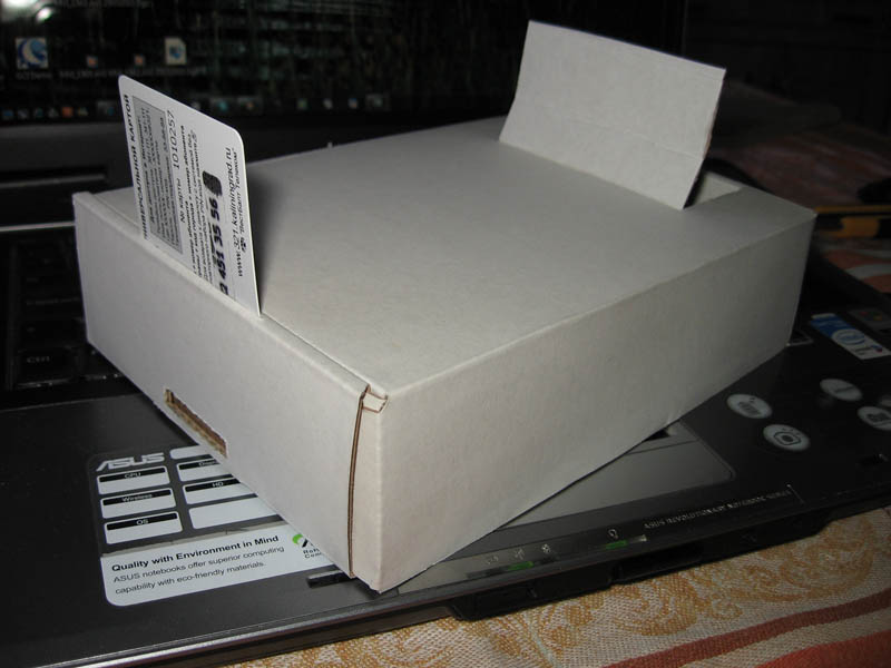

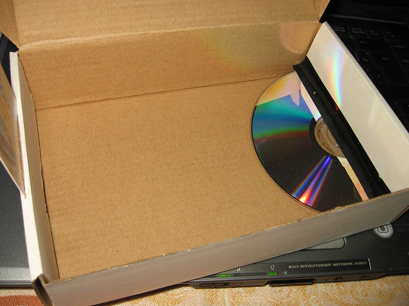

  17. Orbiter
    Orbiter Новичок
    Воспользовался советом, сделал решетку из DVD и прибор на отражение, вот что вышло:
    Внешний вид:
    Диафрагма так же из пластиковой карты, но сходятся они хорошо.
    Решетка регулируется по углу (не знал вначале какой нужен угол, решил подбирать по ситуации, диапазон где-то от 15-20 до 45):
    Вот спектр монитора теперь, думаю есть определенный прогресс:
  18. Korol
    Korol Пользователь
    Хорошо. Только решетку переверни.
  19. Orbiter
    Orbiter Новичок
    Korol
    Поясните пожалуйста методику стирания фоторезиста с решетки. Ватный тампон ее царапает не взирая на аккуратность. Может быть есть какое-то направление в котором надо тереть, или ее просто окунуть без трения?
    Перевернул решетку, штрихи стали тоньше, но еще стали уже, как можно их расширить, не подскажите? Дело в том, что теперь работает поверхность решетки ближе к центру диска, где радиус дорожек меньше, а дальняя ее часть прижата к дну прибора. Можно ли сделать что-нибудь с этим, кроме сдвигания диафрагмы и окуляра?
