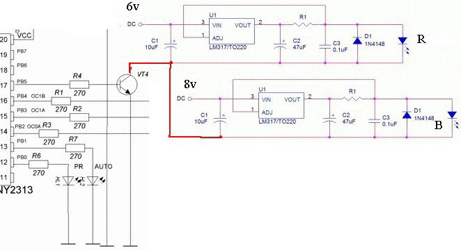

    Доделываю спирограф по схеме Inspiron 2 версии, прошивка уже работает нормально. Хочу 2 диода поставить красный и синий, но с питанием от двух лм317 По такой схеме будет нормально работать? Или что то надо менять в схеме

    bamian убери конденсаторы-электролиты на выходе LM317, поставь лучше их после резистора, а так все будет работать. У меня с одним ЛД так включено, только стабилизатор напряжения собран, а не тока.

    Я не рисовал схему сам, просто взял готовую схему стабилизатора тока на Лмке, какая под руку попалась, и совместил со схемой спирографа. Мне главное принцип, через транзистор по команде мк чтоб подключались минусы питания драйверов. Я не встречал пока управляемую схему стабилизатора тока на лмке, только схемы стабилизаторов напряжения, а если красный можно питать напряжением, то фиолет лучше питать током, поэтому и призадумался.

    Мне пока как таковая модуляция не нужна, по схеме Inspironа (2 прошивка) нужно было чтоб через 2 с после моторов включались лазеры, я спаял по той что я рисовал на предыдущей странице, все прекрасно заработало, оба лазера включаются через 2 с.
