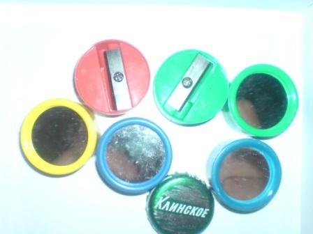

    Точилки для карандашей с зеркалами. Недавно купил всего за 3 рубля за штучку. Не нужно вырезать. Для спирографа самое подходящее.

  9. Витёк
    1.040
    я эти зеркала в точилках в своё время искал как одержимый.
    Это идеальный вариант, если нет возможности сделать зеркала из блинов винчестера.
  10. trehol
    trehol Новичок
    206
    Ю.Х.
    Если удалить краску с задней части и использовать ее. Иначе незначительное отражение от стекла все же есть , и не смотря на его небольшую толщину картинку портят.

  12. Sparker
    Sparker Пользователь
    806
    Мос. обл, г.Черноголовка
    Его и надо наклеивать под наклоном, иначе будет лишь точка вращающаяся вокруг своей оси.

  15. Sparker
    806
    Из этого следует что при нулевом наклоне фигуры не будет - будет исходный луч, но вращающийся.
    Ну да.

  17. trehol
    trehol Новичок
    206
    Ю.Х.
    Я отмывал очиститлем карбюратора автомобиля. Отмылось моментально.
