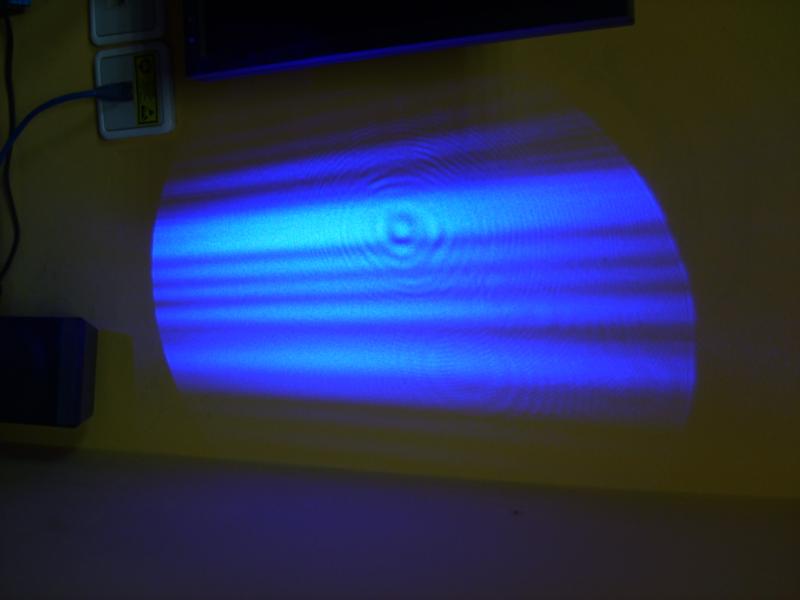

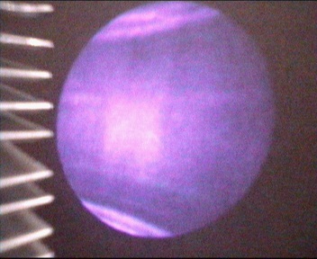

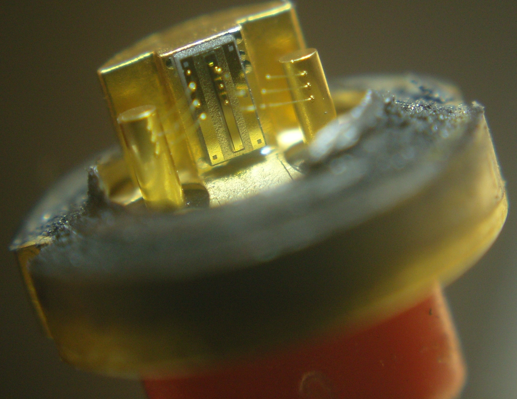

    Так вот, я получил ЛД назад. всё вроде норм. Корпус цел, оптика как была. Провода конечно припаяны не мои, но это и хорошо. Да, Вик, такой провод у меня стоит на 60 ваттном пельтье12/5, заметь заводской модуль.. Это слишком... Я всё записал на видео, от момента включения до отключения. Ну сами понимаете ... мало ли. Лд стартовал на токе 640ма. Я думаю чёт больно дохера... Ну нагрев есть, как и обычно, Не жгёт, ну кожу пощипывает, но почти неуловимо. Думаю стоп, вспоминаю Он жёг отлично на токе 800 ма. Поднимаю... коробка не дымит, короче ппц.. Дал ампер-ну труп... генерация есть, но не та. Матюкнулся и вырубил его нах. Пошёл покурил, и тут меня осенят мысль. Надо эмиттеры проверить. Включаю. А их то нет... Их ваще больше половины нет. В общем, одна есть, двух нет, потом одна есть, и одной как бы нет... Но это по памяти.. Пренебрежем этим. Не долго думая, берусь за препарирование. Отпиливаю часть с окошком, и я ПРОСТО В ШОКЕ...
    Из трёх поводков, два сгоревшие... И тут я припоминаю, как ВИК говорил про матрац...
    В общем спалил он очередной ЛД. Спалил не эмиттеры, не среду, ни так называемые зеркала... А поводки питания.
    Я попросил его в аське, мол дай фотку твоих трупов, как пятно выглядит. И вот что мы имем:
     "Мой" ЛД
    И фотка матраца вика...
      757,3 КБ
      676
      23,4 КБ
      678
  11. axis
    1.676
    Я думаю что это так же имеет отношение к этой теме, и весьма полезно знать. Это не деградация, это механическое повреждение импульсом тока.
    Вот я завтра буду его чинить, и очень уверен что он будет работать если всё получится.

    А перегрев диод типа нельзя спалить проводки да?
  13. axis
    1.676
    Нет, при перегреве диода поплыла бы здоровая среда. И пятнышко бы выглядело вот так ИМХО:
      38,8 КБ
      673

    вообще теперь не понимаю тоесть перегорели проводники по идеии сопротивление диода должно увеличиться и пр нагрузке с темже током он должен перегореть полностью так как это слабое место диода.. я на свой труп с сгоревшими зерркалами нагружал до 2 и более А и он попрежнему жив... был один диод который просто пробило и было замыкание ...это же как нужно было его нарузить чтобы все перегорело.. сгорели проводники и не вылетили зеркала??
  15. axis
    1.676
    Мощный и короткий импульс. Большего объяснения я не могу придумать. Я сам в шоке. Если тебе не жалко, распили свой. это будет весьма полезно.

    Разве в диоде не один переход? Все проводки запараллелены лишь для усиления площади сечения. Как оно может быть связано с матрасом?
    А на самом кристалле в металлизированном контакте разрывов нет (между точками, куда припаяны проводки)?
  17. mobilka
    mobilka Пользователь
    153
    дело в том что там все 3 токопровода идут в одну точку. они золотые и припаять их не получится
  18. Российская Федерация
    506
    35
    Москва, Россия
    А разве золото плохо паяется? У советских микросхем и транзюков выводы были очень щедро позолочены и ничего, паялись как-то.
    + Техник47 уже восстановил успешно оборванный волос у 20х просто аккуратно капнув припоя и это не единичный случай.
  19. axis
    1.676
    Сколько людей, столько мнений... И все "правильные"... :)
    Диод многомодовый.
    Ну сами то проанализируйте что говорите. Если не работают несколько эмиттеров, и сгоревшие волоски, то с чего вдруг они идут в одну точку? Фото не пробовали увеличить? Там же видно разграничение между контактами. И кто вообще сказал что там золото?
  20. Artemka
    2.426
    Казань
    Нет, это ты уже не восстановишь.. ток зажигания помнишь? 640мА, и это на оставшиеся эмиттеры.
    Скорее всего импульс повредил сами эмиттеры, электрически. эмиттер коротнул, 1А пошел туда и выжег к черту волосок.
