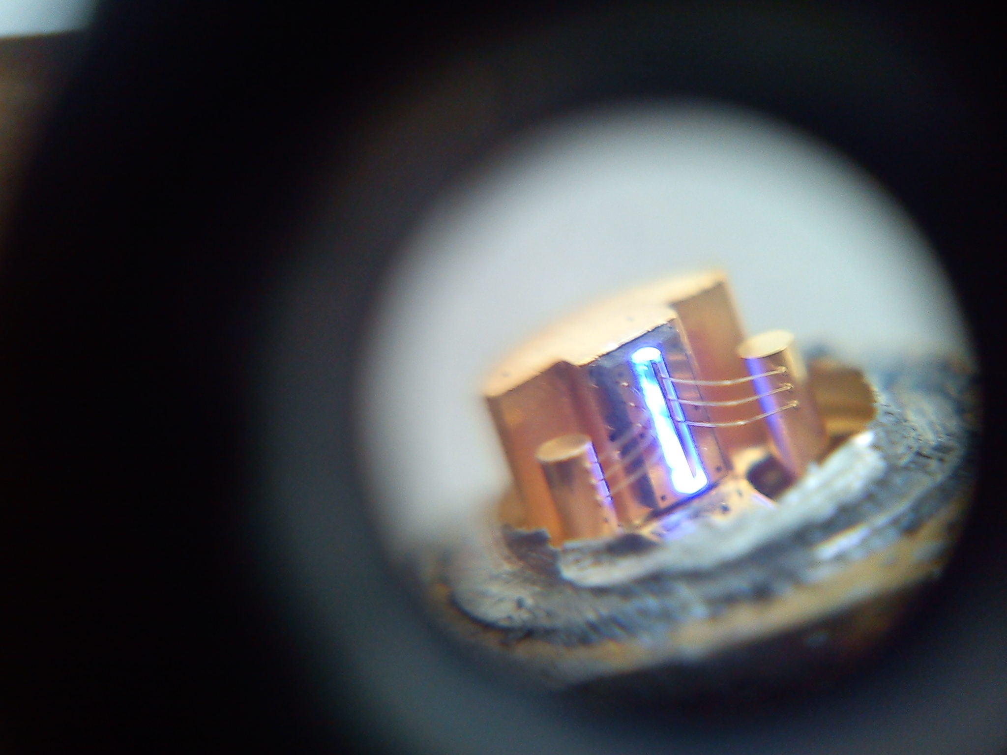

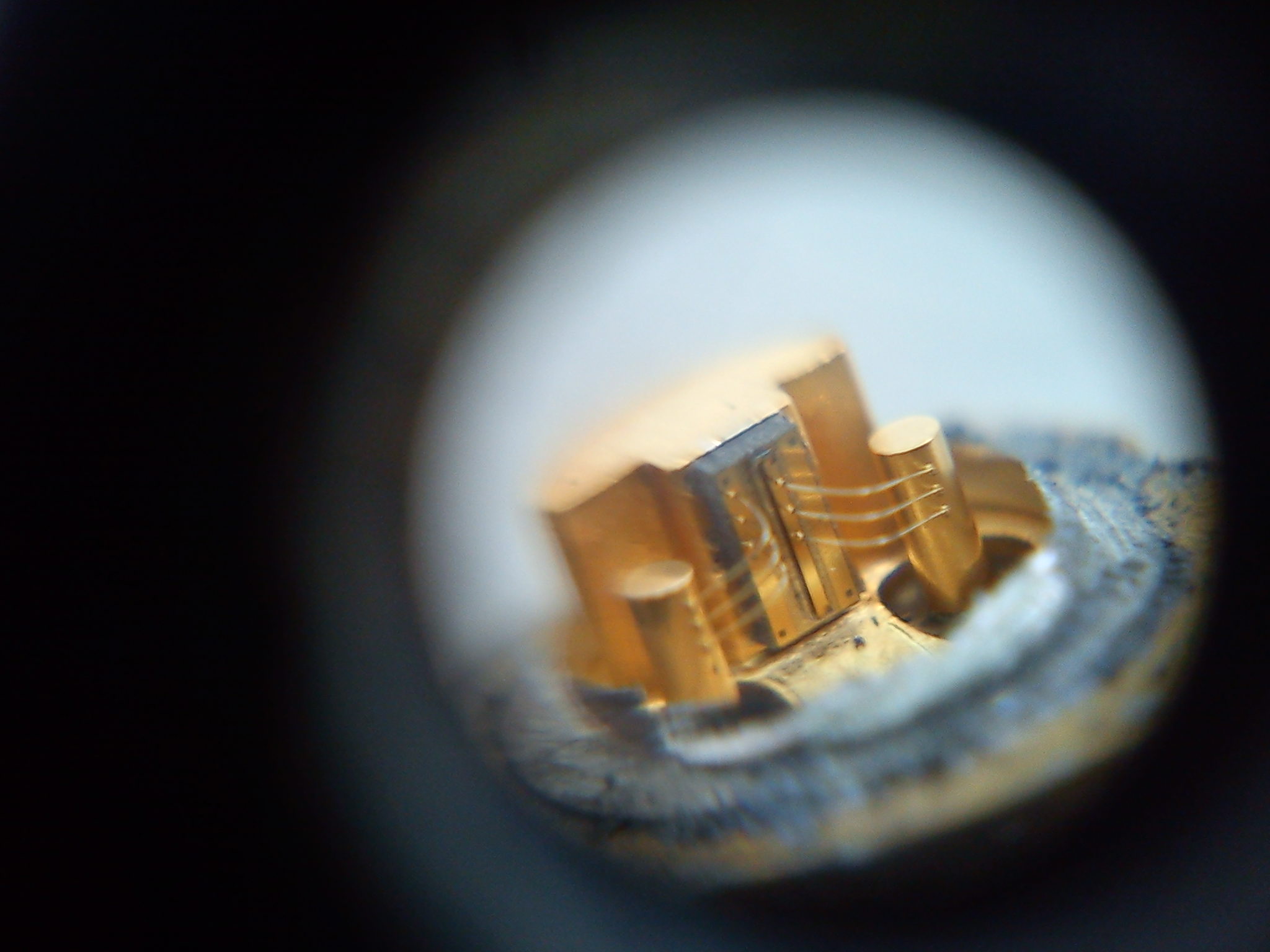

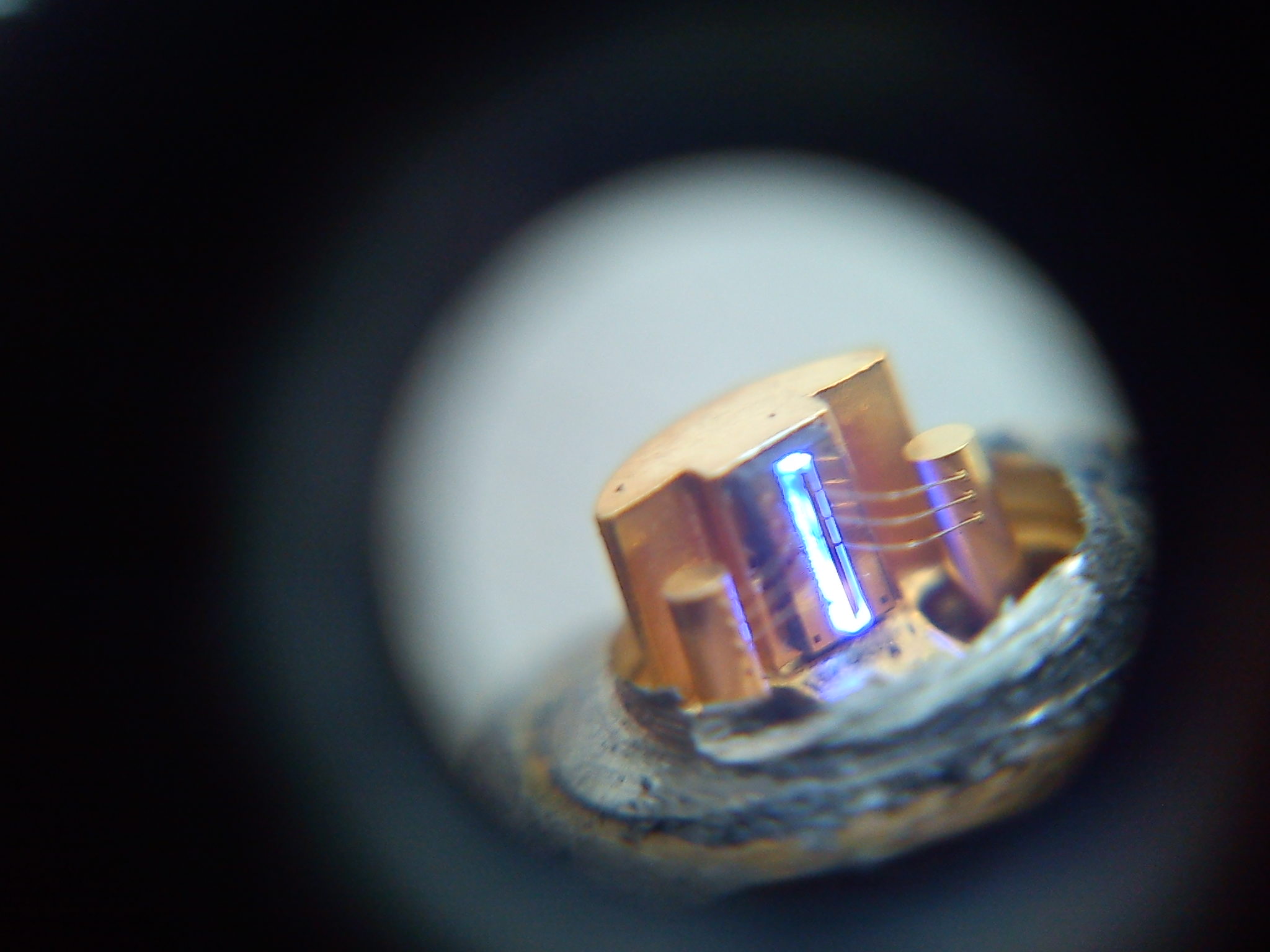

  10. DENITO
    DENITO Пользователь
    309
    Ну что господа повторил я фокус Аксиза. Дегенерат вскрыт и даже работает собственно фото..
      200 КБ
      704
      207,5 КБ
      703
      200,6 КБ
      722

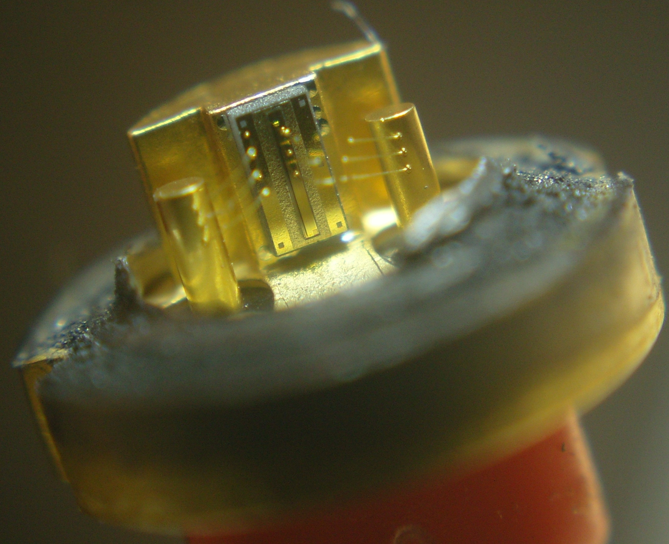

  11. DENITO
    DENITO Пользователь
    309
    Меня удивила интересная форма резонатора
      29,4 КБ
      712

  14. Armer
    Armer Пользователь
    331
    Новосибирск
    Денито, я полагаю, это просто металлический контакт так напылен. Фигуры совмещения, так сказать :)

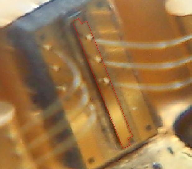

  16. axis
    1.676
    На скоряк сделал. Он прямоугольный.Он тока ппц, маленький. В половину того что у меня на аватарке. Похож по ширине на красный х22.
  17. Vik
    Vik Пользователь
    785
    17
    блин не видно нифига:(
  18. Российская Федерация
    506
    35
    Москва, Россия
    Ну если немного включить фантазию и абстрактное видение, то сфоткан он походу с торца, немного в изометрии...:) Я прав?
  19. axis
    1.676
    Ну да, это и есть сам резонатор, там же видно... угол тот на котором легирование с выборкой.
  20. axis
    1.676
    вот ещё фотка, там видно лучше.
