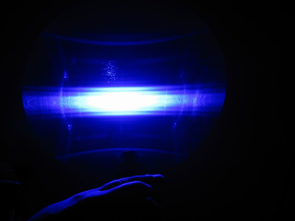

    Скажите, это нормальная картинка для синего диода без оптики? Обчитался тут ваших тем про матрасы и в сомнениях весь.
  9. axis
    1.676
    Нормальная картинка. А вообще, заведите себе измеритель мощности.
