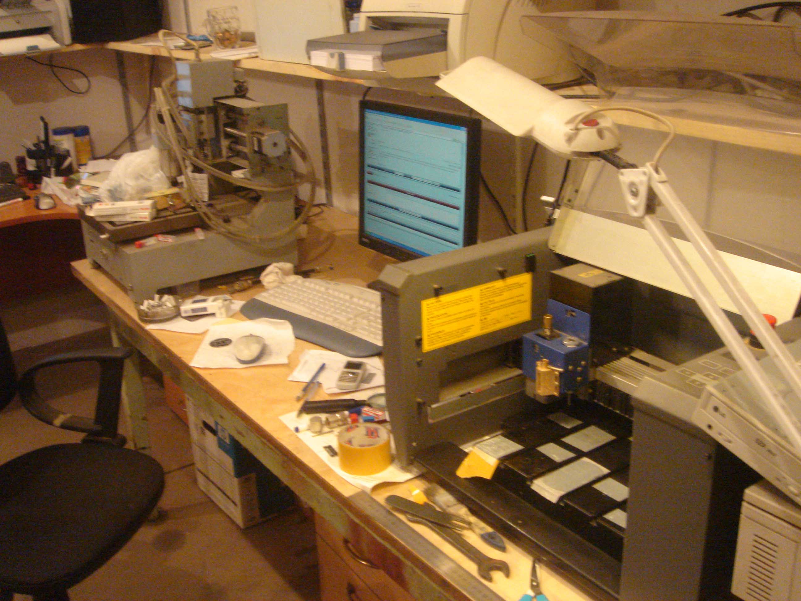

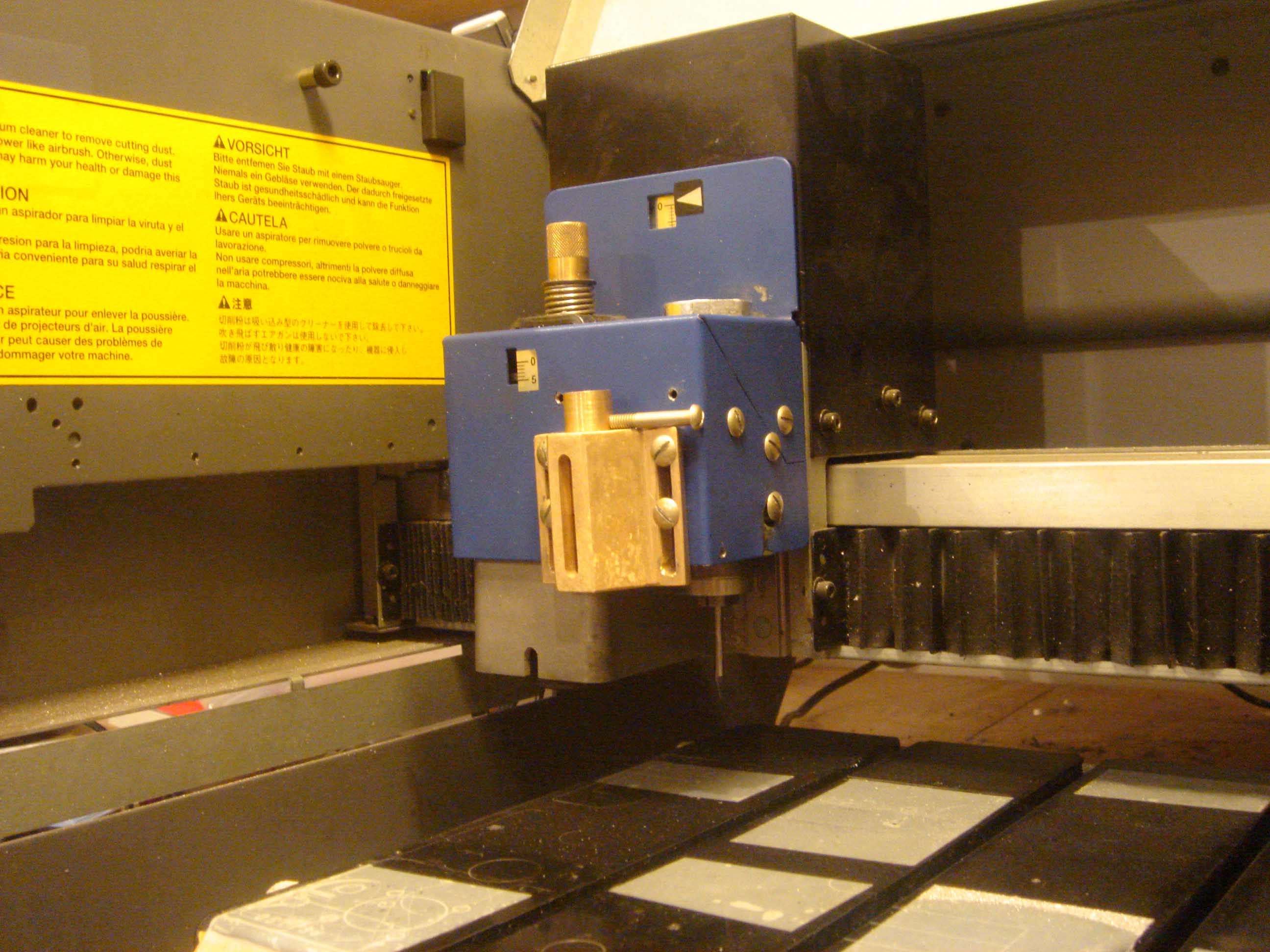

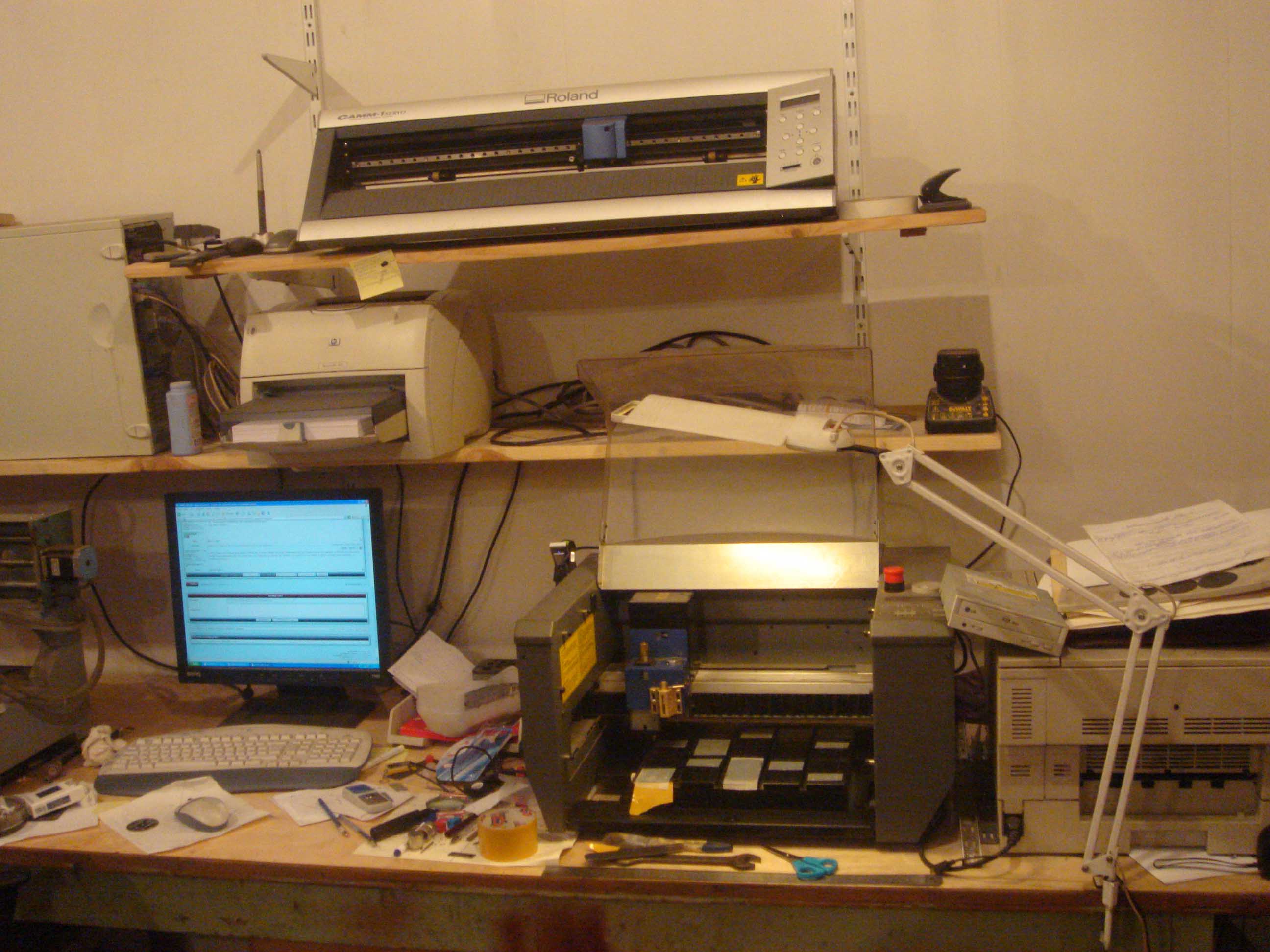

    по просьбам участников сайта, выкладываю фотки, несовсем правда понимаю, чем они могут помочь))

  7. электроприводчик
    электроприводчик Пользователь
    590
    Красноярский к-р г.Ачинск
    мои в этом форуме viewtopic.php?f=79&t=2810 ниже там начинаеться с протравки схем и до прогонов фото есть

    вообщем-то да, только там видно, что головка явно деформирует материал, но в случае лазерной или плазменной резки это не принципиально, потом головку поднимают на достаточно приличное расстояние, а мне нужно что бы фреза только слегка коснулась и все, иначе как я потом смогу углубиться на 0,01 мм, если при установке 0 уже утопил фрезу в материал, нужно чтобы она (фреза) практически под собственным весом лежала на материале
