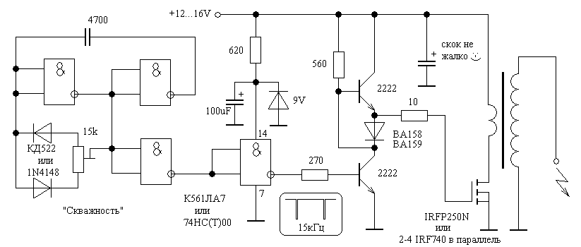

    Твоя схема абсолютно ничё не значит без данных о напряжении питания, потребляемом токе, частоте, и кол-ва витков первички. Вообще же у меня самомотные вторички умирали от недостатка ёмкости паразитной видать. В однотактном режиме без/со слабой нагрузкой эта хрень работает примерно след образом: открывается транз, нарастает ток до какогото значения, закрывается транз и в это время самоиндукция пытается всеми силами воспрепятствовать разрыву цепи и поддержать ток. Поэтому напряжение на всех обмотках скачет хз куда и ограничивается лишь паразитными(или спецом прицепленными) емкостями или пробоем чего-нибуть в первичной или вторичной цепи(изоляции, искрового промежутка или транза). А ты думал как при коэфициенте трансформации 40 и 12В строчном тракте (переносные телевизоры) на выходе получаются 10-15кВ??? Да просто в момент запирания транза на его коллекторе(стоке) напряжение скачет до 250-400В!

    Кста ни в коем случае однотакт в топку не надо! Если надо напряжение по больше, то однотакт как раз для этого, да и строчник сам по себе именно на этот режим заточен. Если надо большую нагрузочную по току, тогда двухтакт, но заипёсся вторичку мотать - ведь придётся делать с честным коэфициентом трансформации 10кВ/12В=833 => 10 витк первичка и 8300 вторичка, а трансы с коэф более 100 жутко хреновые ввиду огромных значений паразитных емкостей. Так что однотактники рулят, вот только для полной его эффективности надо 15-16кГц при скважности 16/1 (~64мкс откр ~4мкс закр) как в каскаде теле строчника.

    а нафига в твоём увеселителе кондёр 10пф?

    Плять.....чем тебе схема не понравилась??? А насчет умничания....Первичку матай лубую проводом отолще! :) Я делаю 3-6витков,отличные дуги с 5ю витками провода многожильного(др нету)2мм сечением(и тоньше тоже работает,и толще)Ну а насчет входного питания--даташит на микру...Кароч больше 18не подавать и все в ажуре будет!!! Про потребление я х.з. но у меня блок питания толи на 5 тои на 7А и диодный мост на 50А1000В-- Терь вопрос....почему диодный мост нах греется???как паразит греется.!!! Может с1 поболее поставить??у мну 5000мкФ...

    Люксор, кондёр между входом и выходом усилителя положительная обратная связь для того чтоб он начал работать как генератор.
    Грей, не ругайся! Схема твоя нормальная, просто при скважности 50% она не очень эффективна (см вышенаписанное насчёт телевизора). Диодный мост замени менее мощным, чтоб прямое падение было 0,7-1В или Шоттки с падением 0,4-0,7В. Если менять не хошь то на радиатор придётся поцепить так как 1,5В*2шт*7А=21Вт. Кондёр для такого тока нормальный, более ёмкий брать нет необходимости. Для 15-16кГц и 12В накачки кол-во витков первички надо взять около 8-10 при меньшем кол-ве возможно насыщение феррита, что тебе нафик не надо (возможно у тебя и ток поэтому большой). Брать частоту выше тоже не стоит, я уже писал о паразитных емкостях вторички.

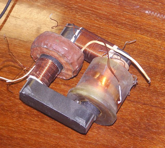

    кстати да, вполне возможно что такая ветка будет полезна, кстати тоже когда то баловался строчником, точнее это был БП для самодельного телика на трубе от осцилографа, схемка взята из древнего журнала радио.,
    так я для повышения злости одел две вторички на феррит, чтоб влезли обе я их разобрал тот есть оставил только саами обмотки без корпусов, сам строчник в итоге не выдержал издевательств и пал,
    был сделан другой но уже непосредственно для бп

    Трансы из строчников получаются неплохие(феррит там классный 1500 -3000 нм). Габариты только не очень.
