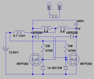

    Попробуйте автогенераторный пуш-пулл на mosfet. Здоровский аппарат(но у меня пока БП 15в 1а дуги сантиметр).
    Пробовал делать однотакт на к174ха11 дуги при питании силового транзистора irfp250 от 24в почти как с полумоста(жёлтые, горячие и под 5 см).

    Схемка прикольная простотой. А работает? Как по мне чересчур большие индуктивность дросселя и ёмкость конденсатора в первичной обмотке, уменьшить хотябы на порядок-два.

    Работает прекрасно! до 5идесяти вольт питалова надо пишут, а у меня работал от пяти вольт, но есть три недостатка:
    1. Мощный БП
    2. греется феррит
    3. контурный кап нужен вроде высокочастотный керамич.
  4. nERV
    65.488
    665
    собирал аналогичную схемку но без такой большой обвязки. контурный кап не ставил. дроссель на входе подбирается опытным путем, исходя из мощности БП этого безобразия.
